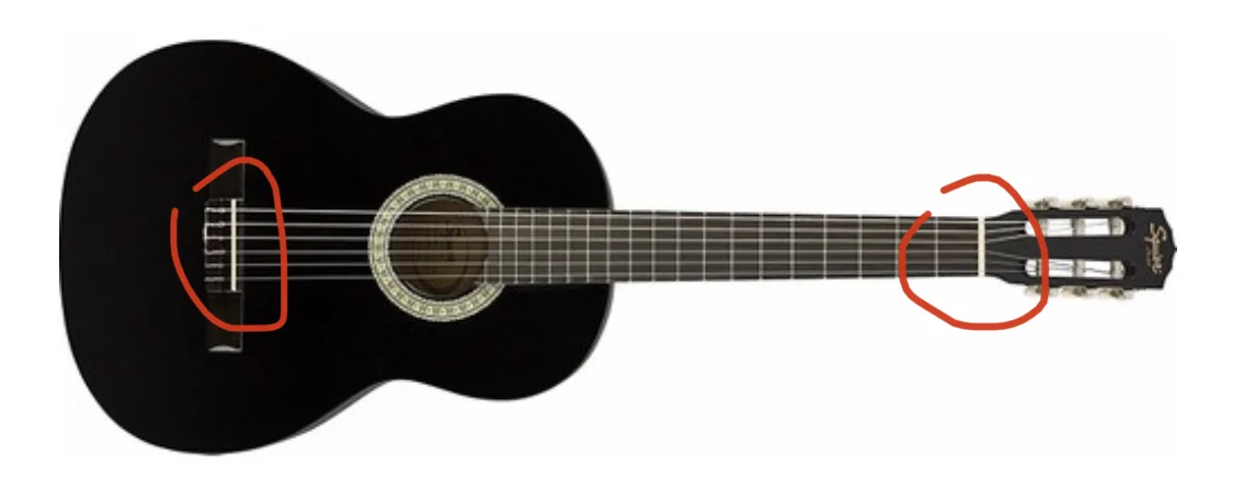

Fotoğrafta işaretlediğim yerlerdeki beyaz parçaları (eşik ve köprü) değiştirtmeniz gerekli. Bu parçalar üzerinde gitar teline göre yarıklar vardır. Tel çapından dolayı kalın tel için ince tele göre çok daha derin ve geniş yuva vardır. Telleri tersten takmaya kalkarsanız teller eşik ve köprüdeki yuvalarına oturmaz veya alçakta kalır, doğal olarak cızırtı vb. ciddi sorunlara neden olur. Hatta en kenarlardan kırılabilir bile.
Bununla birlikte kendiniz bu parçaları solak gitar için alıp takmak isteseniz bile bu parçaların yükseklikleri sorun olacaktır. Örneğin, yeni aldığınız eşiği orantılı bir şekilde alt kısmından yeterli miktarda zımparalayarak yüksekliğini doğru ayara getirmeniz gerekli. Bu da kolay bir iş değil. Bir luthier yani enstrüman ustasına yaptırılmalı. Bunlarla uğraşmak ise özellikle covid-19 salgınında oldukça zor veya masraflı olacaktır.
Kısacası solak gitar almanızı tavsiye ederim.

137394 eklentisini görüntüle
