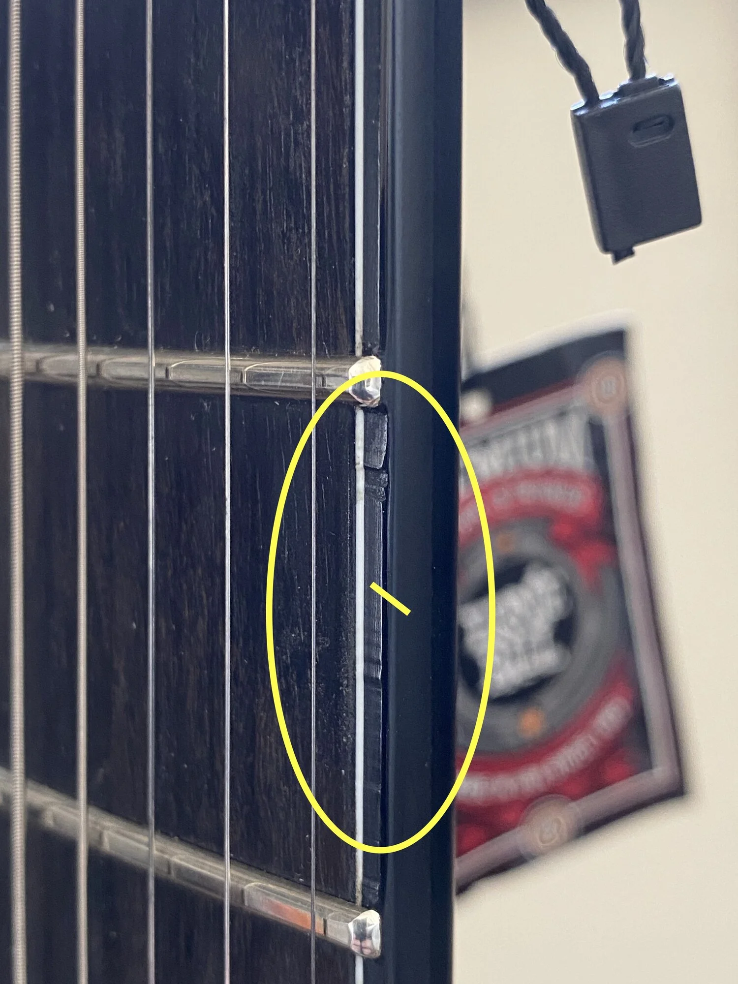

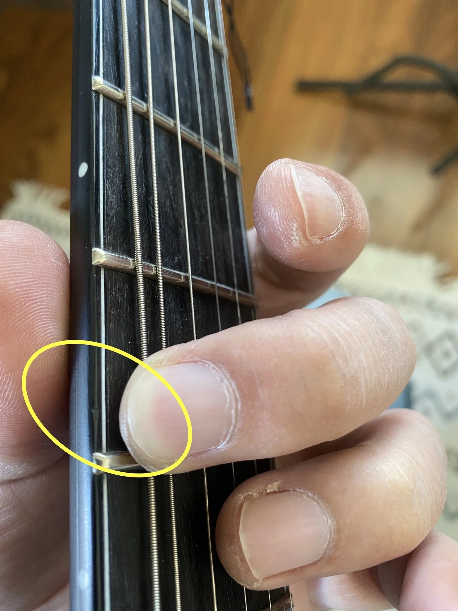

Herkese merhaba uzun zamandır gitar arıyordum. Dün gitarımı almış bulunmaktayım. Dore de gitarı baya bir incelememe rağmen gözümden aşağıdaki resimdeki hatalar kaçmış. Bu bir hatamıdır sorunudur bilemiyorum tabi. Resimlere bakarak bana yardımcı olabilir misiniz? Gitar Schecter blackjack sls c-1 (Gitar ikinci el değil bu arada)

Gitar indirimde miydi? Muhtemelen öyledir, çünkü eski seri bu gitarlar. Çok takılacak kusurlar değil ama depolarında ve özellikle vitrinlerinde bilmem kaç senedir duran gitarlarda böyle sıkıntılar olabiliyor.

evet indirimli gitar muhtemelen 5-6 yıldır vitrindedir. değişim talep etmek istiyorum ancak bu pasif manyertikli bir gitar bunun aktif olanı mevcut. O kusursuz bununsa sesini sevdim. Çok arada derede kaldım. Zamanla çaldıkça o girinti olan yer beni rahatsız ederim bilemiyorum. Veya oradaki girinti çaldıkça parmak bastıkça klavyeye zarar verir mi bilemiyorum. Sanırım en iyisi aktif manyetikli olnala değiştirmek gibi duruyor.
Rahatsızlık verebilir çalarken, size kalmış ama klavyeye bir zararı olmaz, binding kısmında sıkıntı sonuçta. Onun dışında aktif manyetikli modelde de sıkıntı olmadığı muamma, sonuçta bu gitar da oradayken kusursuz gelmiş.

5-6 yıldır vitrinde duran gitarın işçiliğine çok laf etmemek lazım. Özellikle ilk fotoğraftaki bariz vuruk izi. Yarı fiyata alacağınız Endonezya gitarlarda ise sadece üretim yeri değil, kullanılan donanım da farklı olacaktır.
