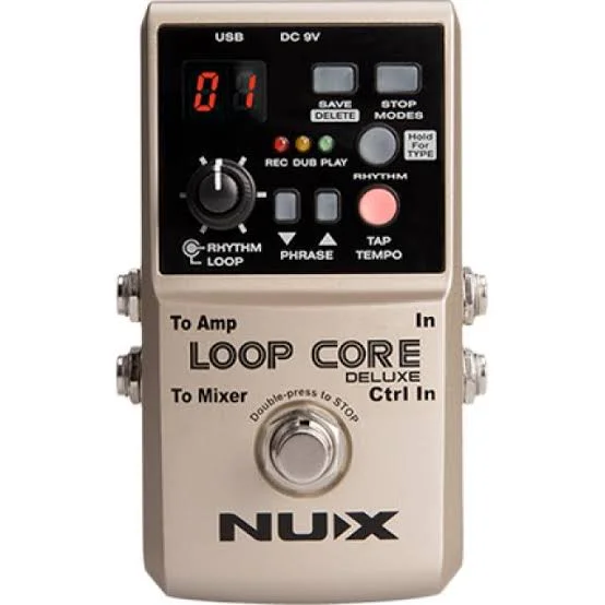

Bu muhterem ve severek kullandığım pedalın minik ama can sıkan bir problemi var. Sahip olduğum pedala özel bir durum değil çünkü birebir aynı başka bir pedal da aynı şeyi yapıyor.
Pedal looper olmak dışında içerisinde 40 civarı hazır davul ritmi var. Sorun şu ki ritmi aktive edip ritim volümünü azıcık bile açsam ses çok yüksek başlıyor. Aynı hadise looper volümünde yok.
Bu pedalı kullanıp aynı sorunu yaşayan var mı bir sorayım dedim. 2-3 tane farklı amplide de denedim ayrıca. (TSA15H, Fender Mustang 3 v2, Boston at-15)

Sanırım pot ile ilgili değil. Gitar potansları ile haşır neşirim. Linear potlar bile 0 ile başlıyor. Bu pedalda milim kımıldattığımda belkide %40-50 lere ulaşıyor ses. Tahminim içerisindeki kayıtların ses seviyeleri çok yüksek kalıyor. Ya da başka bir sıkıntı.
Üzerindeki potans Dual Concentric denilen potanslardan sanırım. Şu şekilde. İç içe iki ayar knob u mevcut.

Merhaba, looperı fx looptan mı yoksa inputtan mı girdiniz?
Boston At-15 de FX Loop yok. TSA15H de var. Fx loop a girdim değişen birşey olmadı. Sadece Mustang 3v2 de FX looptan girersem ve ayarlardan fx loop ayarını looper pedal a getirirsem bu sorun düzeliyor. Işin kötüsü daha çok ibanez ve boston da kullanıyorum 🤦
