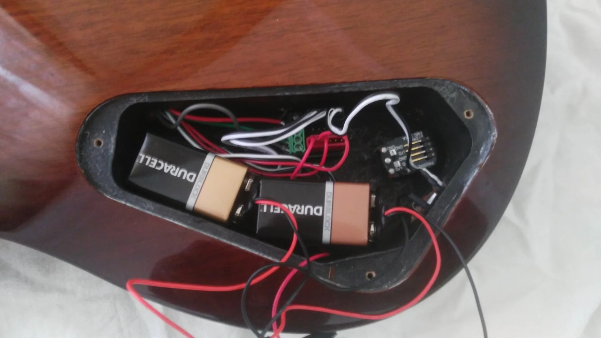

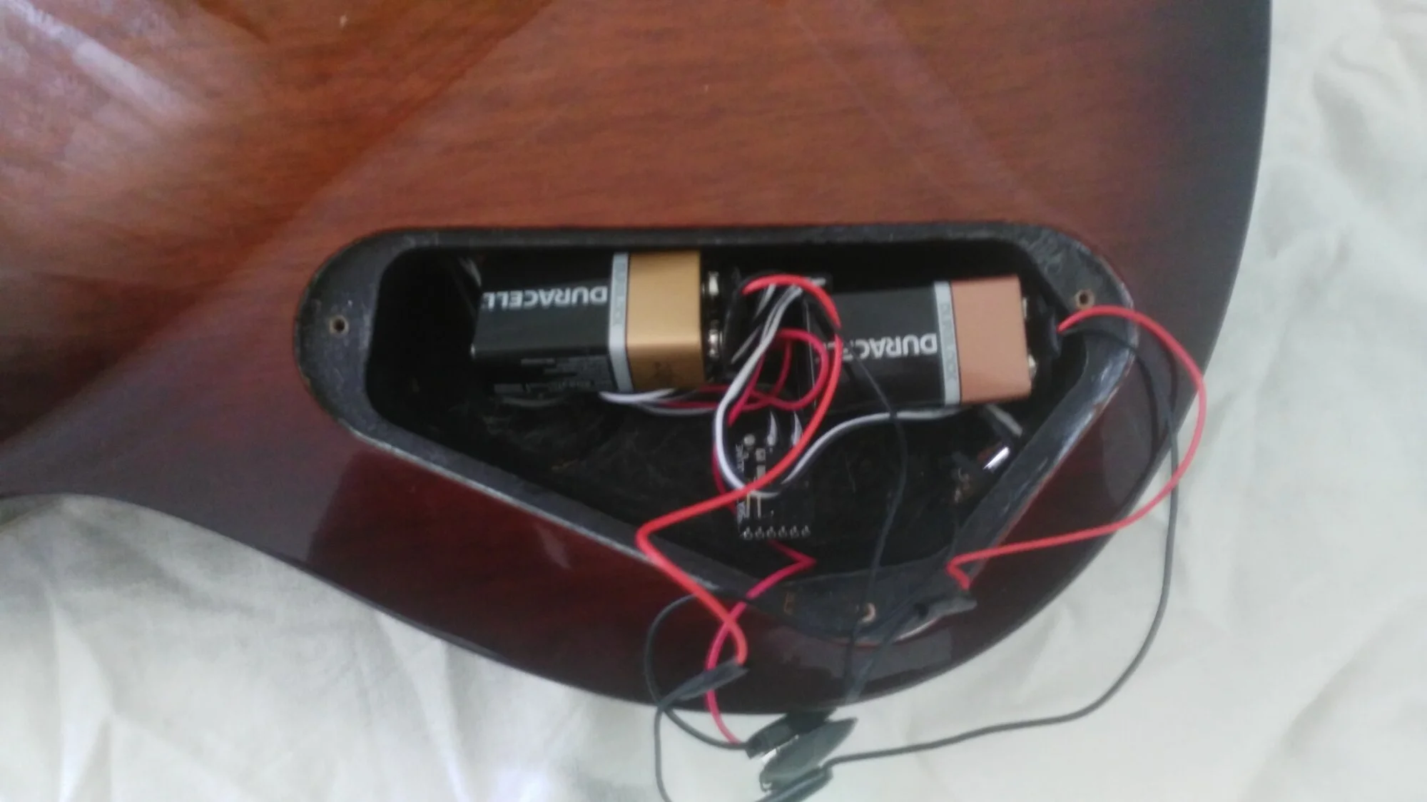

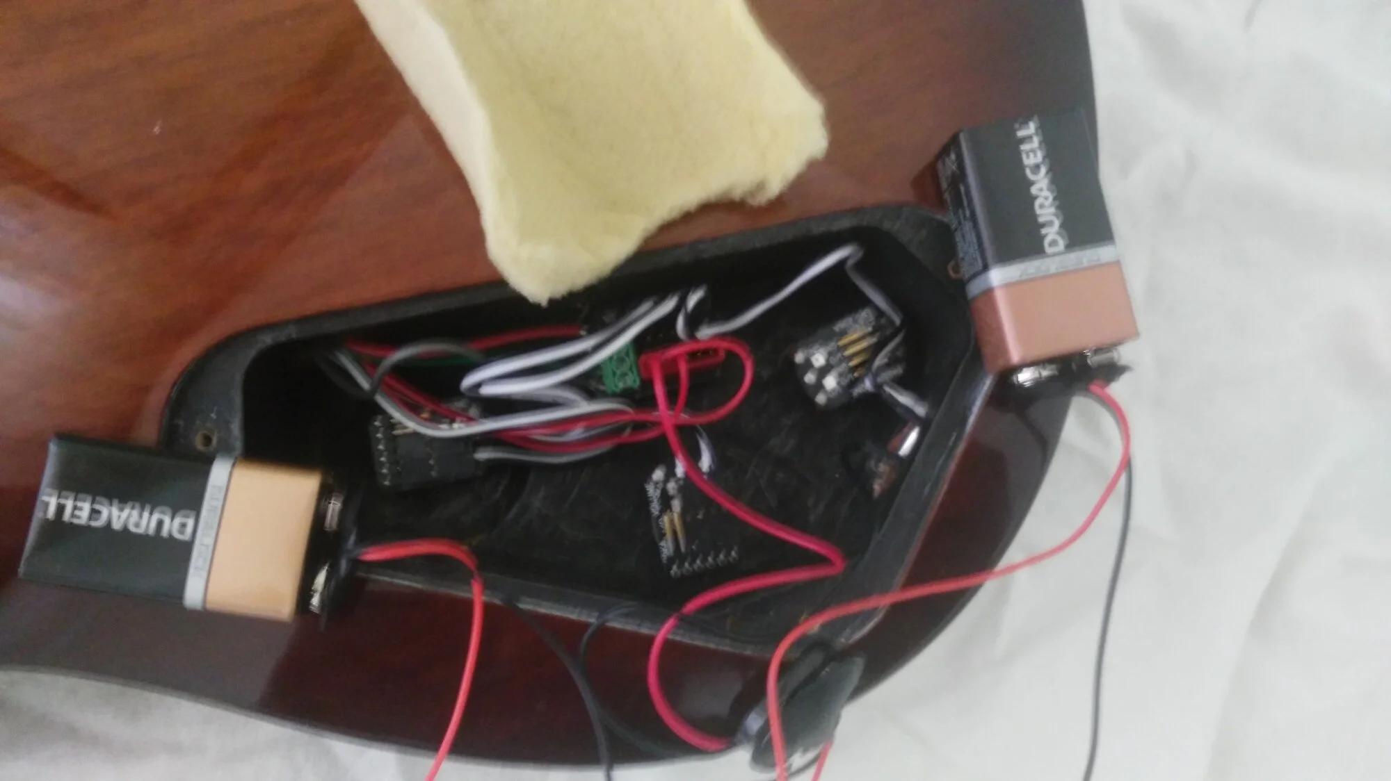

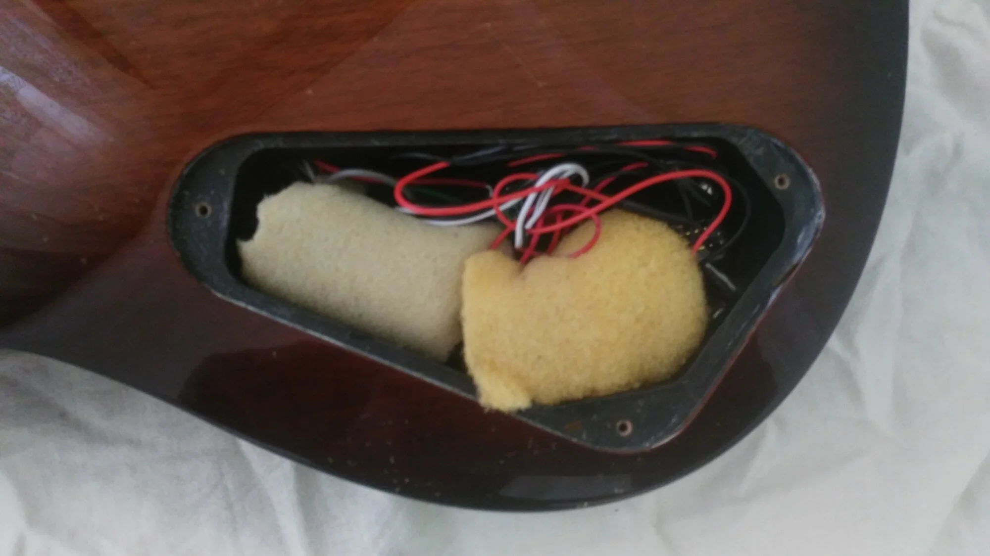

Muhtemelen sıfır alacağını düşünerek yazdım ben. 89 veya 81TW satılık görmedim, en azından sarı sitede. İkinci el alsa bile çok eski seri olmadığı sürece solderless olacaktır. Pil sıkıntı çıkarmaz ama buss board belki sığmayabilir. En güzeli konu sahibi bir foto atarsa görmek @edguitarist Ben Schecter Tempest'e 2 tane 9V yerleştirdim. Çok çok dar bir cavity yoksa halloluyor her türlü.
Bu arada sıfır alınacaksa potanslar, kablolar, gerekli her şey çıkıyor kutudan. Sadece switch lehimleniyor.
Edit: Foto ekledim, kullandığım süngerler bayağı kalın olmasına rağmen yine de sığıyor. 18V modu yaparken de kablolar kısa olmasın da sıkıntı yok diye oldukça uzun bırakmıştım kabloları, kablo curcunası biraz da o yüzden.
