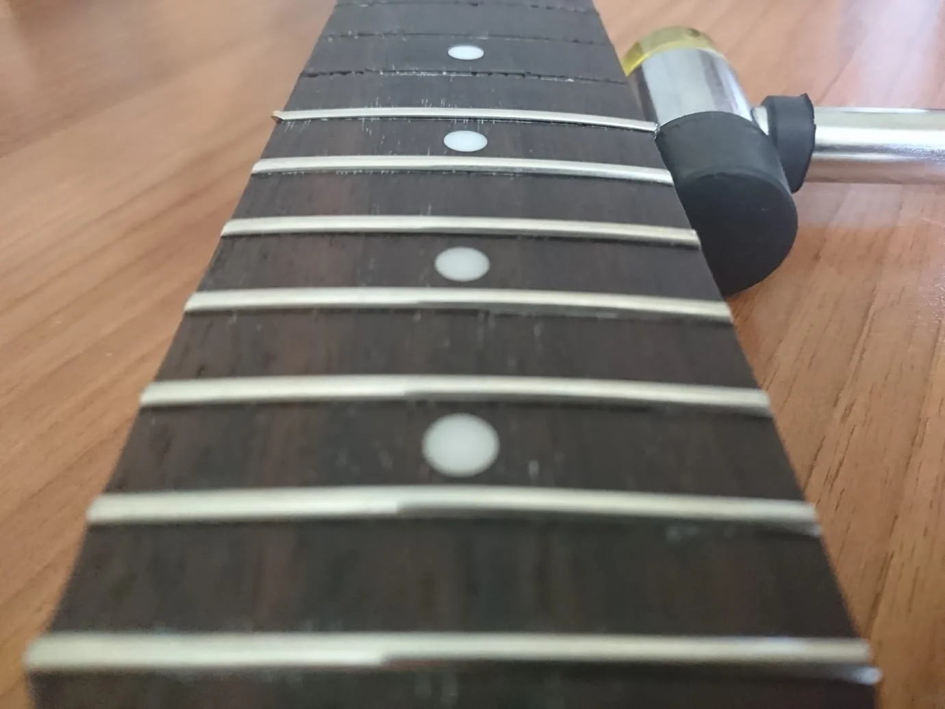

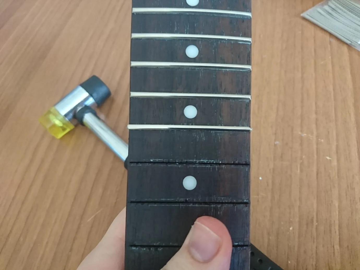

Hocam. Sanırım azıcık da olsa başardım. Yapıştırıcı kullanmadan fret takmak istedim, ama freti takarken biraz zarar verdim klavyeye. Ama, sonuç olarak girdi. Çok mutluyum :).
17. Freti taktım.
