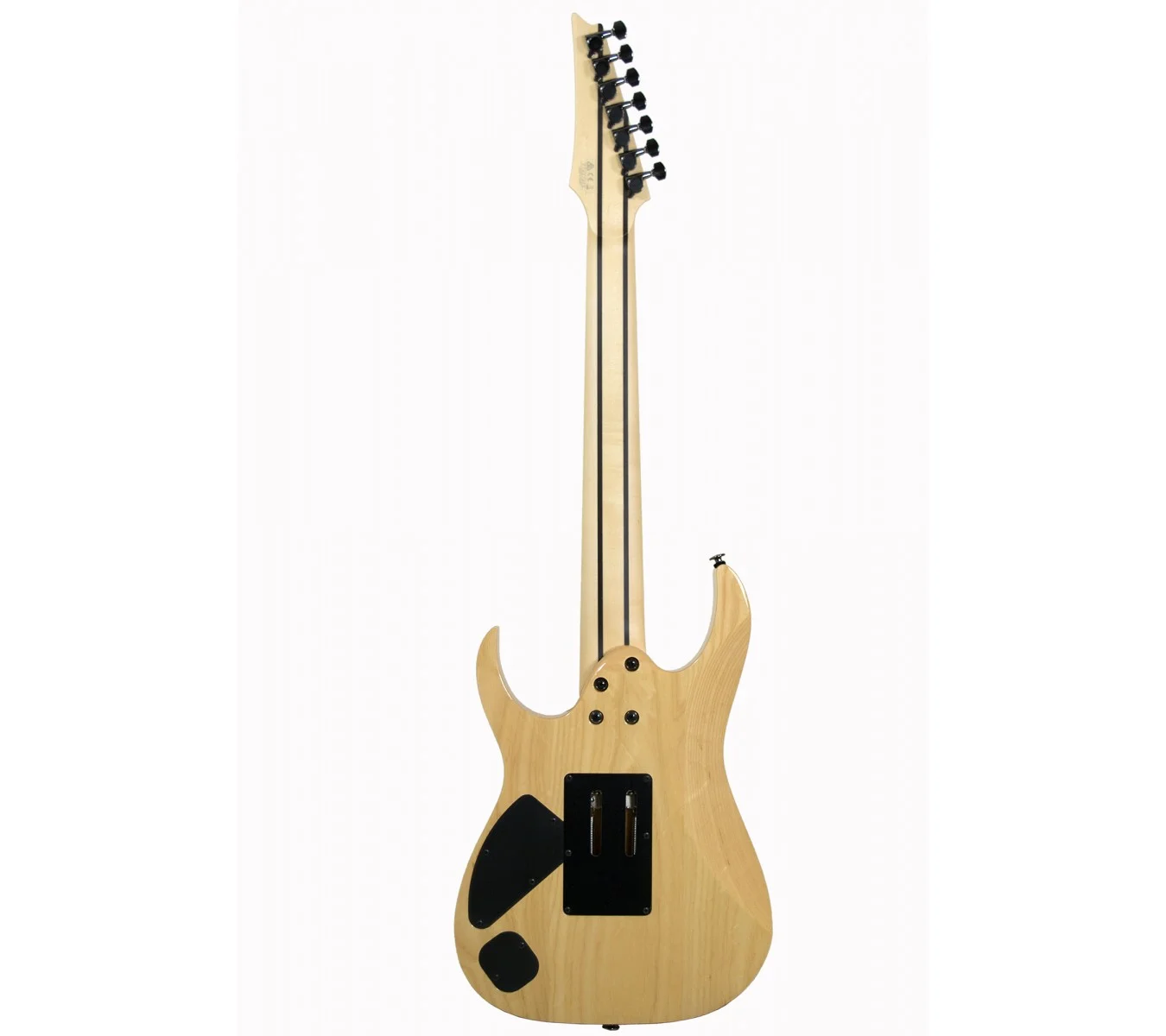

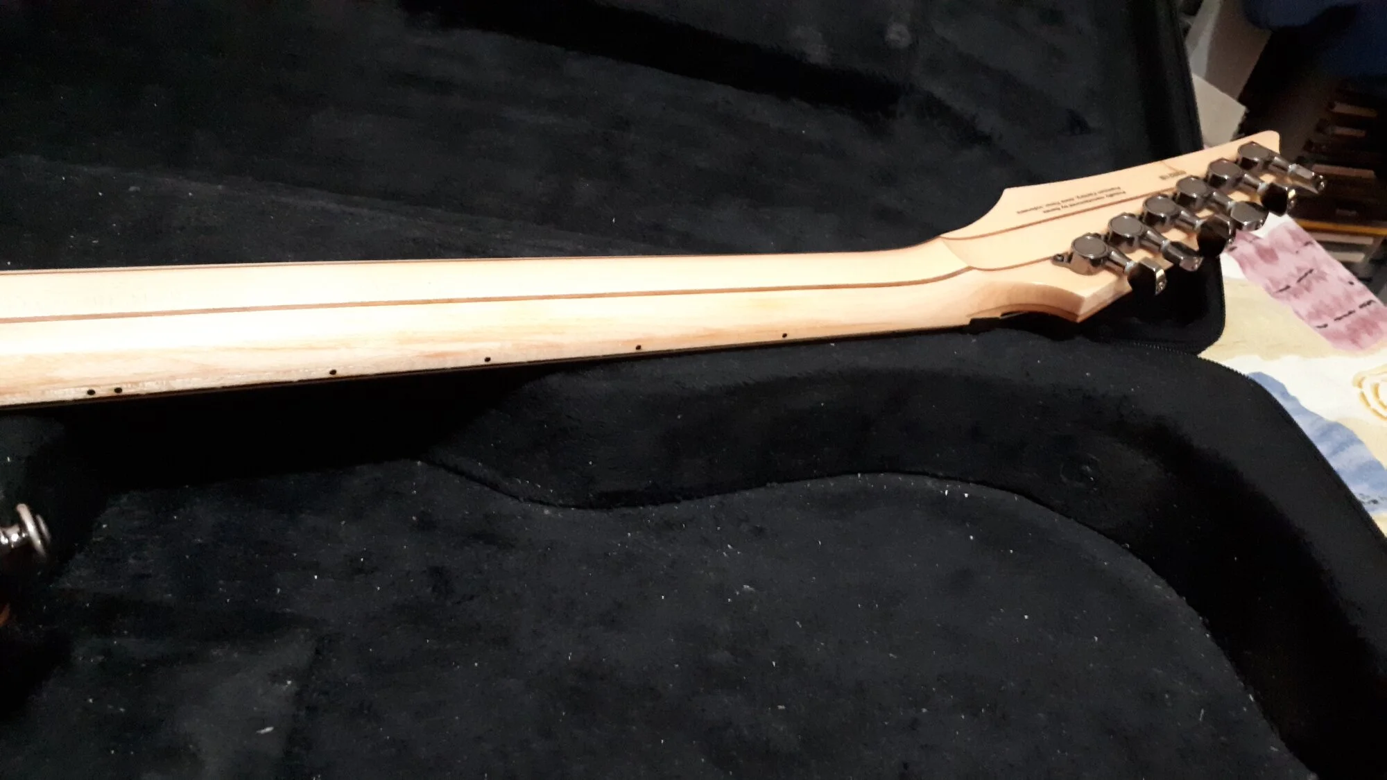

Bildiğim kadarıyla çok parçalı sapın amacı sap stabilitesini arttırmak için walnut wenge gibi sert ağaçlarla birlikte yağılması fakat normalde genel olar 3 ve 5 parça görürken yakın zamanda aldığım ibanez gitarında 11 parça sap var. Sizce bu bir avantaj mı yoksa bu kadar çok parçalı olması ağaçtaki rezonans çok mu öldürür?
Tek parça sap idealdir fakat en pahalı sap üretimi böyle olur. O boyutta ve düzgün hatlara sahip ağacı bulmak daha zor çünkü. Ağaç zaten sert değilse, düzgün seçilip kesilmemişse tek parça sap iyi sonuç vermez.
Parça sayısının fazla olması maliyeti düşürür ve stabiliteyi arttırır. Ses iletimi daha çok ağacın çizgileri boyunca olduğu için rezonansa öyle ahım şahım bir etkisi olmaz. Farklı farklı ağaçlar kullanılınca tabi rezonans ona göre değişecek. Bazen çok ince ara ağaçlar kullanıyorlar, amaç genelde görsellik oluyor. Bunu ucuz olsun diye yapmıyorlar tabi, maliyeti normal 3 parça saptan fazladır.

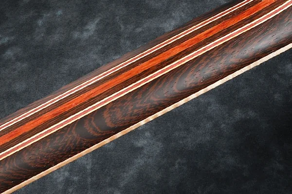

Mukavemeti güçlendirmek için yapıldığı söyleniyor ama zero pointlerde nedense, gitar yüzüstü tutulduğunda seste bi pesleşme oluyor. Sabit köprülerde de öyle oluyordur muhtemelen. Ama klasik floyd rose köprülerde ve Zero point olmayan Ibanez'lerde pek yaşanmayabilir. Görünüme gelirsek özellikle akça-ceviz olanlarda çok kalın çizgilerden ziyade hafif çizgiler daha hoş görünüyor bence.
