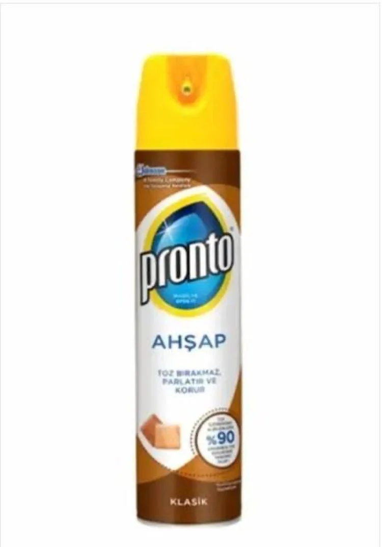

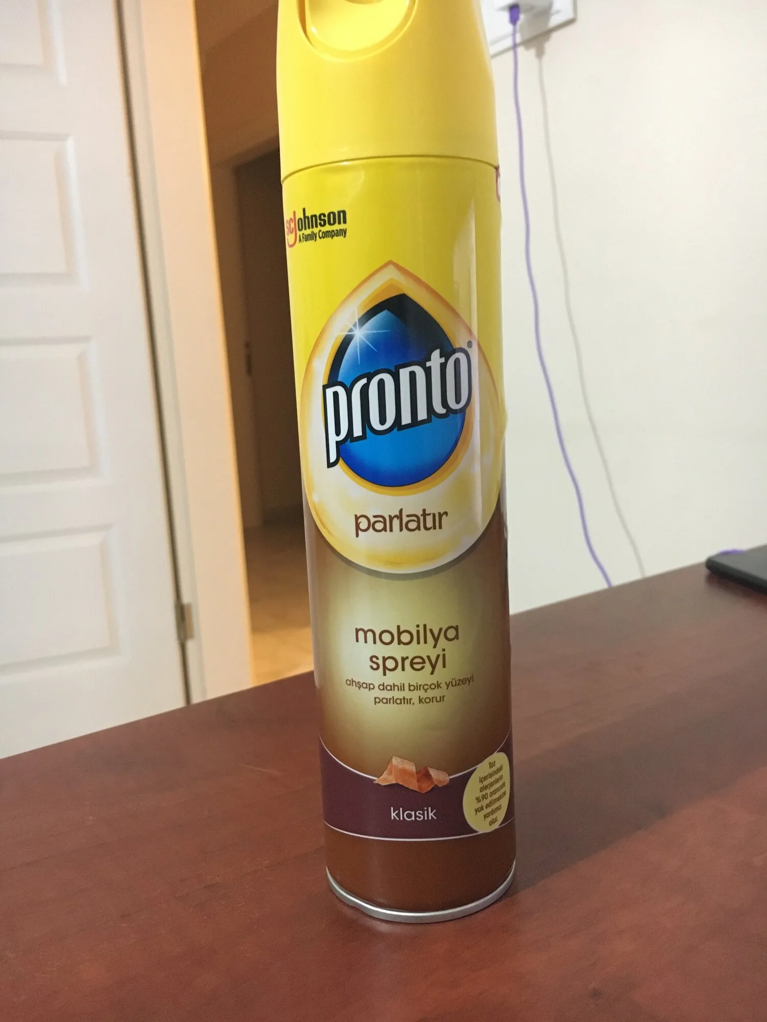

Arkadaşlar merhaba.Gitarımın sapını temizlemek için soldaki ürünü sipariş ettim fakat sağdaki geldi.İkisi aynı mı? Hani ne bileyim soldaki eski ambalaj olabilir mi yoksa ikisi tamamen farklı mı? İade etmeli miyim?

Yapma güzel karşim. Böyle gözlük cami siler gibi hoh yap sil. Aman ha pronto ahşap spreyi, vs. sakın ha. Ha çok inatçı bir şey varsa eser miktarda naphta (zippo benzini) surebilirsin ama ona da gerek yok.

Ucuza halletmek için bunu aldığına göre gitarında cila olarak nitro veya gomalak vs olmadığını varsayıyorum, kullanabilirsin. Parkede de poliüretan cila var, gitarda da. Bir ihtimal sapa dikkat etmek gerekebilir, bazen çok ince cilalı olabiliyor ama gövdeye daya gitsin.

Benim gitar sapı dediğiniz gibi ince cilalı o yüzden hiç riske girmeyeyim deyip gönderdim.Tel değişimine yakın dunlop veya daddario falan alırım artık...
