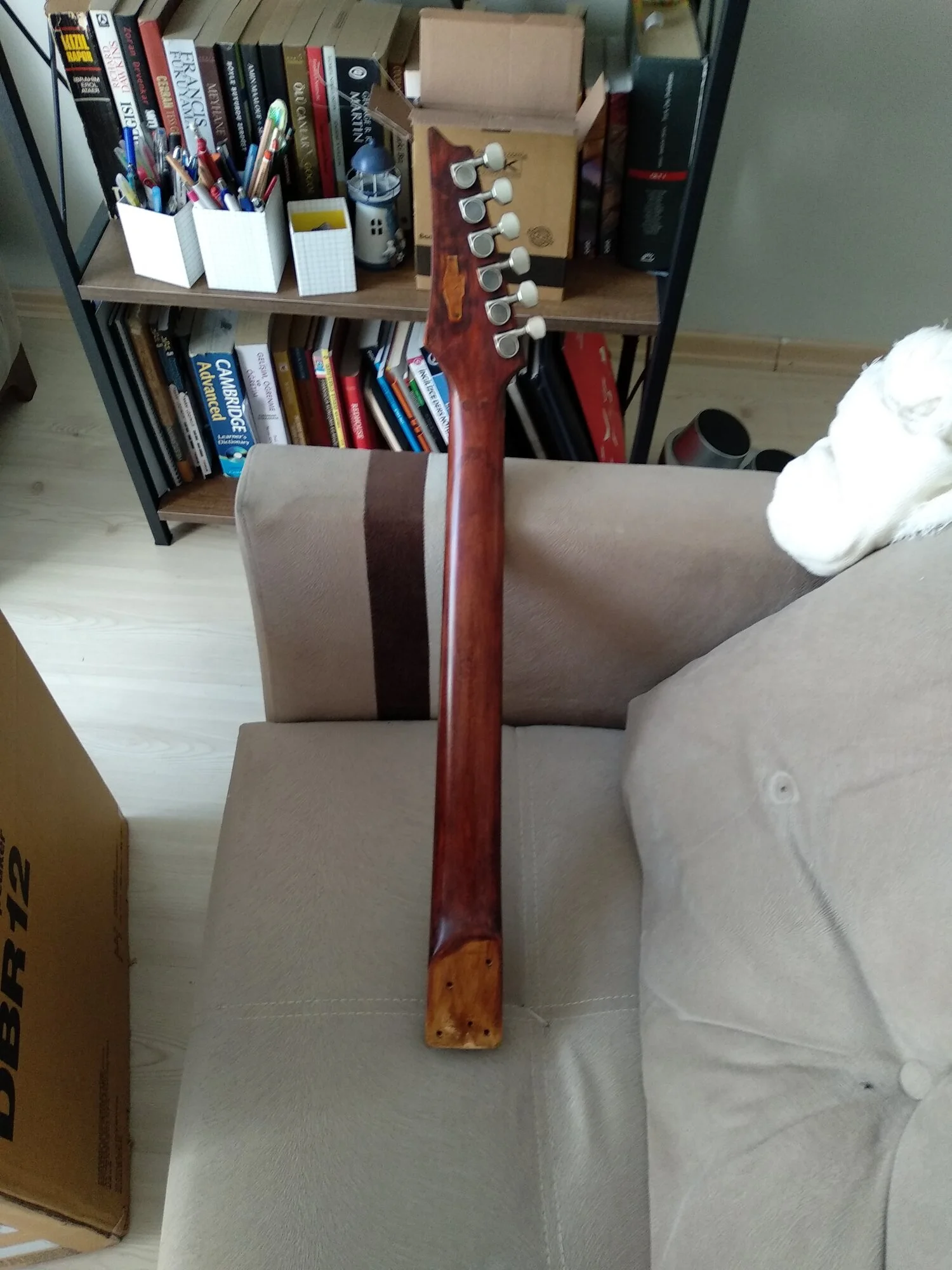

Merhabalar,
Şu görseldeki gibi necki olan bir gitar istiyorum uzun süredir ancak bütçe durumlarını ayarlayamadım. Ayrıca bir gitar projesi de yapmak istiyordum, uygun fiyatlı bir ibanez gitar alip buna dönüştürerek bir taş ile iki kuş vurmayı planlıyorum. Sapa kazandırmak istediğim görünüm şöyle:
Bunu yapmak için maple sap bir gitar alacağım. Bildiklerim şunlar;
1.Saptaki mevcut cila ne varsa artık onu ince zımpara ile çikartacağım,
2. Su bazlı ağac boyası ile boyayacağım.
3. Üzerine tung oil ile koruma katmanı atacağım.
Sormak istediklerim şunlar;
1. Bu işi görecek boya hangisidir? Bildiğiniz ürün varsa linkini atabilir misiniz?
2. Tung yağı iş görür mü? Alternatifi var mıdır?
3. Birdem fazla katman yapmam gerekir mi? Gerekirse eğer boya+ tung yağı + bekleme + boya + tung yağı şeklindemi katman atılacak yoksa boya + bekleme + boya + tung yağı şeklinde mi kat atılacak?
Gördügünüz gibi bilgim çok kısıtlı. Yabancı youtube kanallarından birseyler ögrenmeye calisiyorum ama orda malzemeler farklı, muadilleri türkiyede nelerdir bilmiyorum.
Yapmak istedigim şey aslında basit ama bunlar harici tavsiyeleriniz varsa duymak isterim.
Şimdiden teşekkürler

kendi projem için maun sap üzerine superball indian ink boya ile siyah kaplayıp, onun da üzerine crimsonguitars'tan sipariş ettiğim yağı sürmüştüm. hiç de fena olmamıştı ama ben çok takıntılı olduğum için defalarca zımparalayıp sil baştan başlamıştım, en sonunda da parlak vernik atmaya karar verip sprey vernik kullanmıştım. crimsonguitars'ın kullandığı yağı görebilirsiniz youtube kanalında.

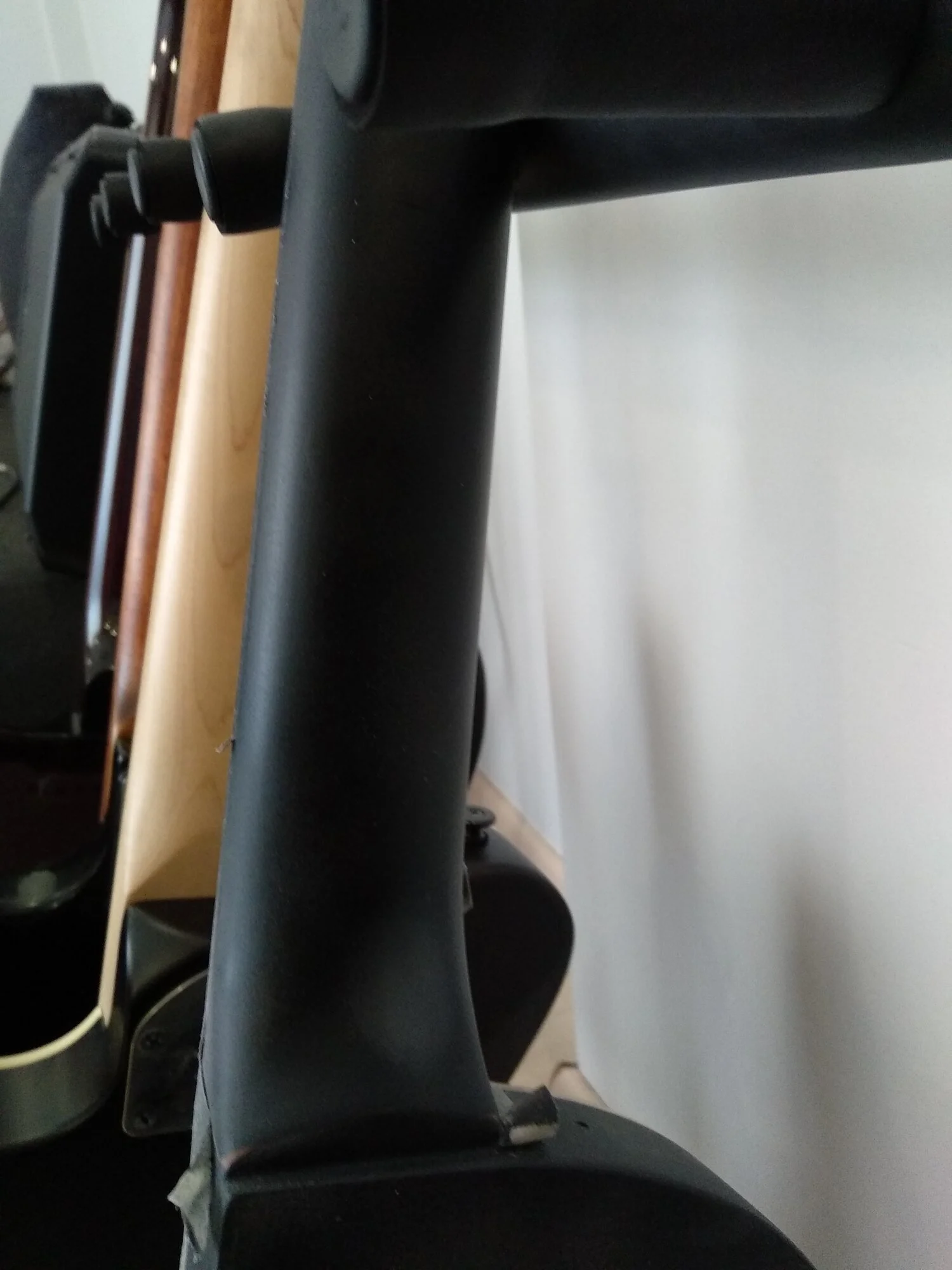

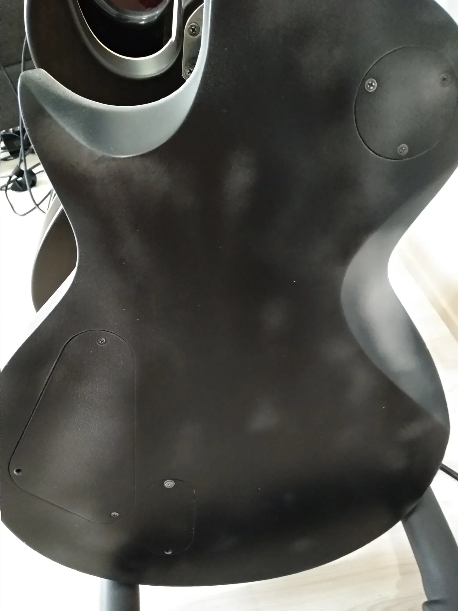

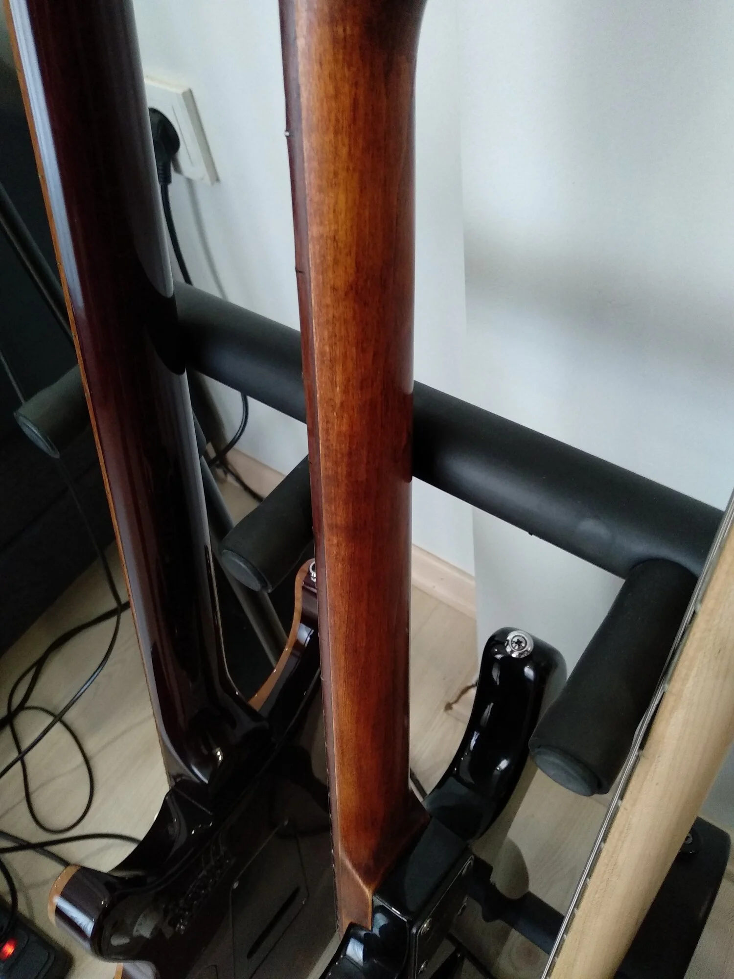

Hocam anilin boya aldım, katman katman attım. İki farklı sapa birden uyguladım üzerine spray cila attım ve güzel oldu. Karanlıkta atış yapmak gibiydi biraz ama ortaya çikan sonuca ben de şasırdım.
Bundan cesaret alıp başka ve daha pahalı bir gitarın gövdesine ve sapına giriştim ve şunu rahatlıkla söyleyebilirim ki sıçtım :D
Bu kez sprey boya ile çalıştım. En alt katmanı primer olarak bıraktım (gitarın kendi primer'ı) üzerine spray boya ile iki katman attım. Üzerine üç kat spray vernik kullandım (başarıli sonuclanan saplardakiyle aynı vernik) bu sefer neden olmadı bilmiyorum, boya çok kolay akıyor ve yüzeyden kayıyor. Onu da becerdim bir şekilde ama bu sefer de vernik tutmadı sanırım. Spreyleri uygulamada hata yapıyorum sanırım ya da yeterince beklemiyor da olabilirim ya da zımpara atmam gereken bir yerde atmiyor da olabilirim şu an emin olamadım, ne önerirsiniz :)

IMG_20200813_114153.jpgIMG_20200813_114107.jpg bunlar tam istediğim gibi oldu.
IMG_20200813_114142.jpgIMG_20200813_114147.jpg bunlar olmadı :(
