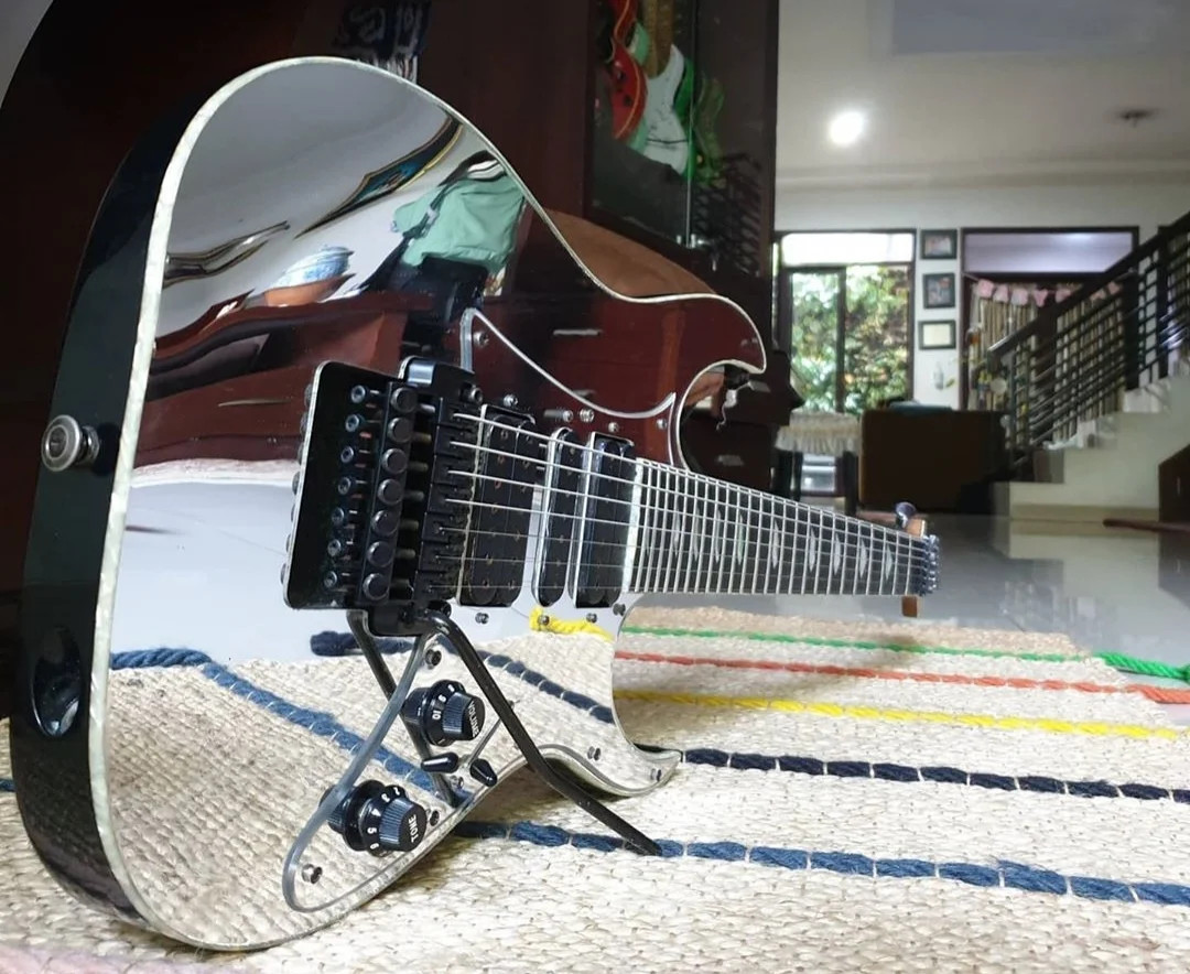

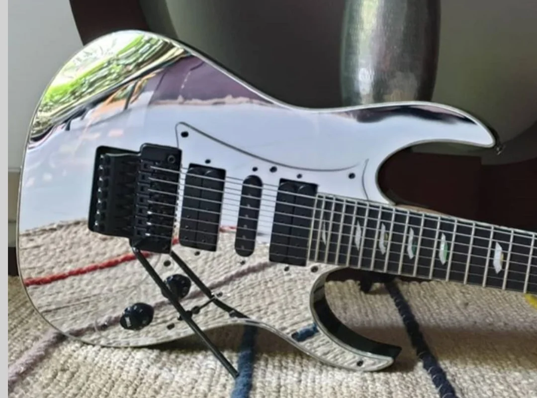

Ibanez şu gitarı tekrar çıkarsın (eski modelse bile Genesis diye çıkarsın) almazsam. 7 telli olsun böyle olsun benim için 🤤
modifiye edilmiş uv777bk
Muhtemelen. İlk gördüğümde ben de dedim ki böyle Universal ne zaman çıkmış, yeni mi çıkıyor acaba (dedim) 😁 Jem77b-rmr gibi orijinal görünmüyor mu halikaten? fena olmaz mı yani böyle olsa Universe. Rock mirror kasa (rmr) ve 7li klasik edge köprü. 7 telliler hep Lo pro edge, Edge pro ve edge zero oluyor. Klasik edge benim daha çok hoşuma gidiyor. Ibanez ise edge abi. Floyd rose'dan da daha güzel duruyor. Floyd Rose Original, Jackson'da, Esp de Strartta daha güzel olur eyvallah
