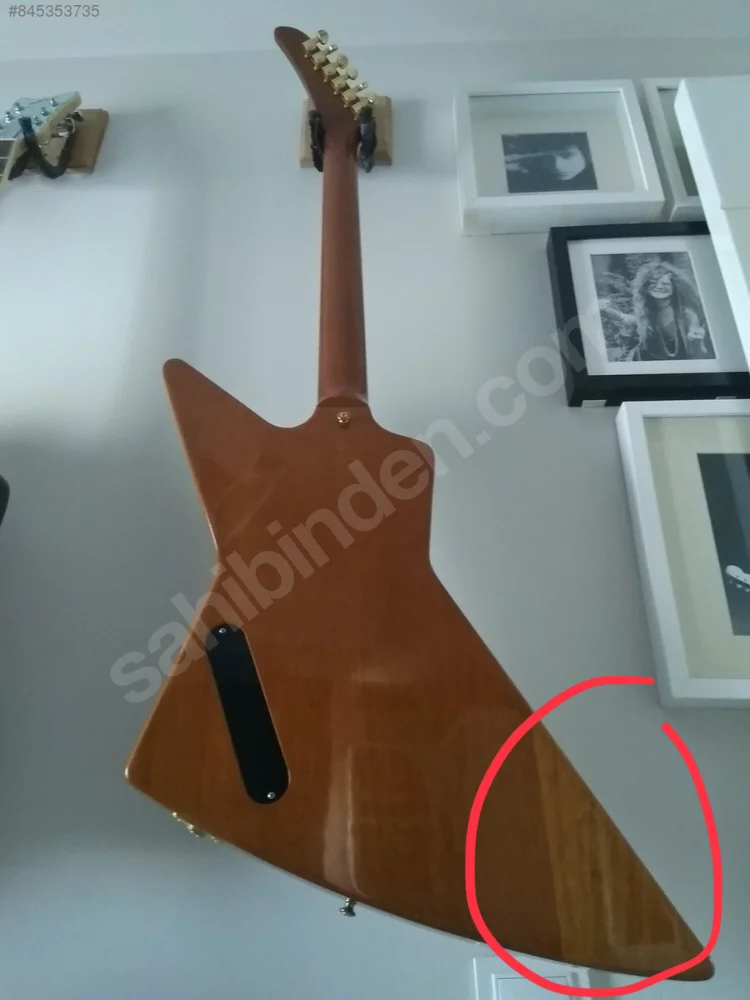

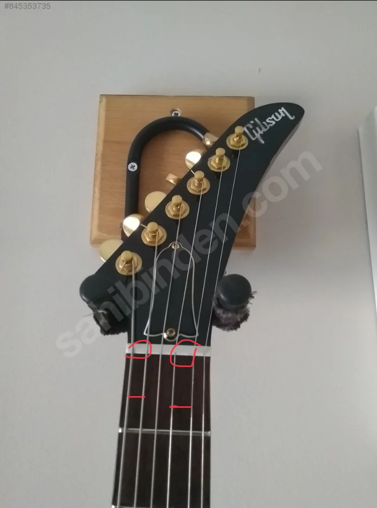

fotoğraflara göz gezdirince benim ilk dikkatimi çeken iki şeyden biri; üst eşiğin yanlış kesilmesi sonucu tellerin arasındaki boşlukların eşit dağılmamış olması; diğeri ise göründüğü kadarıyla 2 parça birleştirilerek oluşturulmuş gövdenin küçük olan parçasının sanki farklı türden bir ağaç dokusuna sahipmiş gibi sırıtması. sırf tasarruf etmek için bu kadar kötü bir birleştirme yapmak gitar dünyasının en ikonikleşmiş markalarından birine ne kadar yakışıyor?
Edit: @Ketamin'in dikkati sayesinde si telinin eşikten çıkmış olduğu tespit edildi.
Eşikteki sıkıntı bence si telinin yuvasından çıkmasından kaynaklı. Zaten sol tarafında bir boşluk var gibi.
Malum kısım explorer gitarlarda ek yapılır ama burada gerçekten farklı bir ağaç gibi duruyor. Gitar korina ama o kısım arkadan dişbudak, önden kızılağaç/çam gibi duruyor. İlginç. Gibson korinada veneer kullanıyorsa o kısmı unutmuşlar mı diyeceğim ama kalaslar birleştirildikten sonra veneer yapılır. Mantıklı bir açıklama bulamadım. :)
siz söyleyince iyice dikkatli baktım ve evet, si teli yuvadan çıkmış gerçekten. editleyeceğim konuyu. gibson'ın hanesinden bir eksi siliniyor...
evet, ben de farklı bir ağaç kullanılmış gibi hissettim. epiphone'un korina serisinde bile bu kadar bariz bir görsel kusur yoktu şimdiye dek gördüklerimde. ben direkt akçaağaca benzettim. çok çiğ görünüyor çünkü. dişbudak olma ihtimali düşük gibi geldi çünkü dişbudağın kendine has damarlanmaları ve tekstürü var. maun hiç değil gibi. gerçekten bilmece gibi.
Bence bu fotoğraflara bakarak gitar gövdesi hakkında hiçbir yorum yapamayız. Oralar yansıma olabilir, cila aşınması olabilir veya baska birşey de olabilir. Ayrıca tek bir ilan üzerinden markanın kalite düzeyini yargılamak da hatalı olur. Zira bu bir ikinci el gitar. Başına herşey gelmiş olabilir.
hocam yansıma gitarın ön yüzündeyken sol tarafa, arka yüzündeyken sağ tarafa mı düşüyor? ışık kaynağı gitarın arkası ya da önüne göre konum mu değiştiriyor? üstte başka bir üye de benzer bir şey söyledi. zaten orada bir yansıma olduğu kesin ancak gitarın o köşesinin aşırı geometrik bir şekilde kesilerek başka bir parçayla birleştirildiği bariz değil mi? kullandığınız cihaz ekranının panel özelliklerinden ya da parlaklık seviyesinden dolayı seçemiyor olabilirsiniz. yansımadan farklı bir durum olduğu tartışma götürmez bir gerçek. oradaki renk farkının ağaçtan kaynaklandığı açık yani.

Bence sahibinden fotoğraflar isteyerek rahatlikla sorularınıza cevap alabilirsiniz. Eminim ki sandığınızdan başka şey çıkacak. Zira Gibson şeffaf vernikli bir gitarına bu kadar bariz farklı ağaçlar kullanmayacaktır. Amatör fotolar gayet yanıltıcı olabilir. Ben Gibson savunucusu değilim ama yetersiz veri ile buyuk bir genelleme yaptiginizi dusunuyorum. Saticinin gonderecegi fotolar sonrası yeniden konuşuruz.
Bu arada şimdi dikkatimi çekti ön ve arkadan görünüm birbiriyle uymuyor. Yazıyla anlatmak biraz zor ama arkadan görünümde birleşimin olduğu kenar daha uzun duruyor. Ayrıca arkadan görünümde birleşim çizgisi düzken, önde düz bir çizgi şeklinde değil. Kesin çözüm için satıcıya danışmak, mümkünse o kısmın yakından detaylı bir fotosunu istemek lazım. :)

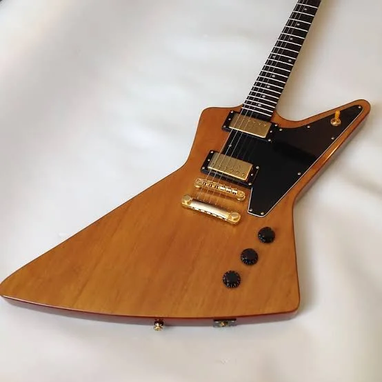

Hayatım boyunca asla Gibson dan vazgeçmeyecek biri olarak size katıldığım ve katılmadığım konular var.Öncelikle Mevzu bahis gitar Bir explorer.Daha önce kullandınız mı bilmiyorum ancak büyük bir gitar hayli.Bunlar Custom Shop ya da M2M gitarları değil ve 58 RI serisi olduğundan dolayı Korina Gövdeli gitarlar.Açıkçası Bu etkenleri göz önünde bulundurursak tek parça bir gövde beklemek saçmalık olur.
Aynı zamanda yine bahsedilen Gitarın eski ve yeni varyasyonlarına bakarsanız,O kısmın her zaman bir birleştirme komşu olduğunu görürsünüz.Aynı Gibson Firebird lerin kanatları gibi.Fotoğraflarını ekliyorum.
Belki ağacın rengi denk gelmedi ya da yanlış bir birleştirme oldu vs vs konularına girmeyeceğim çünkü bu durum aynı yakın zamandaki kiesel roasted maple neck olayına döner.Kısacası Bu gördüğünüz şey korina Explorer larda bir karakteristik özellik.
bunun dışında eğer nut fabrikadan böyle çıktı ise evet bu bence de bir kalite kontrol sorunudur.Basit bir sorundur ama yine de Ancak her markanın bu tarz şeyleri olduğunu unutmayın.Geçenlerde Zuhal müzikte gördüğüm bir Fender USA Meteora da klavye inlayleri yamuk yumuktu katlanılmaz düzeyde.

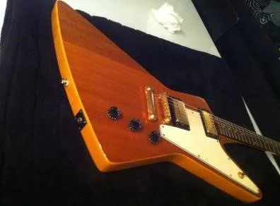

evet, explorer kasa bir gitarım oldu ve gerçekten kocamanlar, orası doğru. şu ilandaki Epiphone Korina Explorer fotoğraflarını inceler misiniz lütfen? bu da korina, ayrıca epiphone. ancak bariz bir uyuşmazlık görünmüyor gövdede ilk bakışta. bahsettiğim bu benim. bu şekilde düzinelerce düzgün birleştirilmiş Epiphone Korina Explorer gördüm. hiçbirinde bu kadar bariz ve ucuz hissettiren bir kusur yoktu. ayrıca bunu yapan gibson yani. premium bir marka.

Hocam si telinin yerinden çıkması dışında nut'ın yanlış kesilmesi gitar kalitesi hakkında fikir vermez bence. Bu çok kolay olabilecek ve kolay düzeltilecek bir hata.

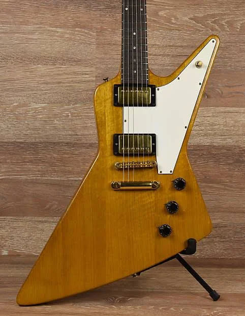

Evet epiphonelarda genellikle olmaz hocam.Ama sebebi çok iyi olmaları değil Veneer top olmaları.E onuda tek parça kullanıyorlar zaten.
