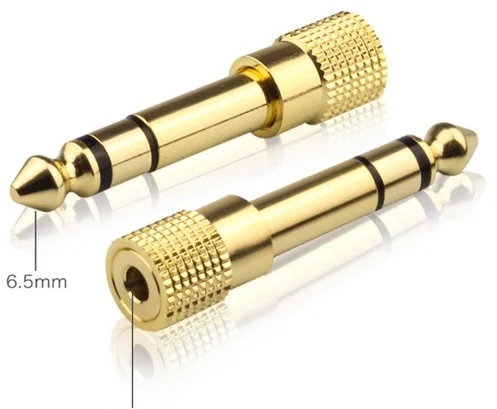

ses kartınızın kulaklık çıkışı 6 mm. 6mm to 3.5 çevirici alarak ses sisteminizi bağlayabilirsiniz.
  • #3
Tam anlatamadım ya da ben yanlış anladım sanırım. Ses kartımı bu attığınız aparat sayesinde kulaklık ile kullanabiliyorum ancak benim sorum sesi kulaklıktan değil de Logitech x540 tan alabilme şansımın olup olmadığı ? Teşekkürler yine de.

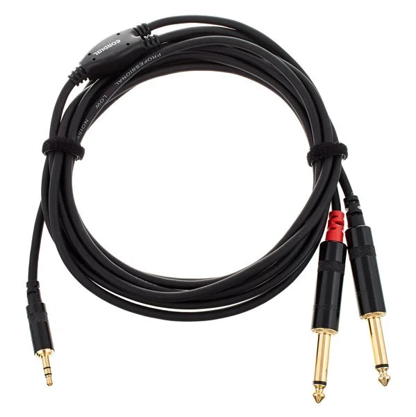

Bir adet bu kablodan satın alıp 3.5mm olan küçük tarafı ses sisteminizin bass hoparlörünün arkasında front yazan yeşil yere takarak geriye kalan normal jackları da ses kartınızın arkasında main output yazan yere takarak ses alabilirsiniz.
