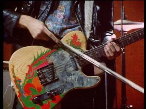

Köprüyü tam olarak bilemiyorum ama Fender'in bu cins köprüler ile yaptığı Telelere toploader denir. Jimmy Page'in Stairway to Heaven'ın solosu atan gitar (@LuciferioN - "here is to my sweet satan" ehehe) aynen öyle bir toploader.
Alet iyiyse, iyi... Elinizde tutun, o para yerine tele işini seviyorsanız bir Duncan JD takın köprüye... Alet kötüyse, uçurun, iyisini arayın.
