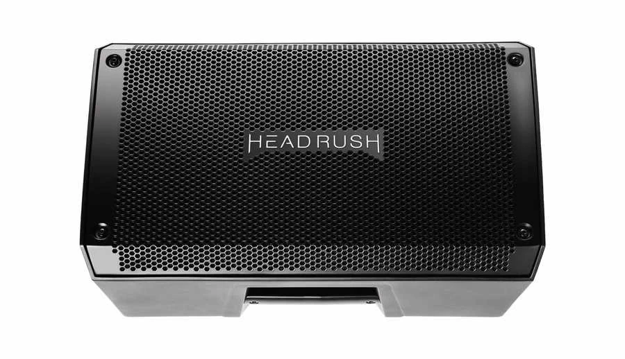

Bahsettigin sekilde baglanti olmaz, gt 1000 ile kabin arasinda power amfi olmasi lazim, aktif hoparlor tarzi yani icinde power amfi barindirian birsey secebilirsin. ben prosesorcu degilim ama bunlar icin flat response yani frfr tarzi kabinler tercih ediliyor,ornegin headrush frfr108 . (bunu yalnizca ornek olsun diye yazdim, bir cok model marka var). Yani illa buyuk kabinle calmak istiyorsan olay bu.

Headrush FRFR-108:
Bir iki inceleme izledim, yorumlara baktım fena durmuyordu, sipariş verdim :)
input olarak açıklamasında: XLR/TRS 1/4-inch combo inputs yazıyor sanırım hem xlr, hem normal jack destekliyor. Olmadı dönüştürücü alırım sorun değil.
bottom-end'den fedakarlık etmek derken anlayamadım neyi kastettiğinizi, fakat daha iyi bir frfr tavsiyesinde bulunursanız ev kullanımı için, siparişi iptal edeyim hemen

8 inch hopalör ile başka faktörlere de bağlı olmak üzere bottom-end denen bass hissiyatı ve headroom denilen gitar sesinin odayı sarıp sarmalaması (surround değil) hissiyatını tam alamayabilirsin.

Compel ödeme anında oturumu kapatıyordu sürekli o yüzden alamadım ordan. Bir de okuduklarımdan insanlar 112nin fazla geldiğini o yüzden 108i tercih ettiklerini yazmışlar, bir de hafifliğinden dolayı ev için daha uygun diye düşünüp 108 siparişi vermiştim. Headrush/Alto/Yamaha seçimi ve hoparlör tercihi için siparişi iptal ettim. Tavsiyeler için teşekkürler
Valla ben kendi adıma headrush 108i pek tutmadım. Kötü demem, iş görür ama belki psikoakustik olarak bana biraz hacimsiz geldi. 112i de denemedim ama o da çok büyük. Cesaret edebilsem thomann'dan harley benton veya laney'in 212 frfr kabinlerinden söyleyeceğim.
