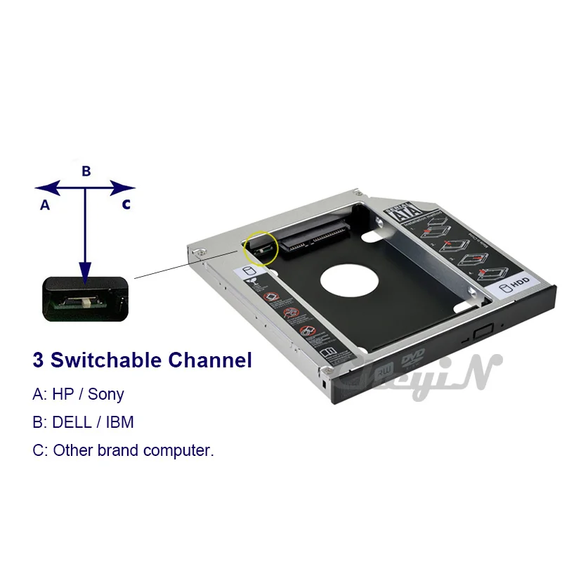

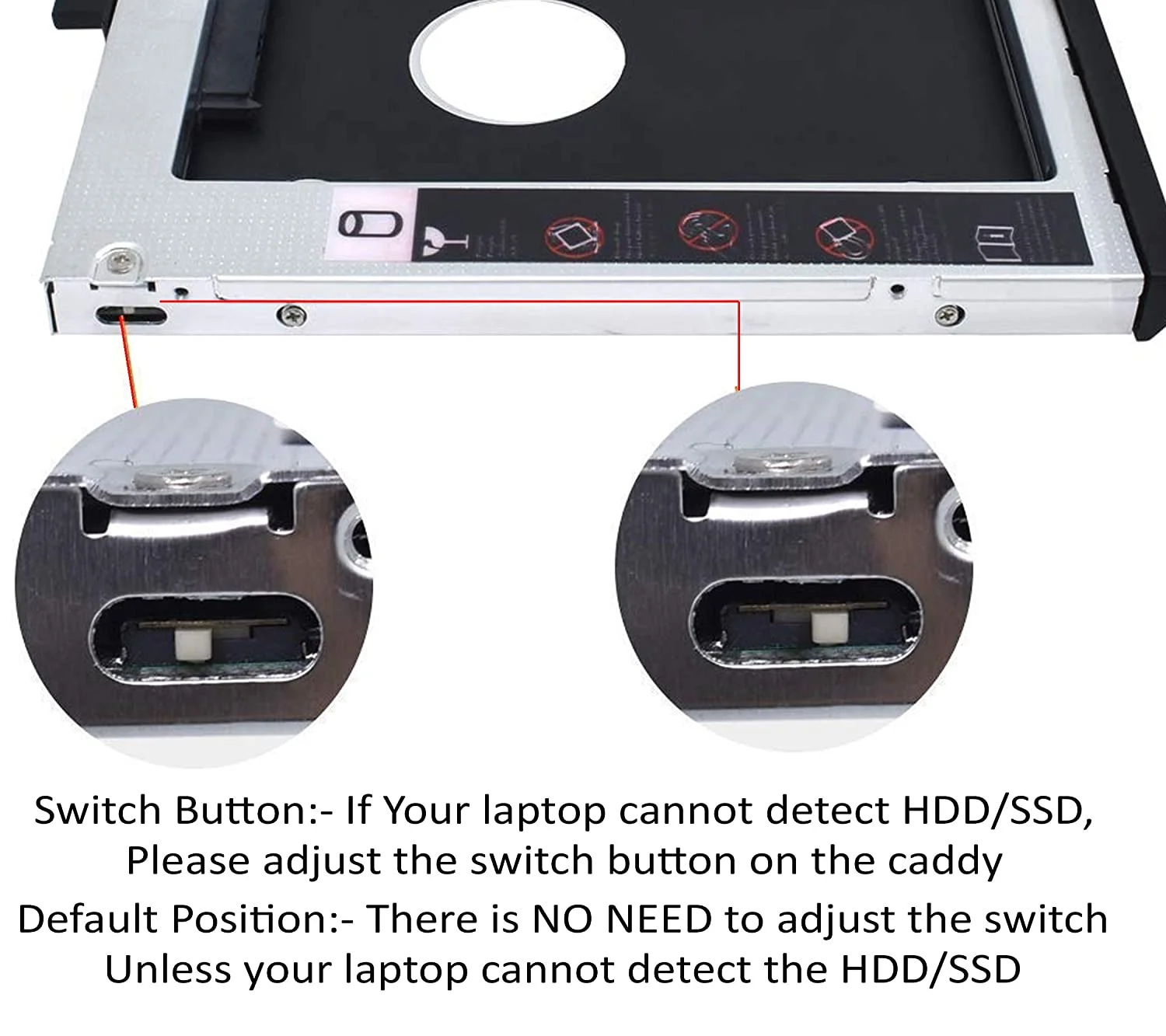

Merhabalar, bugün itibariyle sorunu kalıcı olarak çözdüm. Yabancı bir forumda hdd caddy ile 2. bir disk takmış bir kişi daha CPU0 çekirdeğinde ACPI.sys ile ilgili bir sorun yaşamış ve paylaşmış. Ben de buraya yazıyorum eğer bu sorunu yaşayan olursa böyle çözebilir.
Caddy'nin üzerinde gizli bir switch varmış. İnternette genelde 3 yollu switch gözüküyor ama benimki iki yolluydu. Uyumlulukla alakalı bir switch yanılmıyorsam onu değiştirdiğim zaman sorun çözüldü. Birkaç fotoğraf bırakıyorum buraya. Benim kullandığım caddy 2. fotoğraftaki gibi 2 yolluydu. Yardımlarınız için de hepinize teşekkür ederim.

vay be cidden ince detaymış.. Teşekkürler
