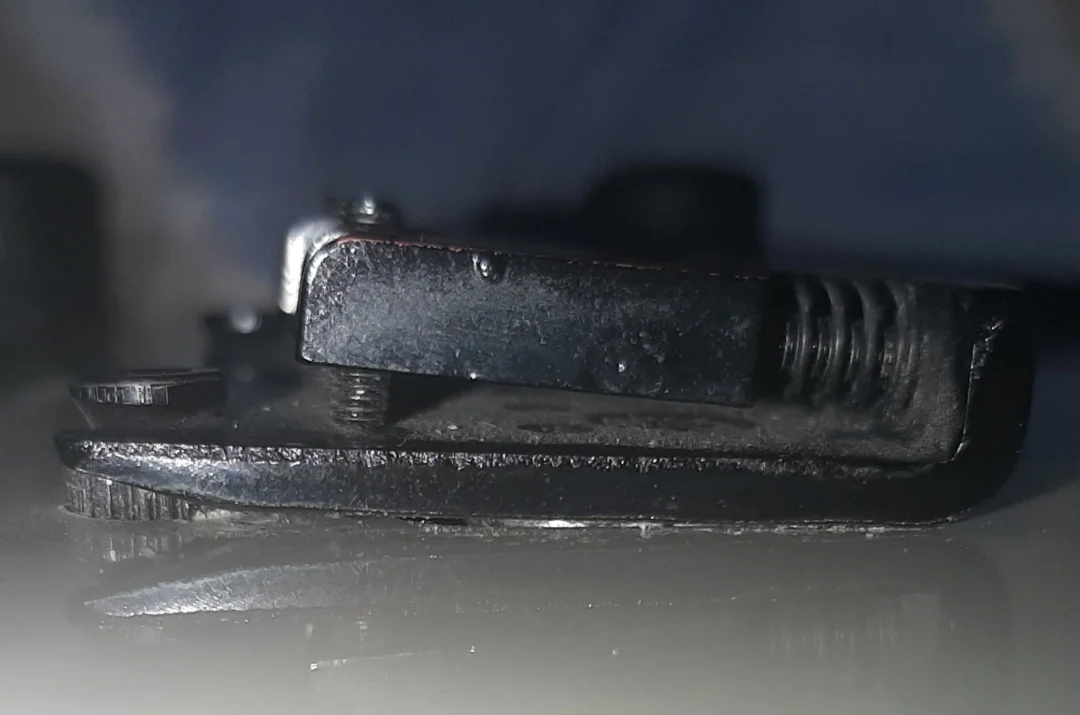

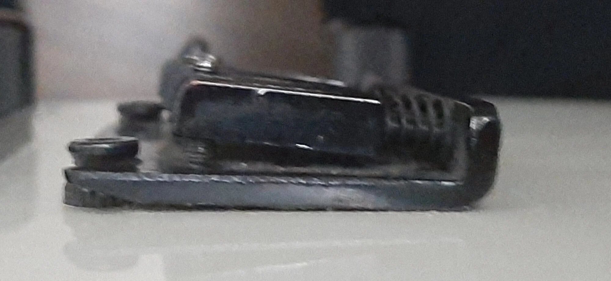

Öncelikle selam, jackson js11 model gitar sahibiyim. Tel değişimi yapmak için telleri söktüm, ve tam o sırada köprünün ters tarafa kalkmış olduğunu farkettim. Bu neden olur, nasıl çözülür, büyük bir sorun mudur? Bilen arkadaşlar aydınlatırsa çok sevinirim.
