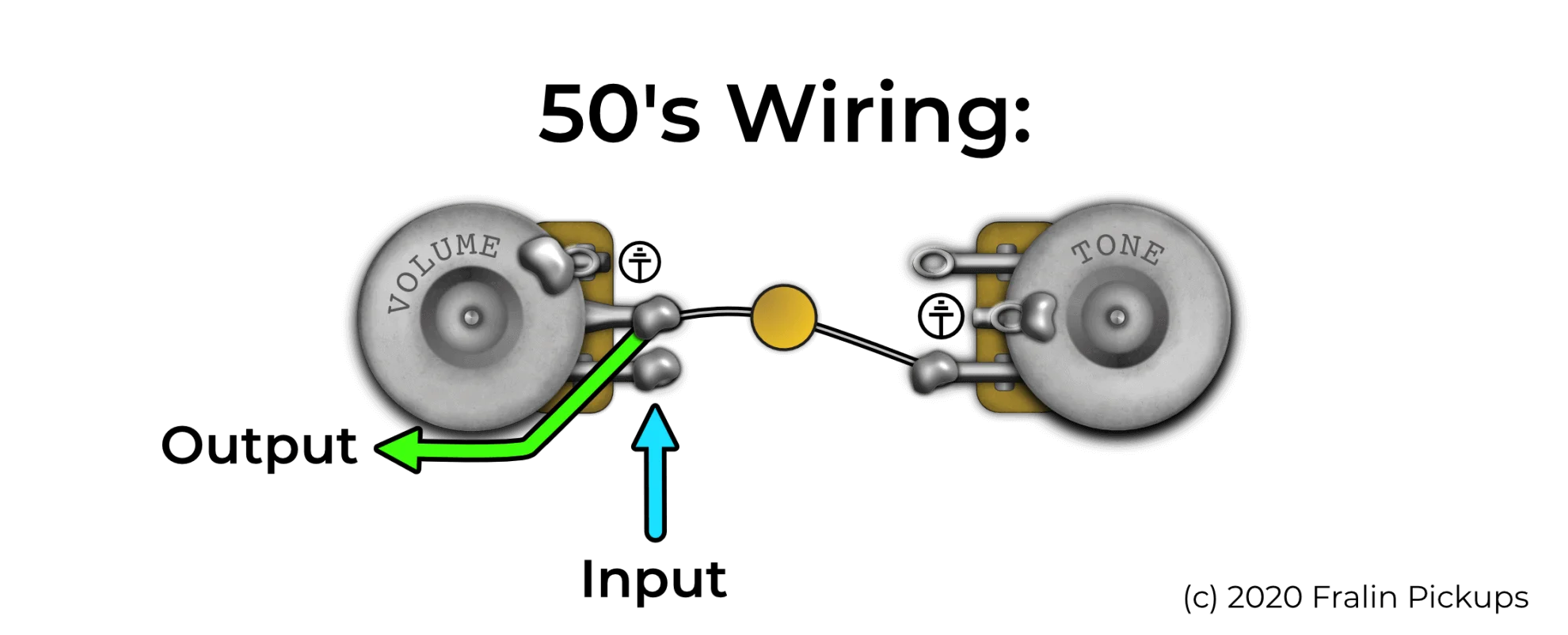

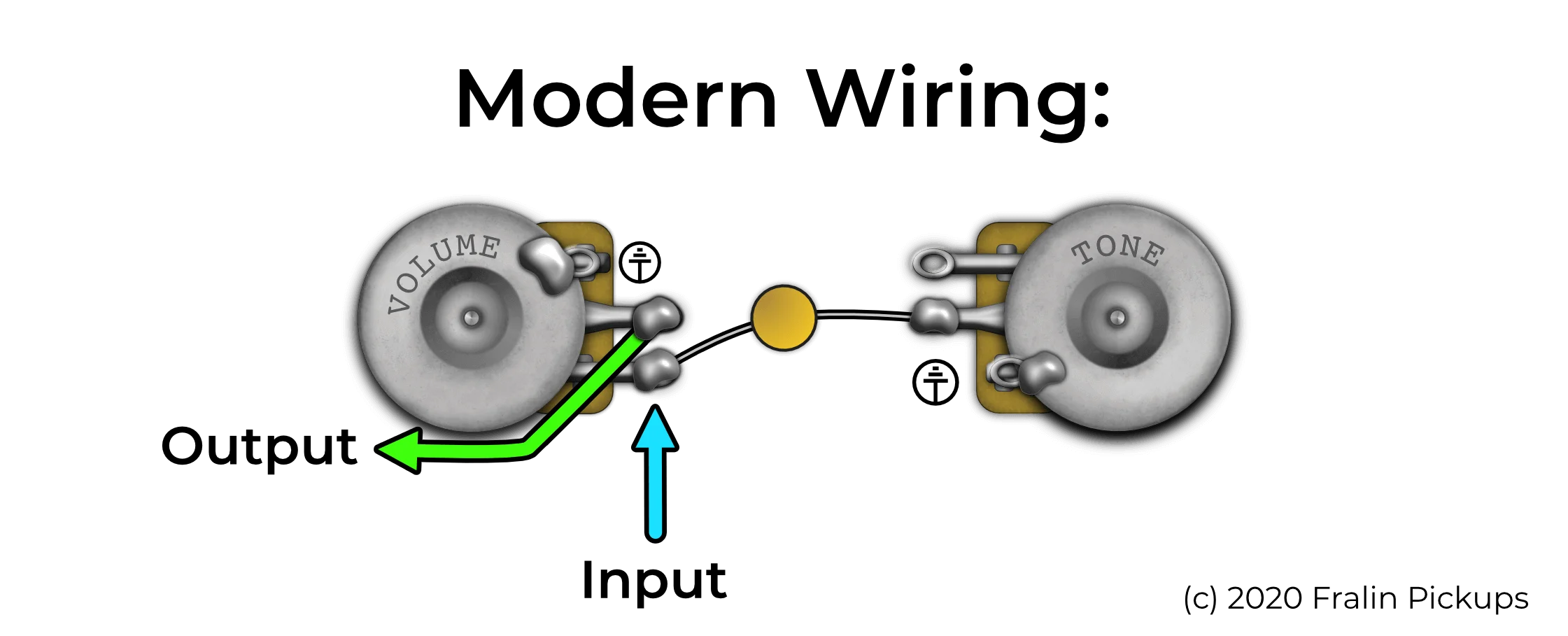

izlediğim tutorial deki şema aşağıda. (T Tone, V Volume, Aşağıdaki Aux Input)
    296.6 KB · Gösterim: 119

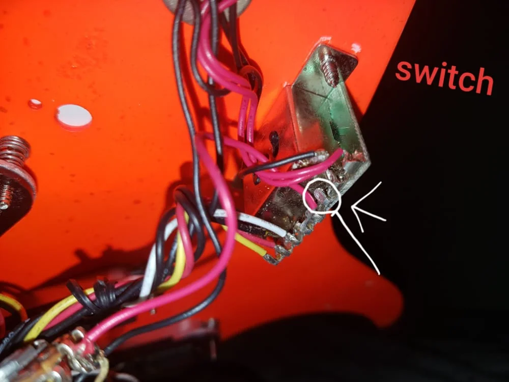

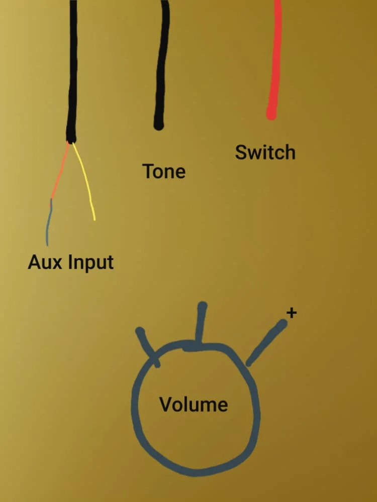

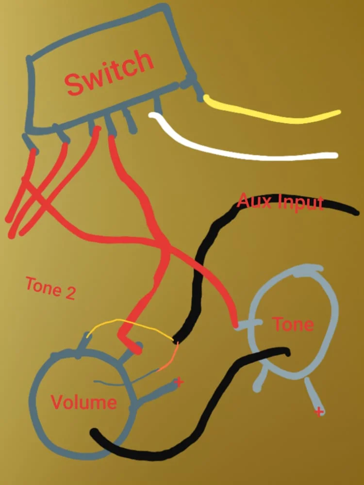

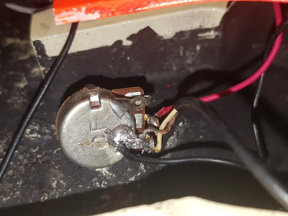

Evet sanırım onu kast ettim. Öğrendiğim terimler yanlış muhtemelen. Aşağıda bir kaç resim ile anlattım. Switch kısmında da kablo olmayan bir tane boşluk var. Elimdeki kablolardan biri oradan kopmuş olabilir mi? (Resimde beyaz ile işaretledim)

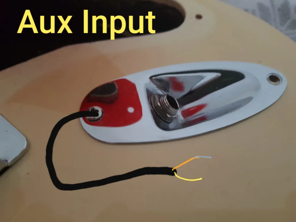

Aux u lehimlettiğim için resmini çizerek gösterdim ucunun neye benzediğini. Volume Potansiyometresinin üzerine Aux un kahverengi-gri ucu, önündeki kısımlarından birine sarı ucu takılı.
Bahsettiğiniz gibi yaparsam bende fazladan kablo kalıyor, Switch in kırmızı kablosu mesela. Hiç bilmiyorum nereden çıktığını ama elimde olan, bir yere bağlanması gereken kabloları WA0012.jpg de gösterdim.
Daha net fotoğraflar da gönderebilirim isterseniz, pickguard ı çıkarmadan çektim şimdilik.
    37.9 KB · Gösterim: 79
    63.6 KB · Gösterim: 78
    68.9 KB · Gösterim: 88
    23.4 KB · Gösterim: 79
    43.7 KB · Gösterim: 75
Sizinkinde kapasitör toprak yapmakta. Benim yolladığımda kapasitör ses aktarımını yapıyor. Fark o, ondan dolayı bir kablo ortaya çıkıyor. Iki potans arasını diler kapasitör ile diler kablo ile geçin, aynı kapıya çıkar.
