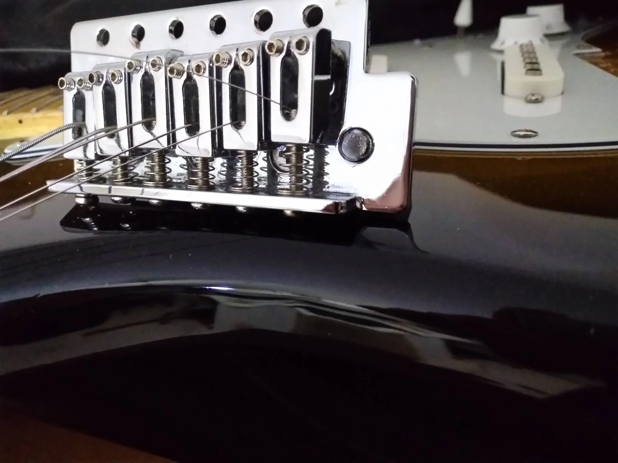

Öncelikle merhabalar, elektro gitarımın tremolo kolu kırıldı ve köprüdeki kol yerine kadar yani ne bir çıkıntı ne de bir boşluk olacak şekilde kırıldı. Sizce nasıl düzeltebilirim?
Ne tarz köprü strat mı? Strat ise bloğu tabakadan sökersen, bloğun üzerinde kolun parçasının kenarları penseyle tutup çevirecek kadar açılmış olacaktır. Herhalde strat tipi bir kol ki kolayca eğrilebiliyordu 🤔
  • gotoh-gotoh-ge101ts-c-vintage-stratocaster-elektro-gitar-tremolo-set-elektro-gitar-kopru-10809...jpg

Strat fakat benim gitarım biraz ucuz bir gitar olduğu için sadece yukarıya çekince kullanılabiliyor yani tam dönerek kullanılmıyor. Bir de penseyle tutulacak bir yer yok.

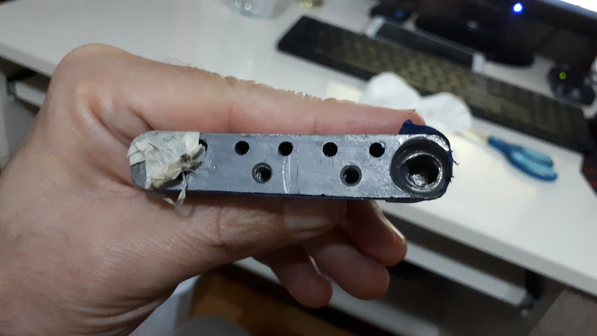

Mesela bu benim strat tip gitarın eski köprüsünün bloğu. Zamanında yalama olduğu için, oraya somun koyabilmek için bu kadar genişletmiştim. Senin kolun ucu, bu bloğun deliğinde kırılmış, ve sen tabakayı çıkardığında, penseyle çevirip çıkarabileceksin. Sonra da yeni bir kol alır takarsın.
    257.8 KB · Gösterim: 170
