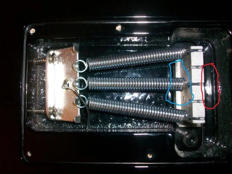

FR köprü paralel veya paralele çok yakın iken mavi ile çizdiğim yerin boşluğuna uygun tahta vs blok koyarsanız (gövde ağacına da Pritt gibi çıkarılabilen basit bir yapıştırıcı ile sabitleyip) FR köprü geri gidemez ve tek yönlü çalışır. Kırmızı ve mavi boşlukları tümüyle doldurursanız da köprü sabit köprü olur. Alternatif olarak tremol-no alıp veya yaratıcılığınızı kullanıp buna benzer bir ürün geliştirip de bloklayabilirsiniz.

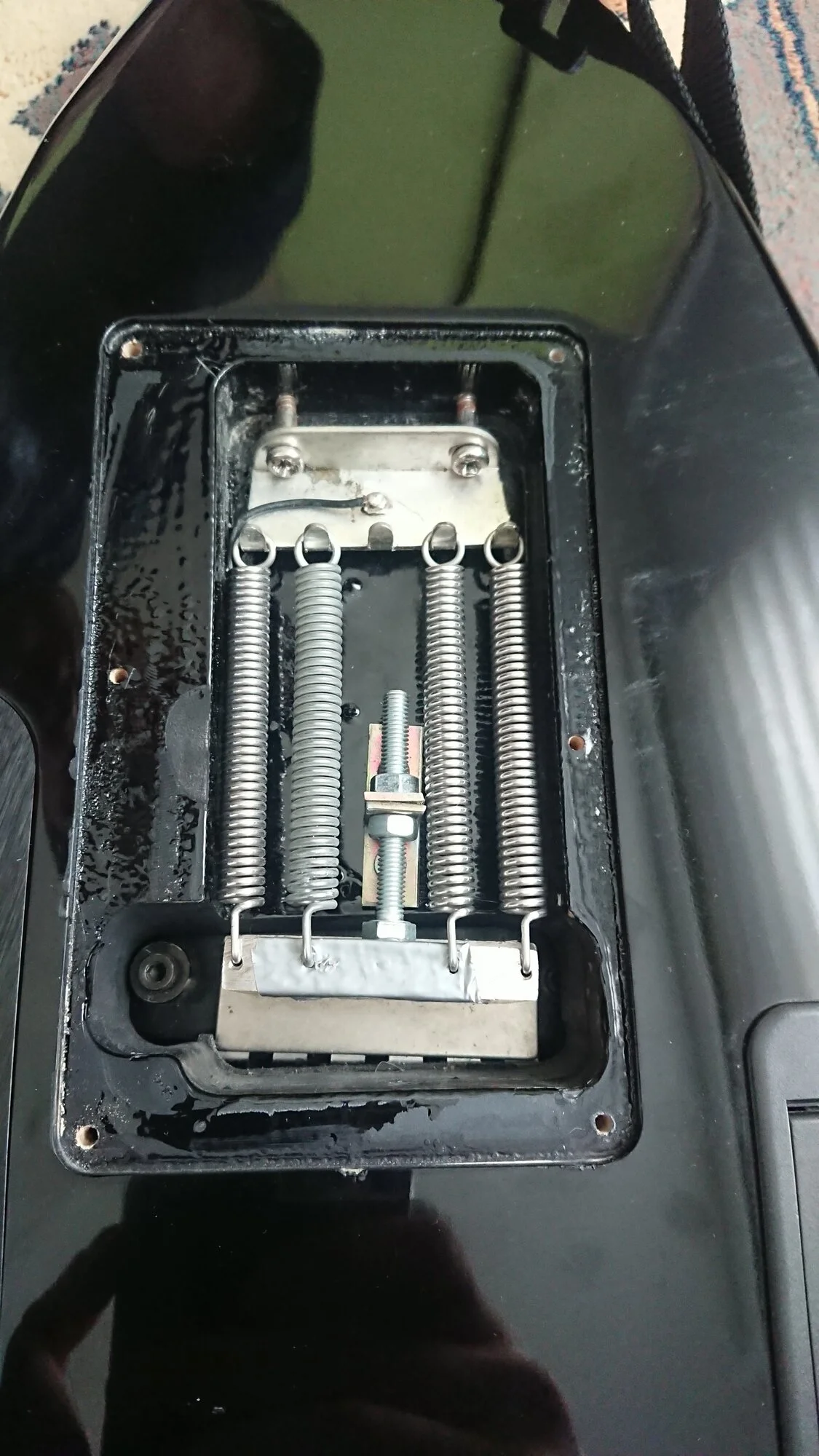

FRli gitarı aldığım arkadaş aynı dediğiniz gibi drop akortlar için tek yönlü bloklatmış gitarı ben rahatlıkla söktüm orijinal haliyle kullanıyorum şu an da fikir vermesi açısından aldığımda tekyön bloklu hali resimdeki gibiydi.

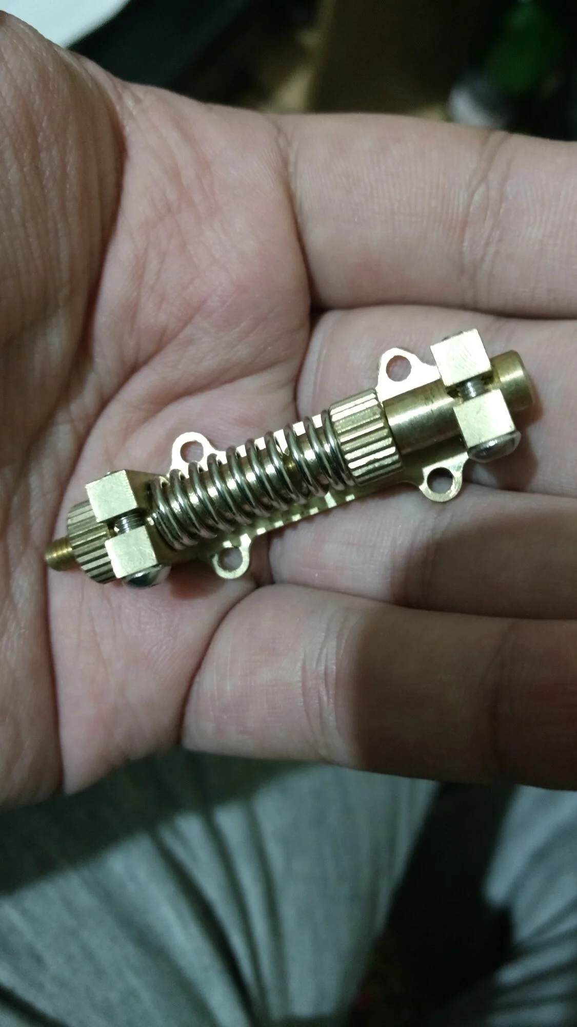

Bence yine oraya bir şey sıkıştırmaktan ziyade (benim yanıldığım nokta buydu, sıkıştırarak olmaz tek yönlü), @Sniper42'in paylaştığı gibi bir aparat ile veya şu elimde görmüş olduğun çok amaçlı aparat ile halledilmesi daha kullanışlı olur.

Tek yönlü tremolo dediğimiz hadise; mesela tremolo boşluğu olmayan strat düşün, köprü plakası gitar gövdesine yaslanıyor, tremolonun bir sert cisme yaslanıp durması olduğundan, tremolo barının geri gitmesine engel olacak her sert cisim işini rahatlıkla görecektir. Bunu mavi ile çizdiğim boşluğu kaplayan ve sabitlenmiş herhangi bir cisim veya yukarıdaki gibi gövdeye tutturulmuş metal bir cisim ile yapabilirsin. Basit mekanik bir işlem. Rahat kullanmaman için hiçbir sebep yok.
@justaperfectday Öncelikle çok teşekkür ederim cevapların için. Birkaç defa ve detaylı sormak istiyorum, çünkü bir defa bu işlemi yapmak ve sırtıma rahatça yaslanmak istiyorum. YouTube'de hep iki boşluğu da dolduruyorlardı ve bildiğimiz sabit köprü kafasıyla devam ediliyordu yola.
"Sadece maviyle işaretlediğin" kısmı sert bir parça ile doldurduğum zaman: Yine her iki tarafı doldurulmuş gibi Akort & Tel değiştirme rahatlığına sahip olacağım, tek farklı tremolom tek yönlü çalışmaya devam edecek. Doğru değil mi? Bu durumda yani sadece mavi kısmı doldurmam daha avantajlıdır çeşitlilik açısından sanırım?
Aynen.
