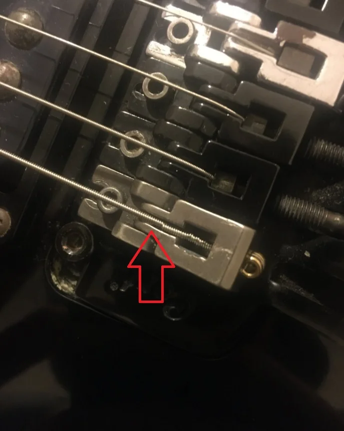

Herkese merhaba Türk Rock üyeleri. Elektro gitarımın kalın mi teline vurduğumda acayip rahatsız edici, cızırtılı bir ses çıkıyor. Aşağıya sesi ve resmi bırakıyorum. Sebebi nedir? (Gitarımın markası Cort X-6).

Sebebi belki o allaha emanet duran saddle olmayabilir ama önce onu yenisiyle değiştirerek başlamalısın gitarını sağlıklı çalmak istiyorsan. Tel tutucu küpü duruyorsa bir kenarda: sadece saddle'a girip teli sıkıştıran sendeki o eksik vidayı temin ederek de bu işi çözebilirsin. Çankaya'da birkaç gitar dükkanı ve 2. elci var, hepsinde de vardır bu parçalar sıfır da 2. el de.
Sonra üst eşiği kontrol et, iyi sıkılmadıysa sıkıp bırak fazla zorlama.
Sonra gitarın gövdesinin arkasındaki köprüye bakan kapağı vidaları sökerek çıkar. Yaylara dokunarak mi teline vur bakalım o ses geliyor mu gelmiyor mu ? Gelmeye devam ediyorsa yaylardan ve köprüden kaynaklı değildir demek olur çok büyük ihtimalle. Yayların da doğru takılıp takılmadığı ve gereksiz bir yere deyip deymediğinin kontrol edilmesi gerek.
Bunların hepsi biraz meraklıysan ve ortalama zekaya sahipsen birkaç youtube videosu izleyerek deneye yanıla yapılır. Yok istemiyorum dersen Konak'taki gitar "ustaları"nın o gitara dokunması bile 50 liradan başlar. O eksik saddleı değiştir diyecekler öncelikle sana zaten. 25-50 lira da ona sayarlar 2. el ellerinde varsa. Saddle sıfır solomusic ve gitarparca gibi yerlerde var. 2. el olarak bu foruma hurdalık başlığına yazsan bile bulabilirsin bedava ya da kargo parası fiyatına.

Hocam öncelikle kıymetli yorumunuz için çok teşekkür ederim. Elimde şuan saddle için blok ve pim var fazladan. Ama o allaha emanet duran saddle ın vida yeri geniş olduğundan vida sıkılmıyor. Tekrardan yorumunuz için teşekkürler.
Saddle'da tel düzgün oturmuş durumda mı? Okla gösterdiğim terde tel oynuyorsa oradan kaynaklanabilir.
Eğer orada sorun yoksa, nedeni üst eşiğin fazla aşağıda olması. (tel zamanla oymuş olabilir, üst eşik sürekli çok sıkıldıysa.
3.perdede nota bastığın zaman tel 1.perde demirine değiyor mu kontrol et. Eğer değiyorsa veya bir kağıt geçecek kadar yakınsa sorun eşikte.
Kilitli üst eşiği sök altına ortadan ikiye veya üçe katladığın bir kağıt koy, eşiği yeniden tak. Kağıdın vidalara denk gelen kısmını aç ama... Eşik çok hafif yükseldiğinde bu sorun gidecektir. Normalde belli kalınlıklarda metal shim'ler vardır kilitli üst eşiği yükseltmek için. Kağıt da bir yöntem. İstersen aluminyum folyo koy. :)

Çok teşekkür ederim hocam bilgileriniz için.
