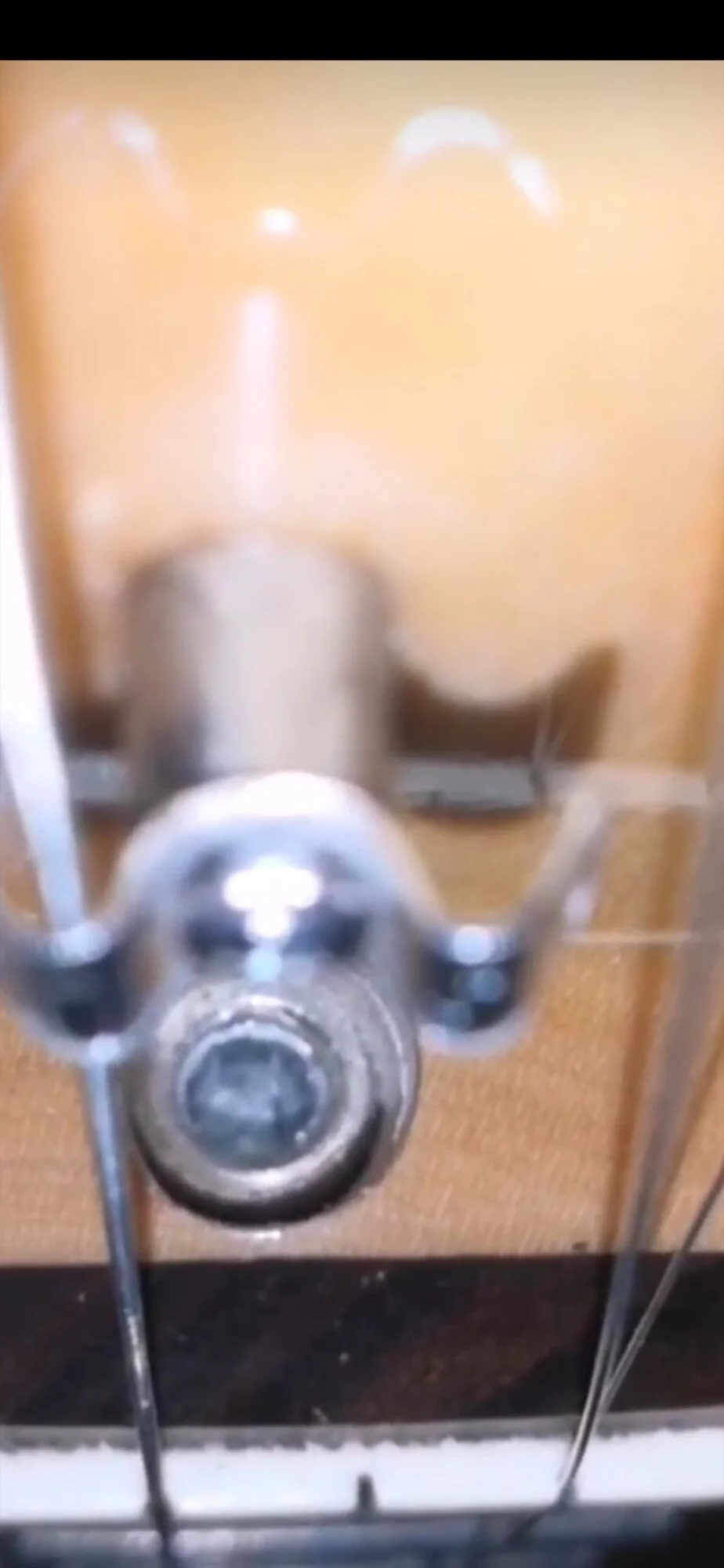

Merhabalar, gitarın tellerini değiştirdikten sonra üst 2 telde olan buzzing arttı, amfide bile duyulabilecek hale geldi ve bende sap ayarı yapmaya karar verdim. Sorun şu ki, aralıklı vakitlerle iki üç kez ya döndürebildim ya da ben döndürdüm zannettim ki o sıralar çok yumuşaktı, aynı boyutta farklı alyanla denediğimde (ki sonradan ilk alyanlada aynı problemi yaşadım) truss rodu gevşetemediğimi fark ettım. Çok zorladığımda milimlik dönmeler oluyor ve çıt çıt sesler geliyor, köprüden telleri sonuna kadar kaldırsam bile üst 2 tel, boşta ve ilk 12 perde buzzingi geçmiyor. Sizce truss rodun ağzı yalama olmuş olabilir mi? Şehrimde bildiğim hiç lutiher yok sadece bir müzik marketi var. Bir hasar vermek istemiyorum sizce ne yapmalıyım.

@DepresifLahmacun muhtemelen telleri tek seferde, kopararak çıkarttınız. Diğer türlü sap kolay kolay atmaz. Tek tek gevşetip çıkarmak daha doğru. Tahmin ettiğim üzere sapı öne almanız gerekirken arkaya aldınız. Daha detaylı fotoğraf çekme şansınız var mı? Hem truss rodu gösteren, hem de gitar çaldığınız pozisyonda fretboard'u gösteren? Umarım truss rod yalama yapmamıştır.
Hayır telleri gevşetip çıkardım, bir ucunu kesip iki parça halinde gitardan ayırdım. Sap atmadı zaten, forum üyelerinin birinden kargoyla aldım muhtemelen yoldur hava değişimidir derken ufakta olsa kaçmıştı üstüne tel değiştirip temizlerken 1 saat civarı boş kaldı sap, artı olarak yeni tellerin cızlama sesini daha net iletmesinide hesaba katınca iyice problem oldu. Öne almam gerekirken arkaya almak konusunda ne dediğinizi anlamadım.

3. Truss rod bullet yalama yapmis olabilir ve fotolardan oyle gorunuyor.
4. Truss rod hareketi sirasinca, bulundugu oyukta, bullet ve agac sikismis olabilir.
Bunlarin uzerinden tahmini yorum yaptim. Sonrasi icin daha da gitara olasi zarar vermemek acisindan bir luthiere gitmesi cok daha dogru.
Eger sirf truss rod bullet yalama yaptiysa, o kismin daha genisletilip, baska bir alyan ile kontrolu mumkun olabilir. Eger truss rod kirilmadiysa, en az zahmetle kurtulabilir.
