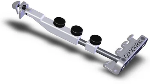

Aletin resmi su:
Bu da sitesi: http://www.tremol-no.com/
Ben RR3'e taktim, tel degistirme ve aleti takmak toplam 30-40 dakika ancak surdu. Yakinda DK2M icin de alicam bir tane. Gitarda herhangi bir modifikasyon gerekmiyor (tremsetter denen alet icin gerekiyor). Sitede takilis filmi de var, 15 dakika falan suruyor, once onu seyretmekte coook fayda var.
Farkli turde tremolo modelleri icin 3 farkli modeli var, once siteye girip sizin gitara uyan modeli ogrenin, sonra da eBay'den 50$ civarinda bir paraya (arti kargo) alabilirsiniz.
Resimde gordugunuz 3 siyah civata ile uc farkli duruma gecebiliyorsunuz. Eger herzaman hardtail olarak kalsin derseniz o zaman o siyahlar yerine yaninda gelen celik vidalari takarsiniz. Boyle yapinca tellerin hepsini birden cikarttiginizda bile floyd'un atmayacagini soyluyor uretici forumda, ben daha denemedim, deneyince soylerim atip atmadigini 🙂 (Not: siyahlar takiliyken tellerin hepsini cikartmayin diyorlar, ona dikkat edin).
Teorik olarak evet ama yine de tellerin hepsini çıkartırken eski usül FR'un altına bir destek koymak faydalı olur. Zira tremol-no'nun vidaları sağlam da olsa ufacık çeyler. FR'un 3 tane dana gibi yayının baskısını tel değişimi süresince çektirmek riskli olur. Bana birşey olmadı ama ben her halikarda kasanın arkasında FR ile kasa arasına (gitarın kıç tarafına doğru) bir pil koyup sabitlerdim. Böylece büyük yayların baskısını t-n yerine pil karşılardı 10-15 dakika boyunca. Teller takılıyken ise gıdım oynamaz süper bir alettir T-N, delikanlıdır, floyd'dan tiksinenlerin can yoldaşıdır.
