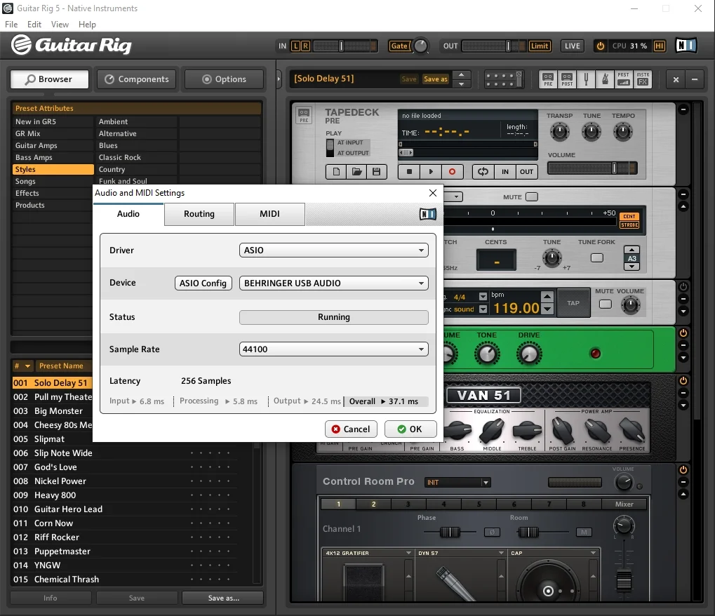

Kullandığın DAW'da audio settings, studio setup gibi bir menü vardır. Oradan ASIO driverın olarak ses kartını seçiyorsun. Sonra bu ses kartınla ilgili de yapabileceğin ayarlar için bir settings veya control panel gibi bir buton olmalı. İşte sample rate, buffer size gibi bir önceki mesajımda kurcalamanı önerdiğim şeyler bu ayar menüsünde. Dediğim gibi sorun kesin olarak bundan mı kaynaklanıyor bilmiyorum ama bi kurcalamaktan zarar gelmez.

Öncelikle teşekkür ediyorum. Sorunun çözümü aslında basitmiş. Görselde de gözüktüğü gibi kendi değeri bu şekildeydi. Dediğiniz gibi Audio and MIDI Settings kısmındaki Sample Rate'i 44100 değerinden 48000'e çektiğimde sorun düzeldi. Tekrar teşekkürler.
