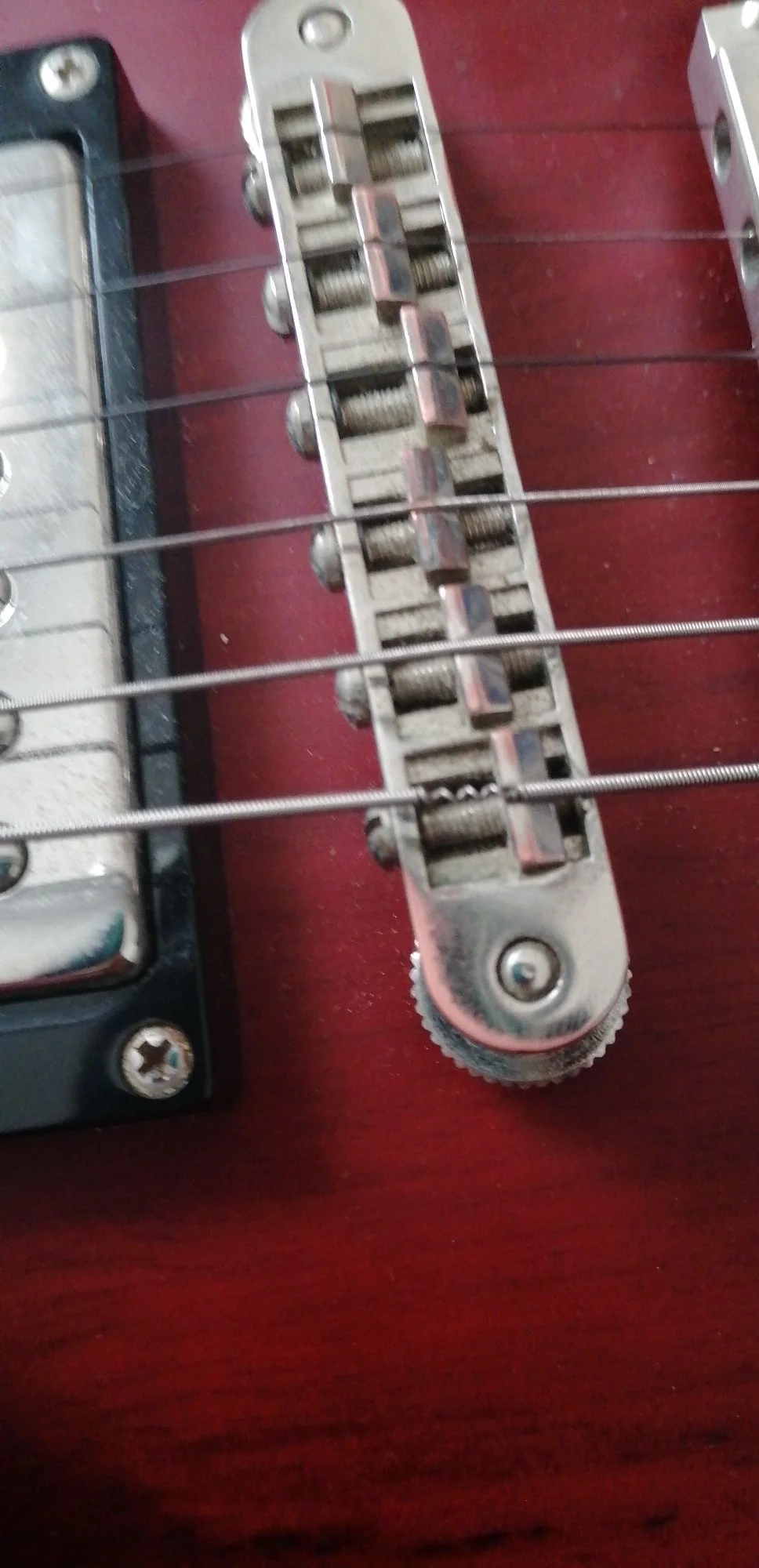

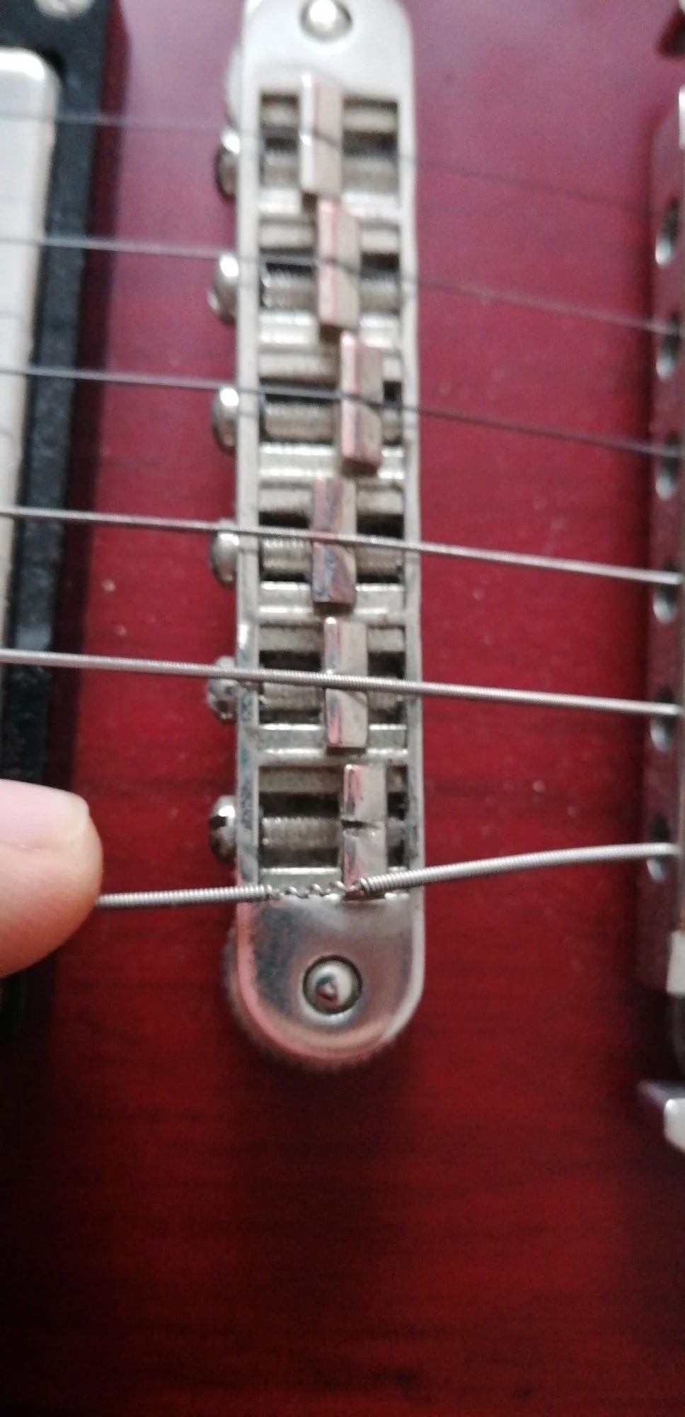

Merhabalar, yaklaşık olarak 6 ayda 6 kere kalın mi telim koptu 0.52 kullanmama rağmen hep aynı yerden koptu acaba köprü mü kesiyor diye şüphelendim bilgisi olan varsa yazabilir mi

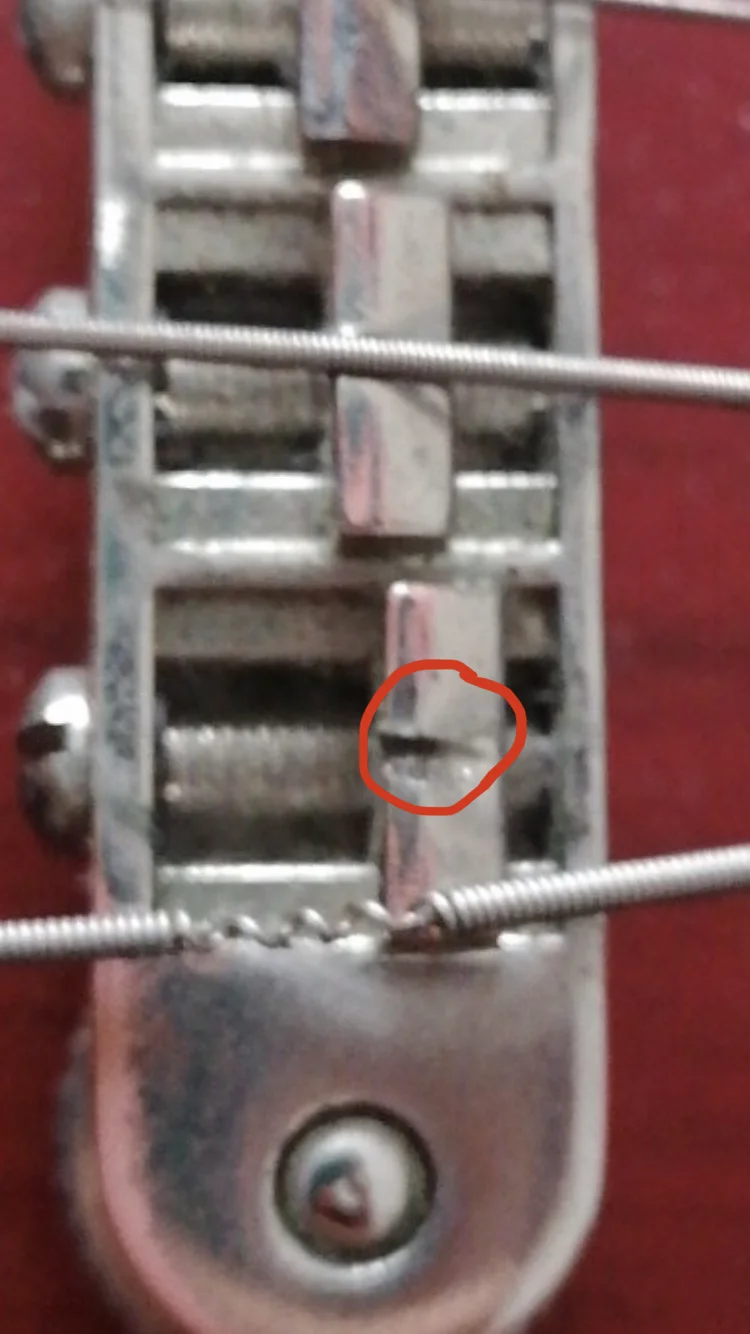

Telin üstünde durduğu her tel için ayrı olan köprüde bulunan ufak parça saddle dır. Köprü tiplerine göre şekli değişebilir. Her telin yüksekliğini tek tek ayarlayabilmeye ya da ileri geri giderek entonasyon yapmayı sağlar. Fotoğrafta işaretlediğim yer telin saddle dediğimiz parçanın boşluğuna oturacağı kısımdır. Bu kısımlar normalde pürüzsüz eğimli, oval olur. Burada fotoğraftaki gibi tırtık, sivrilik, aşınma vs olursa teli sürekli zedeler en son da teli koparır. Çözümler şunlar: 1. Kendiniz o sivrilmiş kısmı zımparalayarak yuvarlatabilir tırtığı yok eder telin zedelenmesini önleyebilirsiniz. Ama fazla ya da yanlış zımpara/eğe yaparsanız telin oturacağı boşluk geniş olursa tel tam oturmayabilir. 2. Saddle değiştirebilirsiniz ama boşa para vermeyin bence zımparayla halledilecek bir iş.

Peki bunun bu şekilde aşınmasının nedeni nedir?
