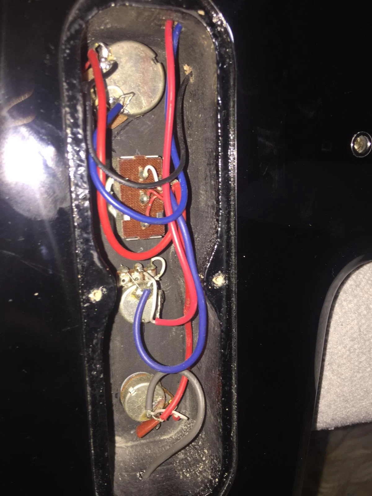

Öncelikle iyi günler. Geçtiğimiz ay 2.el bir BC Rİch KKWTFO model bir elektro gitar aldım. Aldığım kişi ses potansının sıkıntılı olduğunu ve değişmesi gerektiğini söyledi. Aldığımda telleri yoktu o yüzden kendim denemeden aldıktan sonra direkt tamirciye götürdüm potans sorununu da söyledim. Gitarı 1-2 hafta sonra aldım ama öndeki h manyetiğinden gelen ses biraz boğuk geldi bana tabi switchinden diğer h manyetiğe geçtikçe de ses netleşiyor. Sonra gitarı kendim açıp bakınca b500k (bozuk olan poans) yerine a500k bir potans takılmış ki gitarın orjinal potanslarının 2 katı büyüklüğünde (dışardan da belli oluyor büyük olduğu). Şimdi bana gelen boğuk sesin sorunu bundan kaynaklı olabilir mi ? Eğer öyleyse bunu nasıl çözebilirim? Oturduğum şehirdeki tamircilere vermek istemediğim ve biraz da öğrenmek istediğim için kendim yapmayı düşünüyorum. Bilgi ve fikirlerinizi paylaşırsanız sevinirim.
Uygun değerlere sahip 2 potans, takacak kişinin işçilik masrafıyla birlikte 150 - 200 Tlyi geçmeyecektir muhtemelen. Tek tek biryerleri kurcalayıp yamalı bir wiring ile sonuçlanacak bir debelenme yerine, uygun değerlerdeki potanslardan alın, düzgün iş yapan bir yere de lehimletin. Mevzubahis problemler çok yüksek ihtimalle arızalı bir potanstan kaynaklı, switch veya doğrudan manyetikte problem olsa *geçtikçe netleşiyor* gibi bir durumdan ziyade ses geliyor/gelmiyor şeklinde bir durum olurdu bence.

Teşekkür ederim. Gitarın orjinal potans dizilimi b500,b500,a500. Yanlış bilmiyorsam b ses, a ise ton için kullanılan potanslar. Tekrar orjinalindeki gibi bir b500k potans bulsam sorun olmaz sanırım ?
