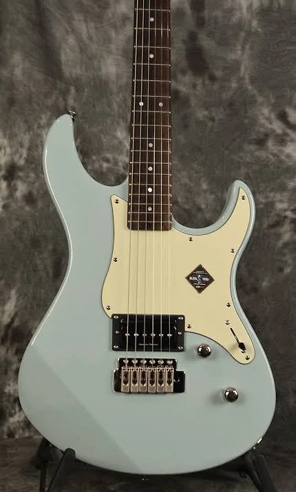

Öncelikle herkese iyi akşamlar...Tek köprü manyetikli bir gitarım var. Yamaha pac510. Köprü manyetiği seymour duncan p-rails. 1.5 humbucker gibi görünüyor. Orta ve sap pozisyonları boş.
3 yollu bir switch var. En aşağıda humbucker (tonu çok iyi) orta pozisyonda p90'ımsı sound ( o da gayet iyi) en üst pozisyonda da single soundu var. (Yamaha sitesi öyle diyor). Ama bu pozisyonda köprü pozisyonundaki bir single gibi ses vermekte. Haliyle kuru, metalik gibi. Sap kısmına bir manyetik ekletmek istesem ve single taktırsam. teknik olarak mümkün mü acaba ? ( bu işin acemisiyim de) Sapta da sıcak tonlar istiyorum. İstanbul'a il dışından geleceğim için ayrıca nerde- kimde sağlıklı yaptırabilirim onu da merak ediyorum. Şimdiden cevap verenlere teşekkürler.
Gitarın sapla birleştiği yere yakın, oyma vs. işlemleri hep sakattır. Gitar zaten öyle olunca, tonu falan öyle alınıyor. Ama özellikle eski SG speciallarda (tek p90 köprü olanlar) falan orayı oyup, gitarı kadük eden çok olmuş. Bu sizin gitarda olma ihtimali çok yüksek değil ama yine de var. Hani tamamen bozulmadı ama tonu biraz güme gidebilir... Ben korkarım açıkçası...
Gitar fena bir şey değil gibi (Yamaha modellerini bilmiyorum ama bu manyetik gayet iyi bir manyetiktir ve de Yamaha sanmıyorum ki düşük bir modele taksın bunu). Onun için işin erbabına yaptırın yaptıracaksanız veya hiç yaptırmayın derim.

Gitar hediyeydi sonradan da değiştirmedim. Rengi çok güzel. Switch ortada ve bridge pozisyonda iken tonları çok güzel. Neck pozisyonu duygusuz. Dediğim gibi single manyetiğin bridge pozisyonunda verdiği twang sounduna yakın soundu neck te veriyor. Manyetiğin yeri itibariyle de doğal bir olay sanırım. Neck pozisyonuna bir texas special veya cs69 gibi bir şey koysam 4/4 lük olacak. Ondan bu arayışım. Herkese de teşekkürler bu arada. Kadıköyden vedat özdemir luthier ile mesajlaştım. Yapabileceğini belirtti.

Burada işçilik de önemli fakat ölçüm daha önemli manyetiği sapa yakın veya uzak yaparsanız konumundan dolayı istediğiniz sap tonuna erişemezsiniz, bir de açılı da koyabilirsiniz single manyetiği bu da tona etki eder.(Ör: Jake E Lee charvel superstratı gibi) single yerine single-humbucker olabilecek bir manyetik koyup humbucker tonlarına da yaklaşabilirsiniz onu hafif çapraz koyabilirsiniz vs bir sürü kombinasyon var. Klasik strat neck manyetik pozisyonu olacaksa, Gitarın scale ölçülerini bilmiyorum ama standart fenderler gibiyse onların fenderlerin yapım şemaları var onlardan kopya çekilebilir.
Gitara şimdi baktım güzel bir gitarmış scale'i de fenderle aynı şahsen ben bu gitara dokunmadan satıp istediğim özellikli başka bir gitara yönelirdim ya da yeni gitar toplar/yaptırırdım vs.. çünkü kesip biçme işi iyi bir modifikasyon olsa bile orijinalliğini kaybetti vs derler, türkiye'de 2. elde değer kaybettirir her zaman. Bunu da göz önünde bulundurun derim.
