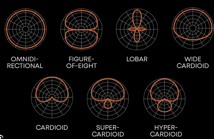

Bu tipler arasında referans monitörü dinleme mesafesi içinde yani tam üçgenin dinlediğimiz noktasında mikrofonun yönünü ayarlayarak bu işi çözebilir miyim?

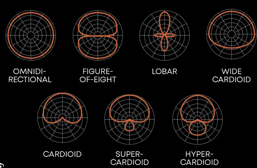

Hayır değil. temelde Cardioid, super Cardioid en yaygınları, en çok kullanılanlarıdır. Wide ve hyper cardioid de vardır.
Supercardioid sesi daha dar açıdan alır ve ortm seslerinden daha az etkilenir.
Super cardioid dahi kullansanız, monitörden gelen / çıkan sesleri alır.

Yani açısı en dar olan modelde monitörleri yanlarda 45 derece gibi duracak şekilde, mikrofon tam ortada olacak, sanki bu şekilde çalışma ihtimali var gibi.
İleri düzey teknikler zaten beni aşar, imkanlarımı da aşar. Fazları ters ayarlayıp tam ortasında mikrofonun ses almaması mümkün oluyormuş. Böyle teknikler okudum ama bunun ince ayarını yapmak çok mümkün değildir. Öyle yazıldığı gibi olmuyordur ve zaten mono yapıp fazları ters çevirince o coşku da kaybolur. Benim amacım kulaklığı çıkartıp akustik enstrüman ve vokal sesleri ile diğer sesleri birlikte duyabilmek, o coşkuyu alabilmek.
Bir çeşit sahnede mikrofon kullanımı gibi ama oradaki ekipman çok farklı, oda faktörü yok ve daha bir sürü bir şeyler...
Bu süper ve hyper olan modellerde arkadaki minik çıkıntıyı hiç anlamadım. O işi bozuyor gibi geliyor bana. Şu an kullandığım modelde de arkadan ses alması bundanmış. Yanlardan ses kaynağı yok, o kadar hassas ölçmedim ama daha dar alandan ses alan bir modelle olacak gibi bir izlenim edindim.
Mikrofonun arka açısından da ses alıyor. Ama sap kısmına yakın dar bir alan. Eğer mikrofonu kapsüle yakın tutarsanız; bu yüzden feedback e sebep olur.

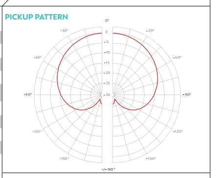

"AUDIX OMX-T TIGHT CONTROL"
Zuhalde %15 indirimli, tabii yakın zamanda her şeye %5 zam yaptılar. Başka firmada pek çıkmıyor, fiyat bilgisi ne kadar uygun fikrim yok.
Bu da teknik özellikleri (pdf)...
Yine supercardioid türünde ama daraltılmış bir alanı varmış. Değerlerine bakınca öyle görünüyor. Vokal yapan davulcuların kullanımı için falan yazıyor. Yani davul çalarken davul sesini bile eleyebiliyorsa çalışır gibi geliyor. Gürültülü sahne için tasarlanmış bir ürün, OM7 daha iyi görünüyor ama fiyatı biraz fazla, o kadar çıkmaya gerek yok.
Enstrüman mikrofonu yerine vokal mikrofonu sanki daha çok amaçlı gibi geldi bana. Frekans aralıkları öyle görünüyor. OMX-T'nin tek sorunu mikrofona aşırı yakın olmak gerekiyor gibi bu enstrüman çalarken sorun teşkil edebilir. Böyle bir örnek video ya da deneme maalesef bulamadım.
Daha mantıklı bir alternatif bulamadım. Varsa bir hatam lütfen söyleyin, yarın tekrar gözden geçirip sipariş etmeyi düşünüyorum.
Bahsettiğiniz OMX-T Hypercardoid. Yani dar alan, yakın mikrofon. Vokal yaparken dibine kadar girip düşük gain açmanız gerekiyor. Bu durumda yakın alan sesleri elenmez ama diğerlerine nazaran daha düşük olur. Bir de dikkat ederseniz; diyagramda da görüleceği üzere sap kısmından, arkaya doğru daha fazla ses alıyor.
Bu arada yakın vokal yapıyor olmak tonal bazı sorunlar doğuracaktır. Yüksek bass frekanslar, sesin dinamiğinin yüksek olması gibi.
Enstrüman kaydında ise aynı düşük izolasyonu sağlamak için, mikrofonu enstrümana mümkün olduğu kadar yaklaştırmak zorunda kalırsınız. Çalım performansını ve tonal dengeleri etkileyecektir.
Yok hocam kendi pdf'sinde supercardioid olduğu yazıyor ve gösterdiği alanda arkadaki o çıkıntı yok gibi:
Bu verilere güvenerek alınır mı? Ondan hiç emin değilim çünkü pek deneme videosu bulamıyorum.
Amazon da firmanın kendi yüklediği görsellerde ürünün HyperCardioid olduğu belirtiliyor. Burada bir sıkıntı var. neden firma iki farklı yerde farklı tanımlar kullanmış? Buna nasıl güvenelim?
Onların diyagramlarını görmedim. Ancak HyperCardioid geleneksel davranışı paylaştığım görsel şeklindedir.
Valla aslında haklısınız (amazonda öyle yazdığını görmüştüm) ve Amerikalı bir şirketmiş, bilgiler böyle. OM7 modelinin yeni ucuz versiyonu olarak tanıtıyorlar, dolayısıyla aslında HyperCardioid olması gerek ama bilemiyorum artık. Kendi sitelerindeki pdf ve diyagramlara da güvenemeyeceksek bilemiyorum.
