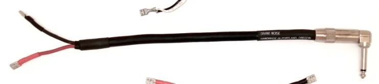

Merhaba, bir konuda yardıma ihtiyacım var. Kombo bir amfim var. Buna ek olarak bir power amp pedalı aldım. Kombo amfideki hoparlörden çıkan kabloyu power amp'e girmek istiyorum ancak kablo kısa.
Daha uzun bir speaker kablosu alsam bunu hoparlöre bağlayacak şekilde kestirebilir miyim? Bu işi Ankara'da kim yapabilir?
Kısacası aşağıdaki kablonun uzununu arıyorum ancak direk satın alabileceğim bi şekilde de bulamadım.
Amfinizi bilmiyorum ama Bauhaus'tan alanı 1.0mm2 veya daha kalın bir kablo alırsanız (hoparlör kablosu diye de geçer), iki parça istediğiniz uzunlukta kesip 6.35mm Jack'e lehimletirseniz olur. Her elektrikçi yapar. Kablo ve Jack'leri internette de bulabilirsiniz.

Teşekkürler direk speaker kablosu alıp yaptırmam daha doğru olacak sanırım. Direk bu şekilde satılmıyor herhalde.

Merhaba, yorumlarınız için teşekkür ederim. Evet yapmak istediğim budur, amfi ile hoparlör bağlantısı yok.
Aldığım power amp işimi görürse amfiyi satana kadar bu şekilde kullanacağım. Amfiyi sattıktan sonra elimde fazla speaker var, bir kabin ayarlayıp power amp pedalı ile kabini kullanacağım.

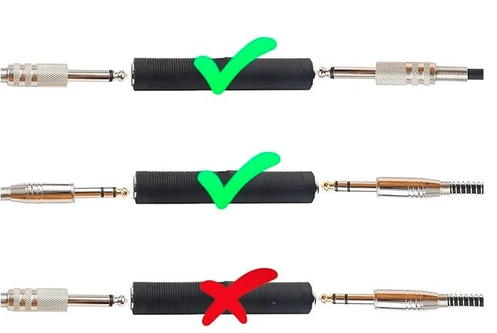

Amfiyi iptal edip icindeki speakeri kabin olarak kullaniyorsunuz. burasi ok, cok yaygin bi kullanim sekli bu. (kesinlikle amfi kapali olsun. fisini bile sokun kenara koyun ne olur ne olmaz.) Bunu da power amp pedalidan o speakeri besleyerek yapacaksiniz. bu da ok peki, power ampden once, preamp olarak ne kullanacaksiniz? bir pedal ya da prosesor falan mi kullanacaksiniz? O olmadan sadece power amp pedal ile olmaz bu is, Speaker baglantisi icin size lazim olan iki erkek ucu birbirine adapte edecek FF bir baglanti aparati. Mesela alttaki gibi, ama dikkat edin kablolar stereo ya da mono eslenik olsun.
Arkadaşlar, naçizane tavsiyem power amp katı tüplü olan bir amfi ya da tüplü bir power amp pedalından beslenecek hoparlör kablolarında adaptör ile ek yapmayın, sürekli kablo çekin. Temassızlık vb. durumları farkedene kadar tüplere zarar verebilirsiniz. Garantili davranmak lazım.
