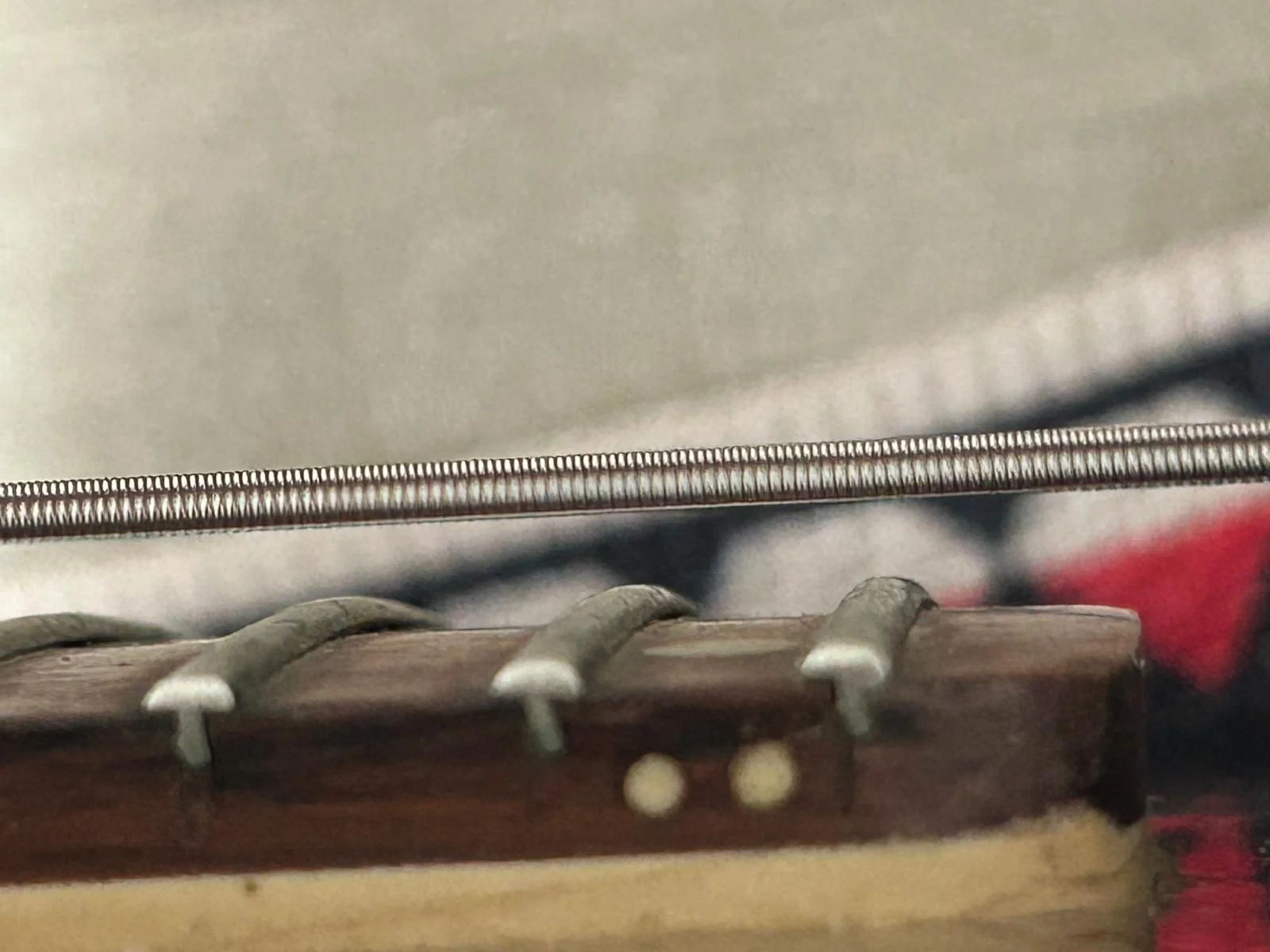

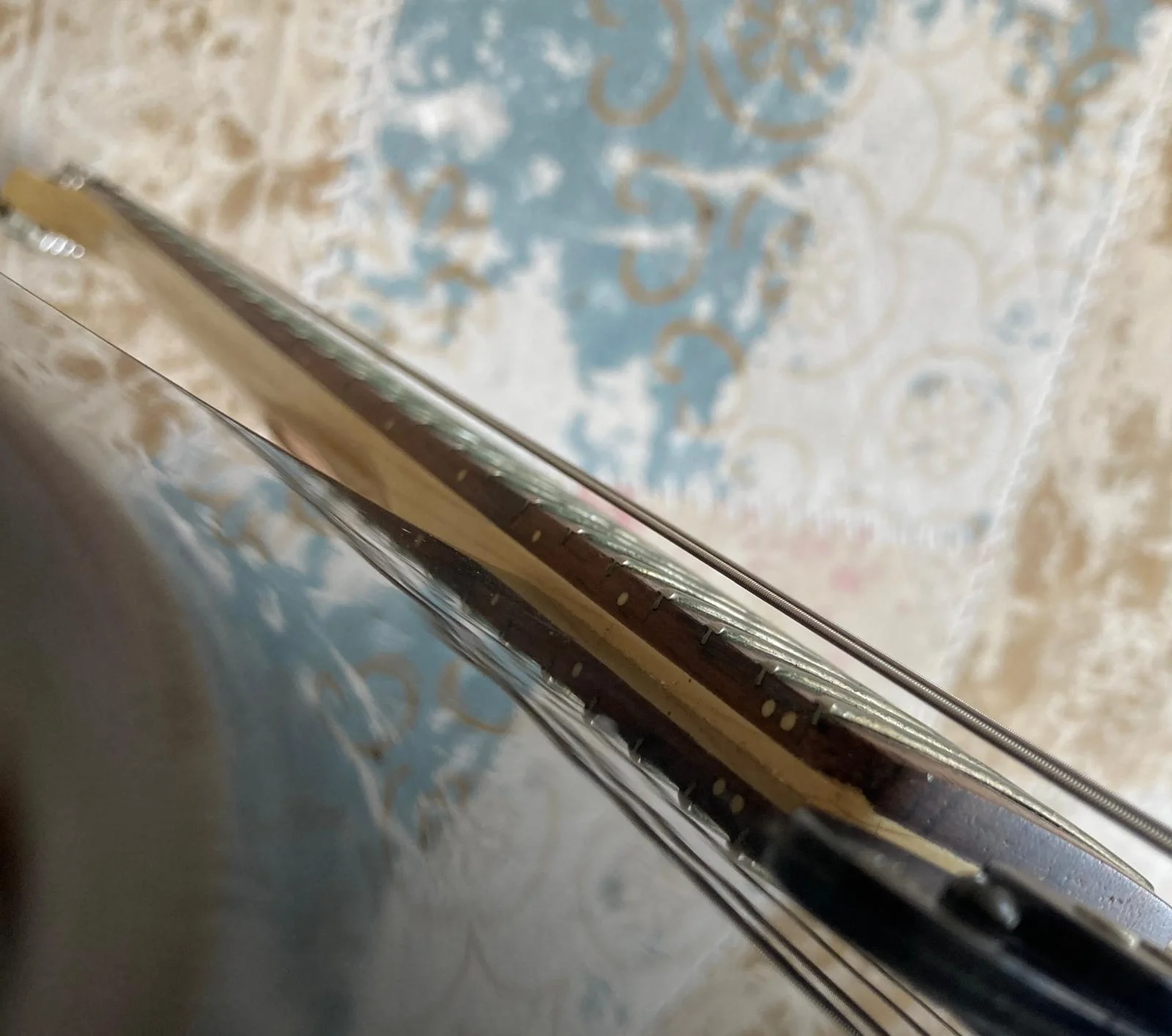

anarmol tel yüksekliği
yıllardır kenarda duran bir gitarım var. tel yükseliği olağandışı bir şekilde fazla. saddle ile ayarlarım diye düşündüm , tel yüksekliği hiç değişmediği gibi cızırtı yaptı. ilk ve son perdeye bastığımda ise 7-8. perdelerde yükseklik fazla olmuyor. sapın iç bükey ayarından olabilir mi.. r

esimleri paylaşıyorum teşekkürler
Sap ayarından alyanı tak saat yönünün tersine yani kalın tellere. ( Sap ayar yerin vintage yani sapın arkasındaysa tam tersi ince tellere) çeyrek tur çevir 10 dakika bekle sonra biraz çeyrek daha çevir büyük ihtimal istediğin düzeye gelir.
1. ve son perdeye bastığında 8. perde civarı yükseklik normalse, sorun saddle yüksekliği demek. 12. perdeden sonrasında cızırtı yapmayacak şekilde saddleları düşür. 1-10. perde arası cızırtı varsa onu sapı salarak çözmen gerekiyor.
