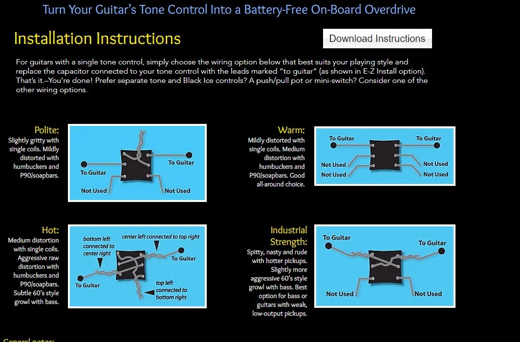

Tone potuna ekleniyor anladığım kadarıyla ve sesi berraklaştırıp veya dirençlendirip sıcaklaştıran şeyler yapabiliyor.
Türkçe terimler biraz garip kaçtı farkındayım...

Kullanım şeklini anlamadım bu arada ? Ton potu ile nasıl etkileşiyor ? Sadece aç-kapa şeklinde mi? Bu durumda bir mini switch çok daha iyi olur sanki.

Abi anladığım kadarıyla bağlantı birden fazla bağlantı çeşidi var dediğin gibi aç kapa şeklinde olanda potu çevirdikçe etkisi değişende galiba ve zaten abi galiba benim kıt ingilizcem ile anladıgım kadarıyla cleanlar için hafif overdrive efekti için yapılmış sanki.
Installation can be as easy as replacing the capacitor on your guitar’s tone control with the Black Ice module. A variety of other wiring options are also provided for guitars with multiple tone controls and for those who prefer to access Black Ice via a switch.
Tone potundaki kapasitörü bu aletin istediğimiz ayarlarına göre ( warm hot gibi) ayaklarına bağlanıp kullanıyoruz galiba.
