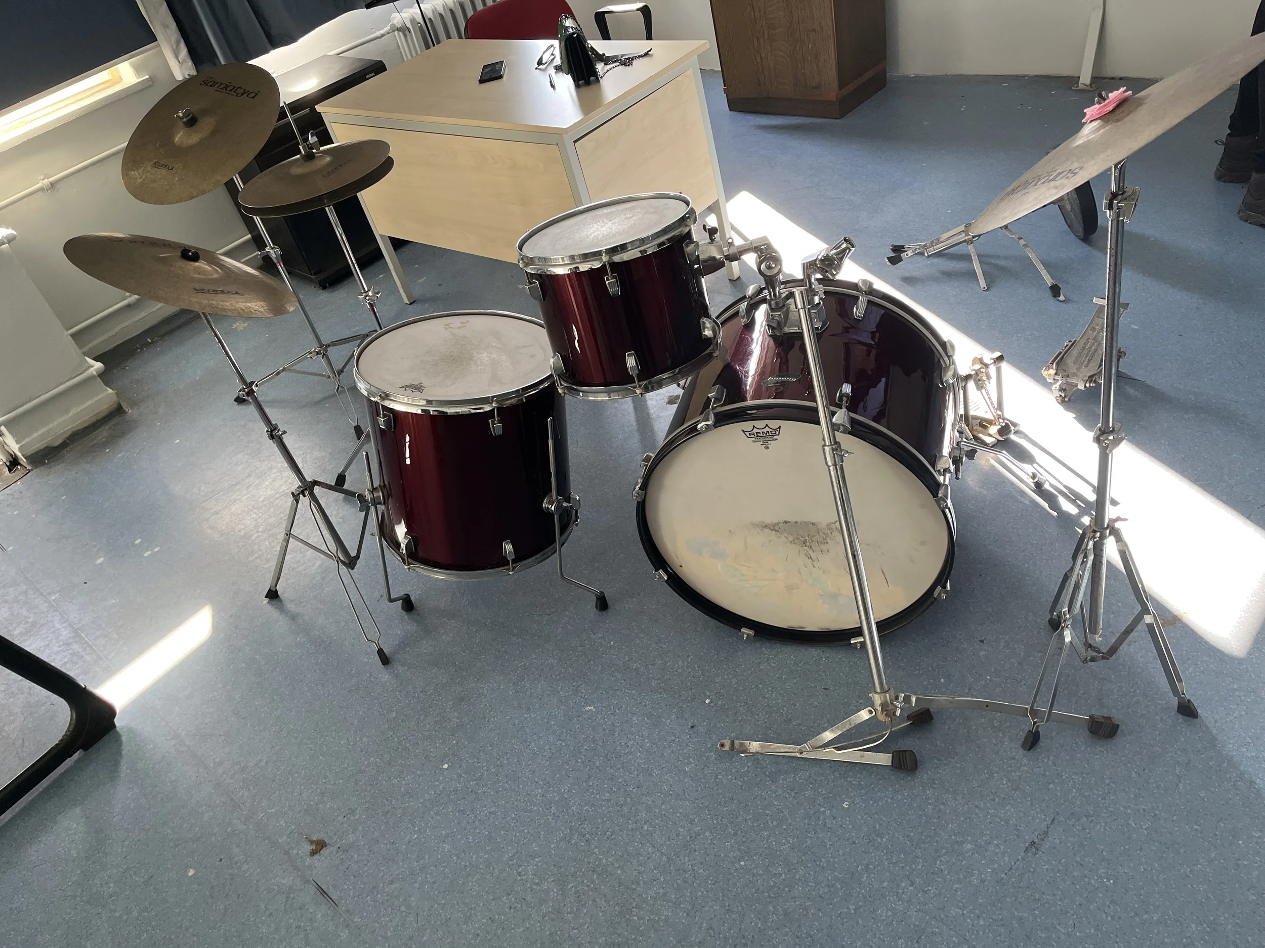

Okulun deposunda böyle bateri buldum müzik sınıfa çıkardım. Birkaç eksik parçası var markası Remo. Bu baterinin eksik parçalarını tamamlamak mantıklı mı mantıklıysa nerden parçaları temin edebilirim değilse çöp müdür yoksa böyle çalınabilr mi?
Remo kick'de kullanılan derinin markası. Davulun markası esasında kick'in üstünde yazıyor sanırım ama ben fotoğraftan okuyamıyorum.
Ziller ise Zilciyan ekolünden gelen İstanbul Mehmet'in Samatya serisi. Zillerde eğer kırık , çatlak vs. yoksa iş görür.
Davulda herhangi bir hasar bulunmuyorsa davul değerlendirilebilir bence. Sonuçta hiç yoktan iyidir.
Tünel'de davul satan mağazalardan eksik parçaları tamamlayabilirsiniz.
Ludwig Element serisi gibi duruyor. Başlangıç seviyesi bir davuldur ancak düzgün derilerle verimli bir kullanım elde edilebilir. Bearing edgeler kontrol edilse, bir darbe vs yoksa rahatlıkla kullanılır. Yine kasnaklar eğilmemişse akort da tutacaktır bence ancak okul ortamında çoğu genç arkadaş bilinçsizce davula girişerek bu seviye davulların ince kasnaklarını rahatlıkla eğebiliyor. Özetle bir bilenin kontrolünden geçse ne halde olduğu anlaşılır.
Deriler Remo marka ve fazlasıyla yorgun duruyor. Bilmiyorum okul para harcar mı ancak davulda fonksiyonel bir sorun yoksa, yeni batter ve reso deriler ile alet fazlasıyla canlanır.
Aksam, bilen bir kişi tarafından elden geçirilse hizaya girebilir. Sıkıntılı parçalar var gibi duruyor ancak azıcık davul kurmayı bilen bir kişi sağlam parçaları birbiriyle eşleyerek değerlendirebilir. Belki masraf çıkartmadan konu kapanır.
Ziller de böyle bir davulla yine çalışır. Yeter ki kırık/çatlak olmasın.
Bir de davul setinin ilk altosu ve trampeti eksik gibi duruyor. Dave Grohl tadında 1 alto 1 floor da kullanılır tabi ancak eksik parçaları bulmak için depoyu biraz daha aramakta da fayda var.

Hocam valla sıfırdan yeni bir set alacak bütçesi olduğunu düşünmüyorum okulun max olmayan parçaları yeniden alabiliriz.

Davullarda çok bir ezik göçük göremedim. Ziller biraz kirli ama seslerinde çok sorun varmış gibi gelmedi bana. Ama şimdi bu derileri yenileme ve akort işi için bilen birini çağırmak elzem mi? Şimdi okulda olduğu için alet bir yere götürmek çok mümkün değil. veya baterinden anlayan birini okula getirtebilmek kolay olmaz gibi geldi( belki normal bir şeydir hiçbir fikrim yok) Yani kısaca şimdi bu bateriden anlayan birini çevremden mi bulmam gerekir yoksa bu işi meslek olarak icra eden birileri var mı? Son olarak bu eksik parçaları olabildiğince az bir bütçeyle halletmeye çalışsak yaklaşık ne kadar para gerekir?
Bunu bir meslek olarak yapan yoktur bence. Davulu temizlemek, yeni deri takmak ve akortlamak için yeterince içerik internette mevcut. RdavidR veya Mike Malone gibi YouTube kanalları birçok tutorial içeriyor. Bu sayede shell set tekrar canlandırılabilir. Ancak vuruk konusunda bearing edge kontrolü kıymetli birşey. Bahsettiğim yeri googledan aratarak görebilirsiniz. Derilerin, davula temas ettiği yüzeyde bulunan bir süreksizlik hatrı sayılır miktarda baş ağrıtacak akort problemleri ve saçma seslere sebebiyet verebiliyor. Bunlar da ahşap dolgusu ve ince grit zımpara ile çözülebilecek şeyler ancak ne kadar mesai yapmak istiyorsunuz, ne kadar elinizden gelir ve okul bu kadar kurcalamaya ne kadar müsade eder bilmiyorum.
Diğer yandan aksam işi bir miktar tecrübe istiyor. Birçok farklı bileşen birçok farklı amaçla kullanılabiliyor. Basit bir örnekle;
Ayağı kırık bir zil standı görüyorum. Bunun üst kısmı sağlama benziyor.
Kick üstünde de 2 adet alto tom mount soketi mevcut. Ancak elde 1 adet alto var.
Zil standı için yeni bir ayak almaktansa, standın üst kısmını kick üstündeki soketlerden birine tutturarak kullanabilirsiniz mesela.
Azıcık davulla ilgilenmiş, akustik davul kurmuş toplamış birilerine danışarak bunun gibi akılcı çözümlere ulaşabilirsiniz. Ya da Gibraltar adlı markanın YouTube kanalında biraz mesai yapabilirsiniz. Birçok farklı alternatif davul/rack kurulumu yaptıkları videolar mevcut. "Bu aslında buna bağlanırmış" diye fikir alabileceğiniz çok fazla alternatife ulaşırsınız.
