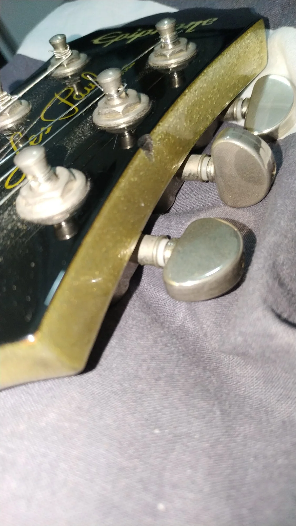

Bu vuruğu düzeltebilir miyim?
Merhabalar. Bu vuruğu düzeltmenin herhangi bir yolu var mıdır? Ve durdukça büyür mü?
Geçmiş olsun. Durdukça büyümez, ama düzeltilmesi çok zor. Tam kenarda olduğu için dolgu yapılması zor. Bence olduğu gibi kalsın, vururlar ve izler gitarlar karakter katar.
Büyümez. Uğraşırsanız rötuş atılarak epey düzeltilir de ama gerek yok çünkü bir şeylerin ters gitme riski var. Tecrübesizseniz hayli yüksek bir risk.
İlla girişecekseniz nispeten kolay bir yöntem önereyim, mükemmel sonuç sağlamaz ama uzaktan bakınca bir şey anlamazsınız, gerçi şu an da uzaktan bakan en fazla headstock kenarına sinek konmuş sanar da hadi neyse.
Her neyse, sizin boyaya benzeyen bir oje alın, mesela:
Önce ojeyi siyah bir yüzey üstünde deneyin bakalım kutuyunca nasıl duruyor. Çok alakasız bir renkse geçmiş olsun, ojeyi kullanacak bir arkadaşınıza hediye edip benzer başka oje arayın.
Renk test yüzeyinde kuruduğunda iyi kötü uyumluysa Headstock'ta sadece boyanacak noktayı açık bırakacak şekilde maskeleme yapın (mavi maskeleme bandı vb. ile). Ojeyi çok çok az, iğne ucu kadar şekilde tatbik edin. bekleyin. Kuruyunca bakın, eksik kalmışsa yine aynı şekilde eksik kalan yerlere uygulayın.
Kuruduğunda öyle bırakabilirsiniz. İşi bir adım öteye götürüp riski de artırmak isterseniz oje uyguladığınız yerin üstüne bir kürdanla, damlamayacak kadar az şekilde CA yapıştırıcı (japon) sürebilirsiniz.
Ya da hiç girişmeyin ya hu, çalınan gitarın savaş yarası olur.
Bu tarz vuruklar gitarın doğum izi gibi görülebilir, ilerde bi sebepten satıp izini kaybederseniz ya da başına bi iş gelirse, şurasında bi iz vardı diye takip edebilirsiniz. Tecrübeyle sabittir.

En iyisi kalsın böyle ya. Daha da kötü yapma olasılığım var.
