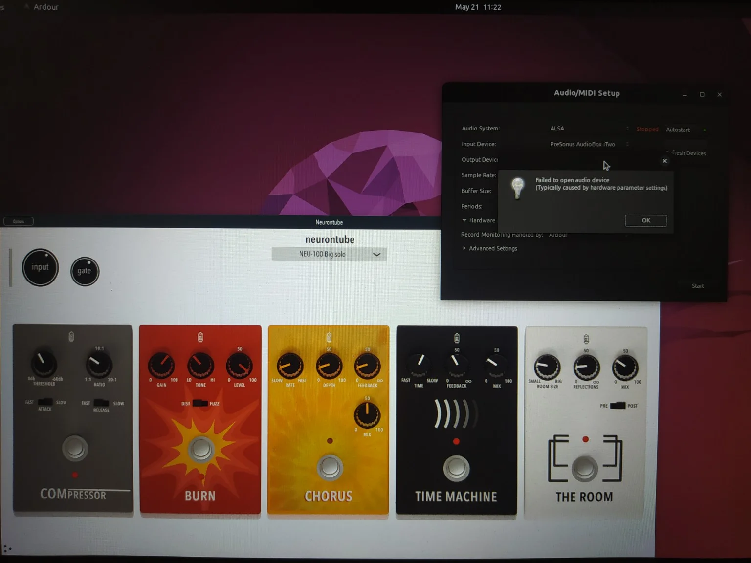

Linux Ubuntu işletim sistemi kullanıyorum. PreSonus AudioBox iTwo harici ses kartım ve Jackson JDR94 model gitarım var.
Kendi çapımda Ardour 8 DAW programı ile kayıt yapmak istiyorum, fakat gitar kaydı alamıyorum. Aşağıda detayları paylaşıyorum, yardımlarınızı rica ediyorum:
Guitarix sanal amfi programını kurdum ve JACK ses sunucusu ile sorunsuz şekilde çalışıyor.
Aynı zamanda, bazen daha pratik olduğu için Neurontube sanal amfi programını da kullanıyorum ve güzel tonlar elde edebiliyorum. Çalarken hiçbir sorun yaşamıyorum; bazen Guitarix, bazen de Neurontube kullanıyorum.
Guitarix, JACK ses sunucusunu kullanıyor.
Neurontube ise genellikle ALSA (Advanced Linux Sound Architecture) ses sürücüsüyle çalışıyor.
Gördüğünüz gibi çalarken bir problem yok. Ancak, çaldığım distortion tonlu sesi Ardour 8 ile kaydetmek istediğimde, ses kartı zaten başka bir uygulama tarafından kullanıldığı için Ardour hata veriyor ve başlamıyor.
Bu durum hem Neurontube hem de Guitarix ile geçerli. Yani hangisini kullanırsam kullanayım, Ardour’da kayıt aşamasına geçemiyorum.
Temel olarak şunları merak ediyorum:​
  • Çaldığım sesi doğrudan ses kartından DAW’a kaydetmem mümkün değil mi? DAW yazılımları genelde bu şekilde mi çalışır?
  • Acaba hata yaptığım nokta şu mu: Guitarix veya Neurontube gibi harici amfi yazılımlarını açmak yerine, bu amfilerin plugin versiyonlarını DAW içine mi entegre etmeliyim?
  • DAW içine plugin olarak yükleyip, orada ton ayarı yaparak mı kayıt almalıyım?
  • Ses kartını kullanan herhangi bir uygulama açıkken DAW ile kayıt alamaz mıyım? Bu durumu aşmanın bir yolu var mı?
Bu noktada tıkanmış durumdayım. Ses kartına mikrofon bağladığımda veya bilgisayarın dahili mikrofonunu kullandığımda kayıt alabiliyorum. Ancak asıl hedefim, sanal amfi yazılımları ile distortion gitar tonunu kaydedebilmek.
Yardımcı olabilirseniz çok sevinirim.
Teşekkür ederim.

Ne güzel tane tane sormuşsunuz ama o kadar temel bir soru ki bunun cevabı çok bariz. Daw sesi doğrudan kayıt etmeniz için var ve diğer eklentileri içinden çalıştırmanız gerek, en verimli yol zaten bu.
Ses kartını o şekilde kullanmak için ayarlar var ama kullandığınız sisteme göre değişkenlik gösteriyor ve eğer kullanmak istediğiniz yazılımın plugin versiyon varsa ilk tercih her zaman daw içinde olmalıdır. Daw olayı bu işin temeli yani, tüm ayarları onun içinde yapmaya bakın derim.
Teşekkürler hocam. Anlatmak ve anlaşılmak, özellikle böyle özel durumlarda gerçekten büyük dert. DAW içinden bu şekilde yapılabileceğini düşünmemiştim, sayenizde aydınlandım.
