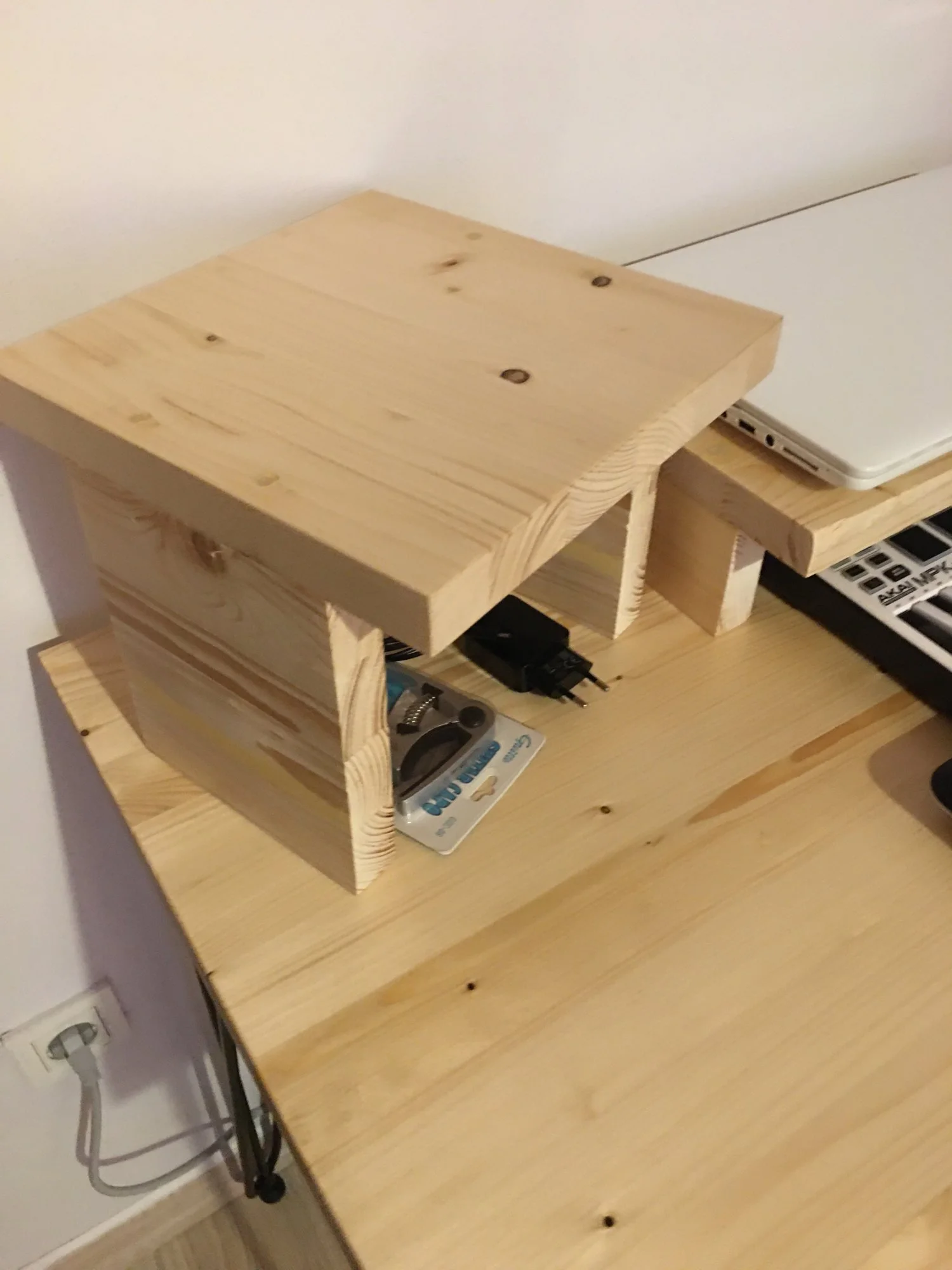

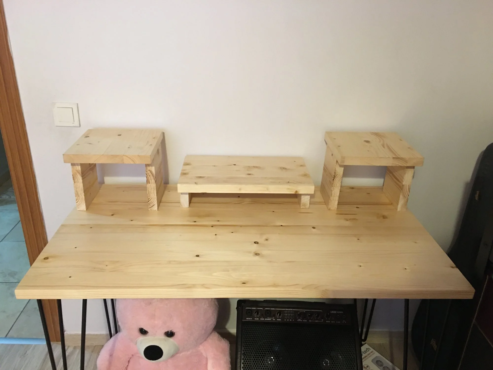

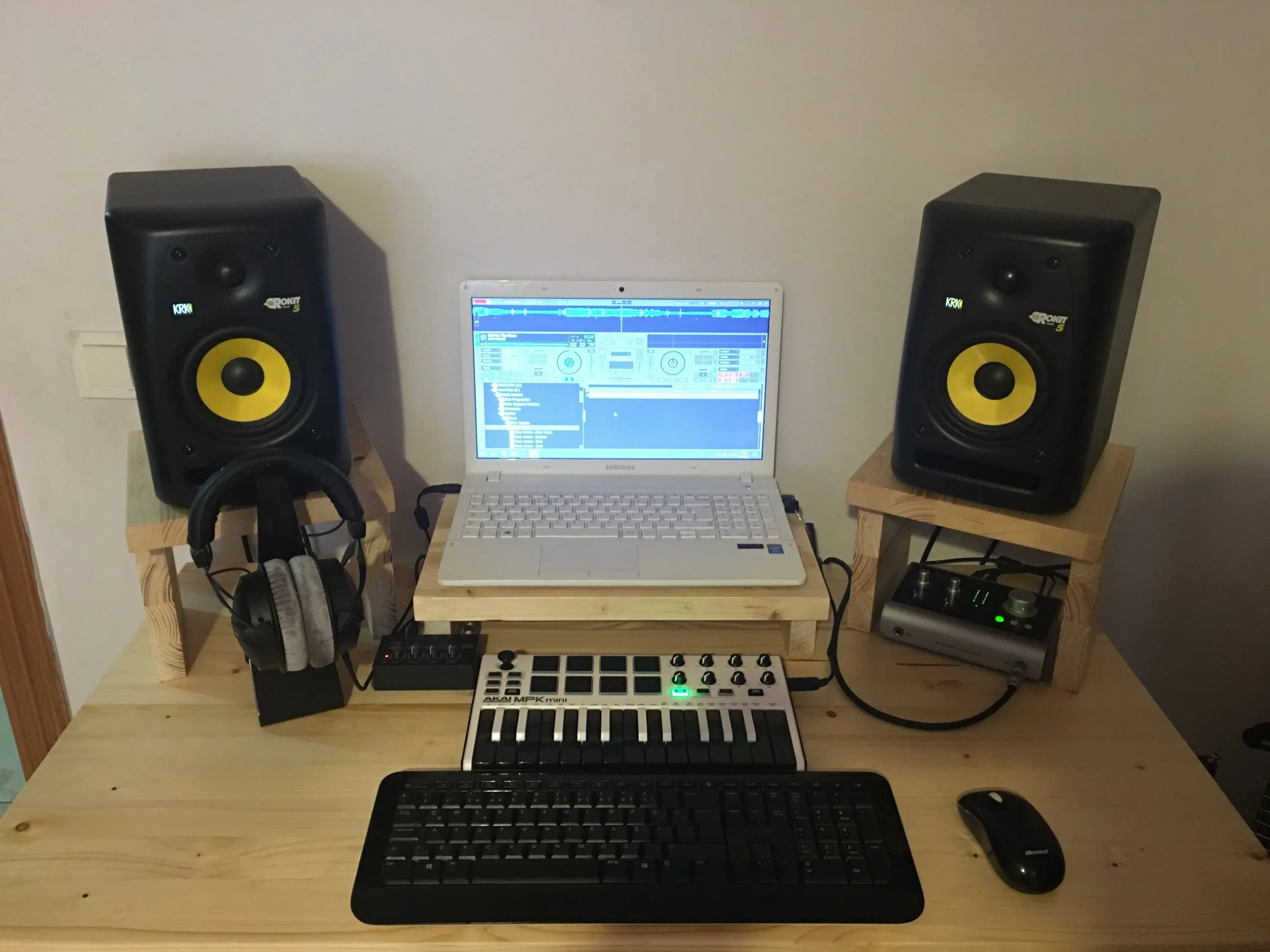

Merhaba arkadaşlar ;

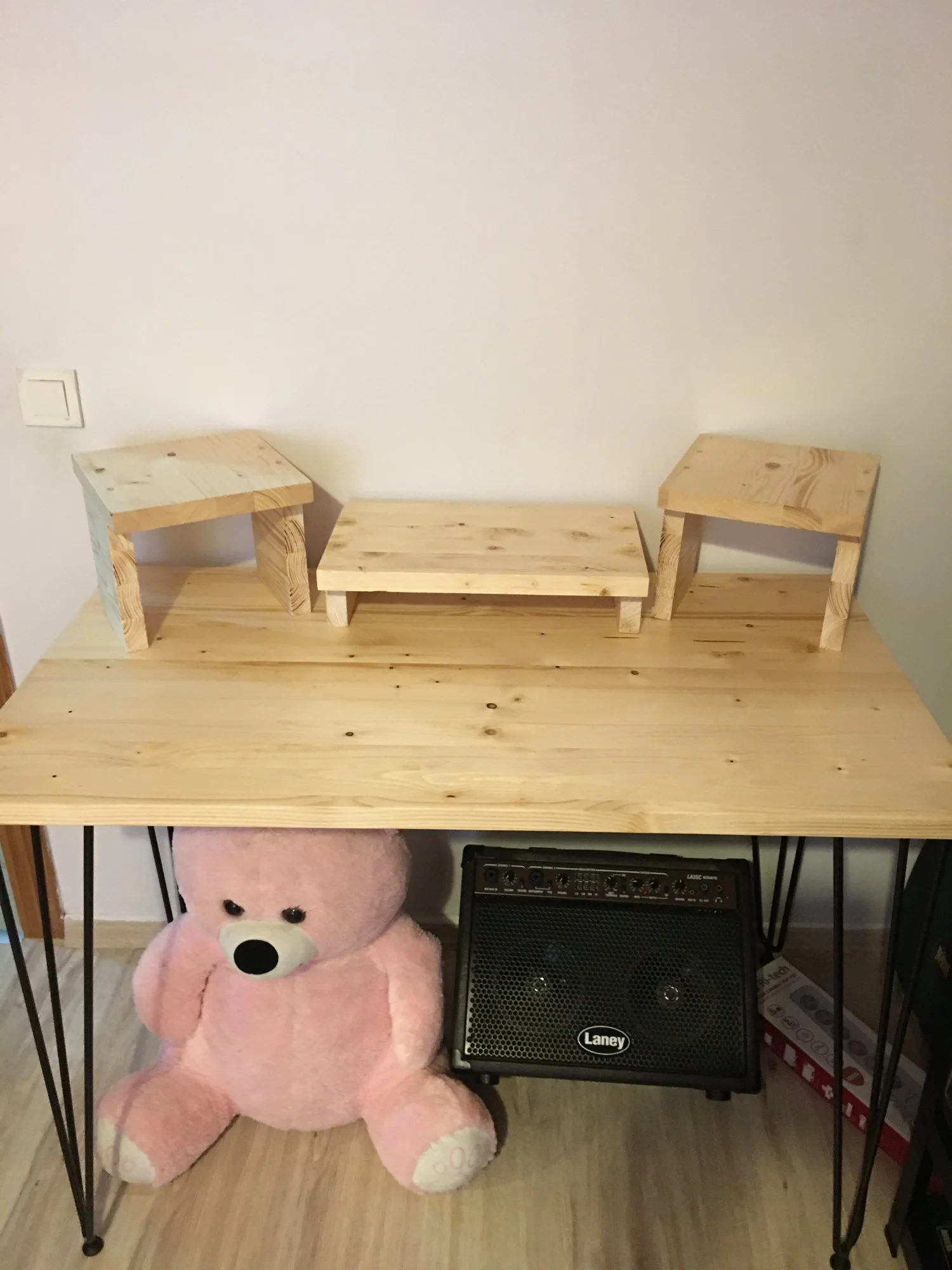

zaman zaman böyle ekonomik ürünler yapıp paylaşmaya çalışıyorum . Daha öncede rack case gibi ürünleri çok uygun fiyatlara yapıp paylaştım. Şimdidi dedim bir masa yapıp paylaşayım . Boşuna büyük paralar vermeyin .

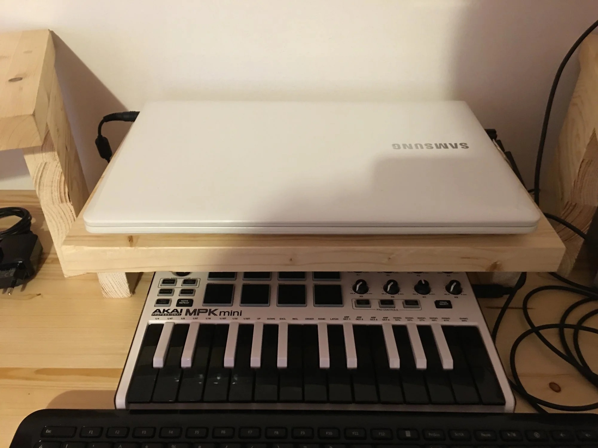

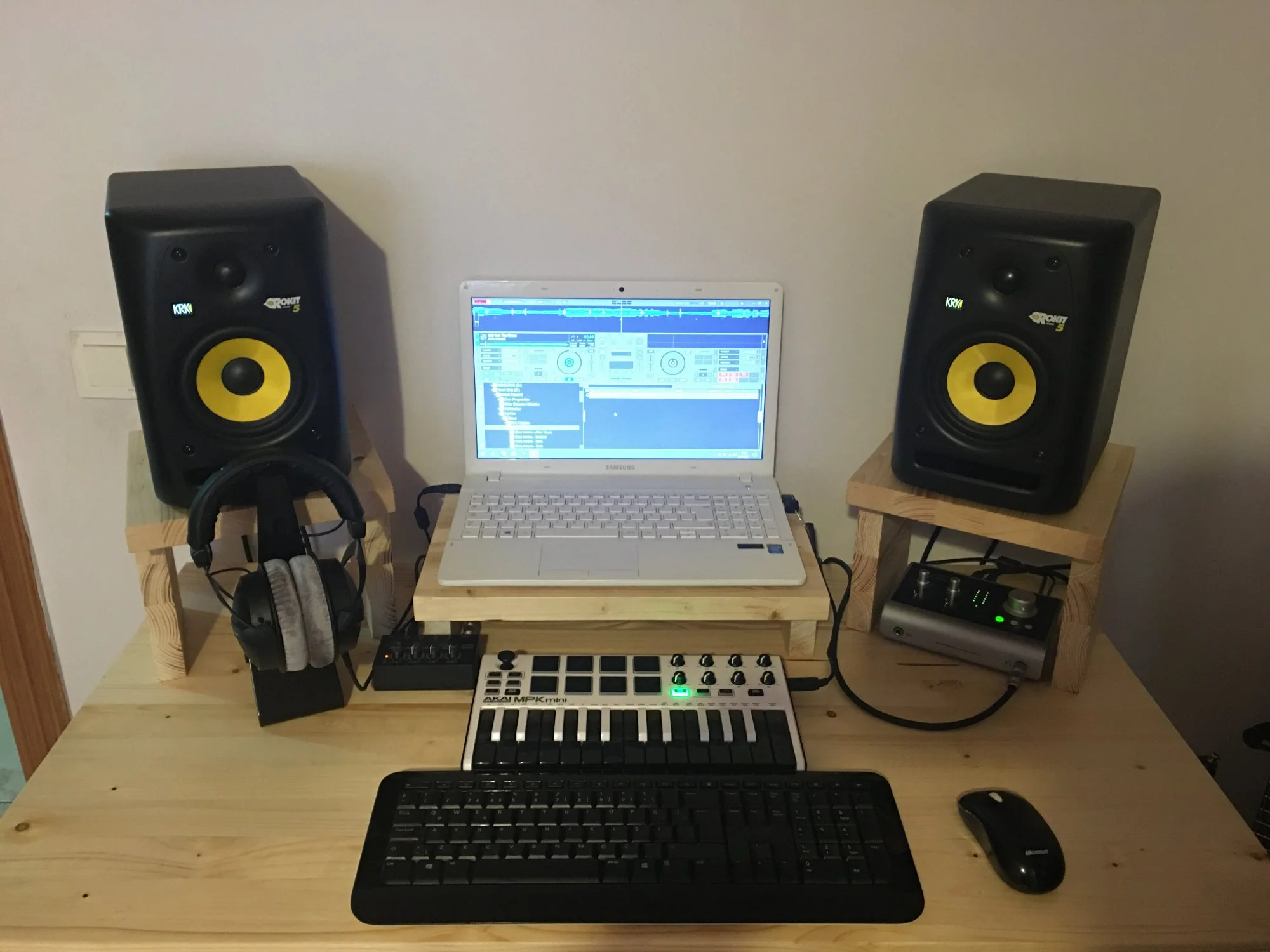

Aşağıdaki masayı toplamda 380 tl ye yaptım. İhtiyacım doğrultusunda üst şekillendirdim yada altına klavyelik yapılabilir . Ölçüleri 110x60 cm dir.
masif ağaç : 230 TL ( kesim , zımpara dahil )
monitör standı : 45x25 cm yükseklik 11 cm
Referans monitör standı 25x25 cm yükseklik 21 cm ( sandalye ve monitörler nesafesine göre belirledim. Siz kendi monitör ve kulak mesafenize göre şekillendire bilirsiniz.
cila : 50 TL
ayaklar : 100 TL
toplam maliyet yukarıdaki gibi
örnek aynı sistemde ;
120x70 : 450 TL
130x70 : 500 TL
140x70 : 550
not : hiçbir şeyi ben yapmadım sadece ayakları monte ettim . Bizde malzeme yok nasıl yaparız diye düşünmeyin zaten marangoz herşeyi yapıyor oradan çilaya gönderip hazır halde alıyorsunuz . Daha monitörlerim gelmediğinden koyamadım enson bitmiş halini tekrar ek olarak paylaşırım
