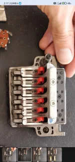

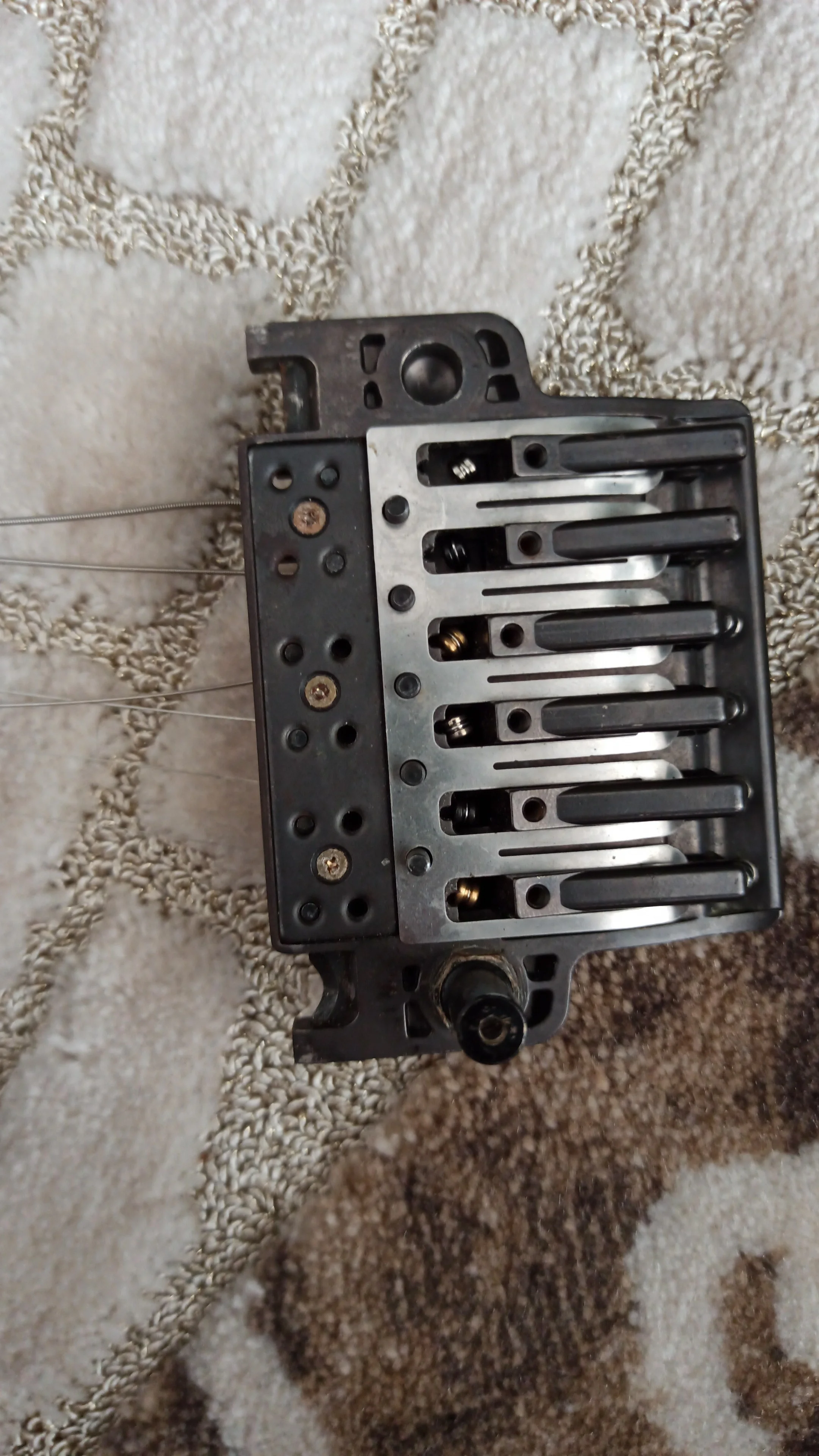

Merhaba arkadaşlar, bu köprüden iyi anlayan birisinin yardımına ihtiyacım var. Yeni bir prestige gitar aldım ancak köprüyü sökünce eksik parçalar olduğunu farkettim.
Bendeki köprü;

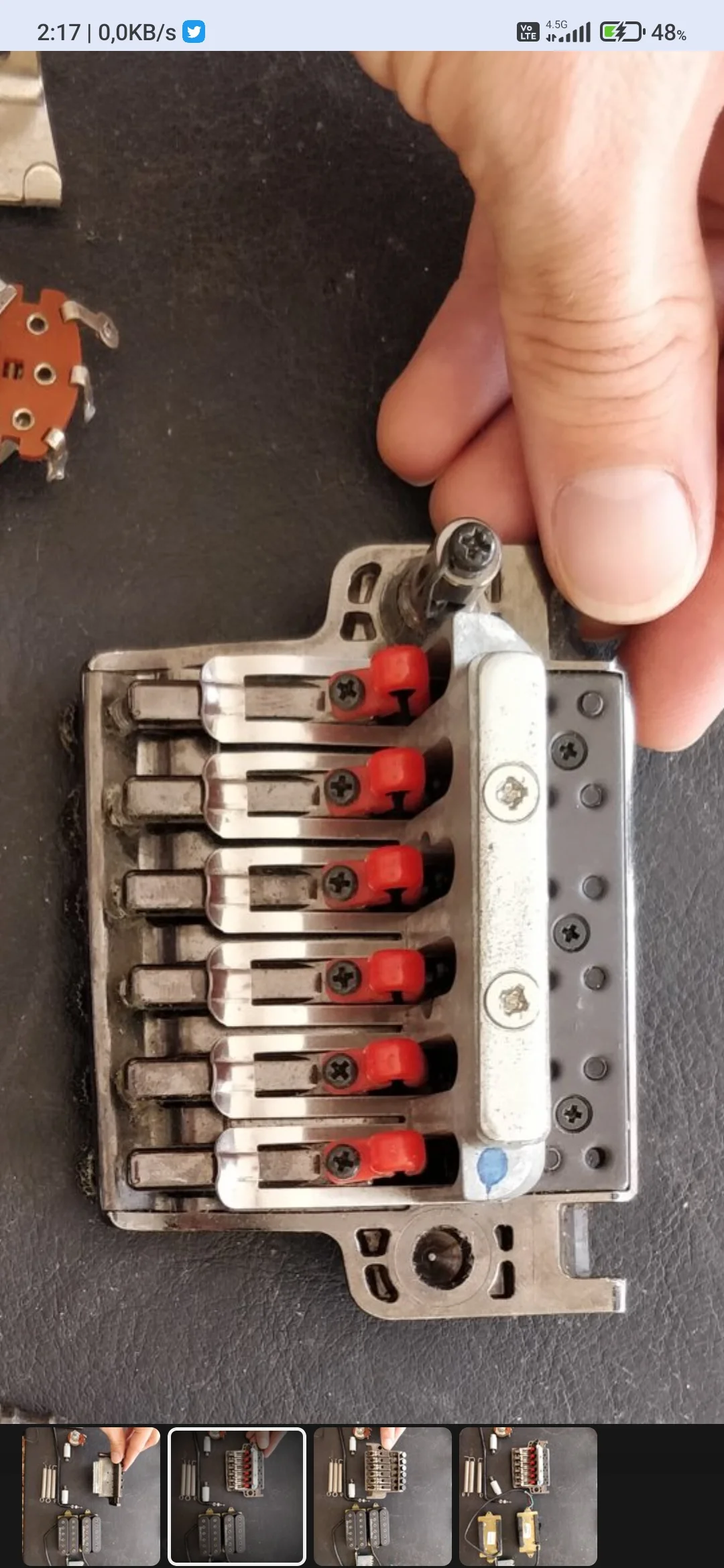

Olması gereken;
Spring Plate yada Fine Tuner Spring diye geçen metal parça ve kırmızı renkli plastik parçalar yok.
Bunları biryerden temin etme şansım var mı? Temin edemezsem bu şekilde kullanmak ne gibi sorunlara sebebiyet verebilir?
Durum sandığımdan da kötü durumda ise geri iade edeceğim.
Fine Tuner Spring yok zannetmistim megersem plakanın altına montaj yapacağına üzerine montajlamis benden önce köprüyü söken kişi toplarken yanlış toplamış komple tüm parçalari sökünce eksiksiz bir şekilde düzgünce topladık tecrübeli bir arkadaşımda yardımı ile. Sadece şu kırmızı plastik parçalar yoktu onlarda zaten işlevsel değil tek görevi tel daha fazla ileriye itilmemesi yeni tel takılırken e onu da zaten ayarlayabiliyorsun. Yani özetle aslında işlevselliği etkileyecek eksik bir parça yokmuş köprüde. Çok araştırmıştım bulmak için fine Tuner Spring bulmak neredeyse imkansız reverbde bile yok. Yani arkadaşlar köprülerine iyi bakmalı. Bulmanın tek yolu aynı köprünün çöp olmuş hâli birinde olacakki o versin malesef orijinal Floyd için çoğu parçayı temin etmek mümkün ama edge pro öyle değil. Böylelikle bende köprünün tüm parçalarıni sokmeyi takmayı öğrenmiş oldum. Ofr, tune o matic, hipshot hardtail iyi bildiğim köprüler. Edge Pro ile de çok yakınlığımız yoktu, velhasıl iyi oldu benim için. Süper bir tecrübe oldu. Artık her köprüyü hemen hemen baştan söküp, toplayabilirim. Başta göz korkutuyor ama korkulacak birşey de yokmuş.
