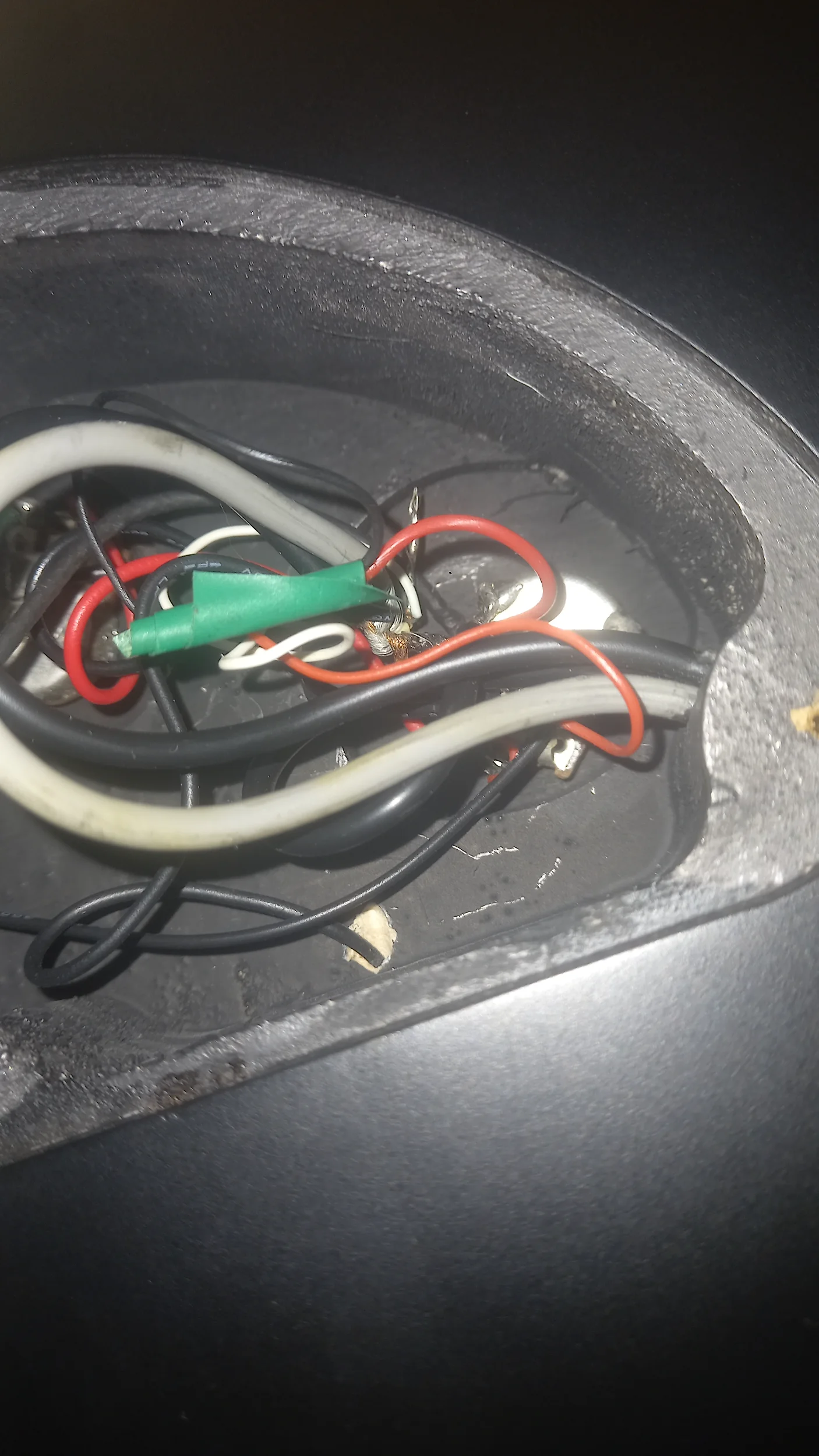

Merhaba.

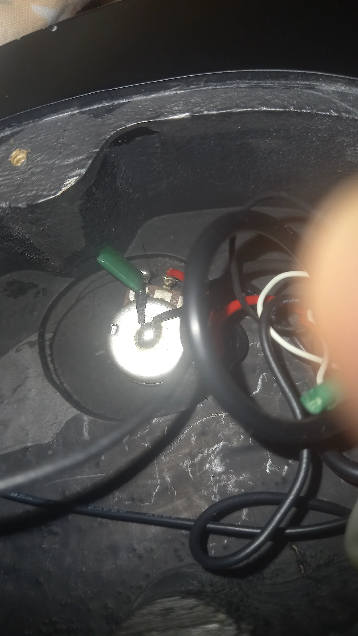

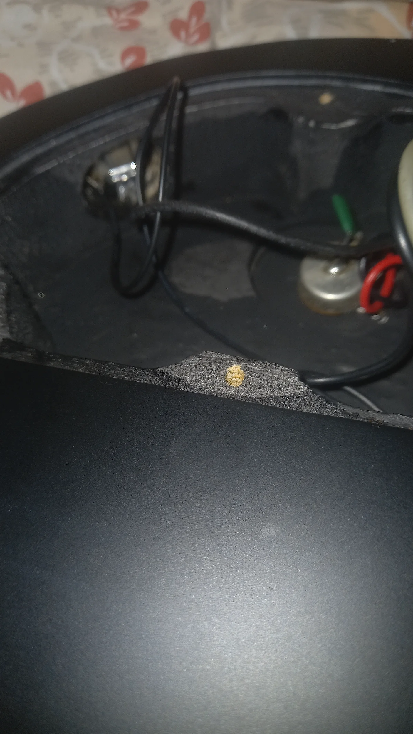

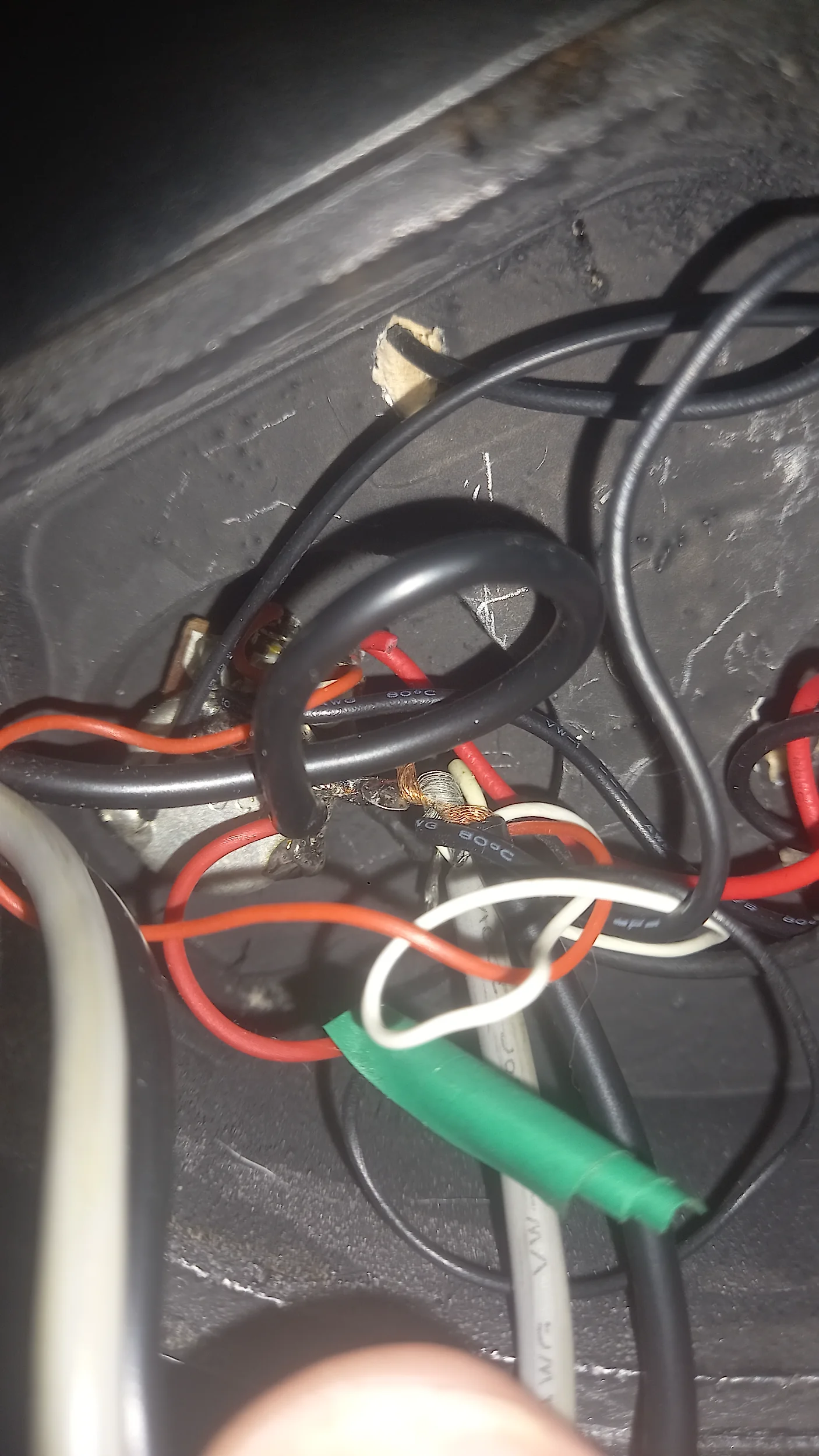

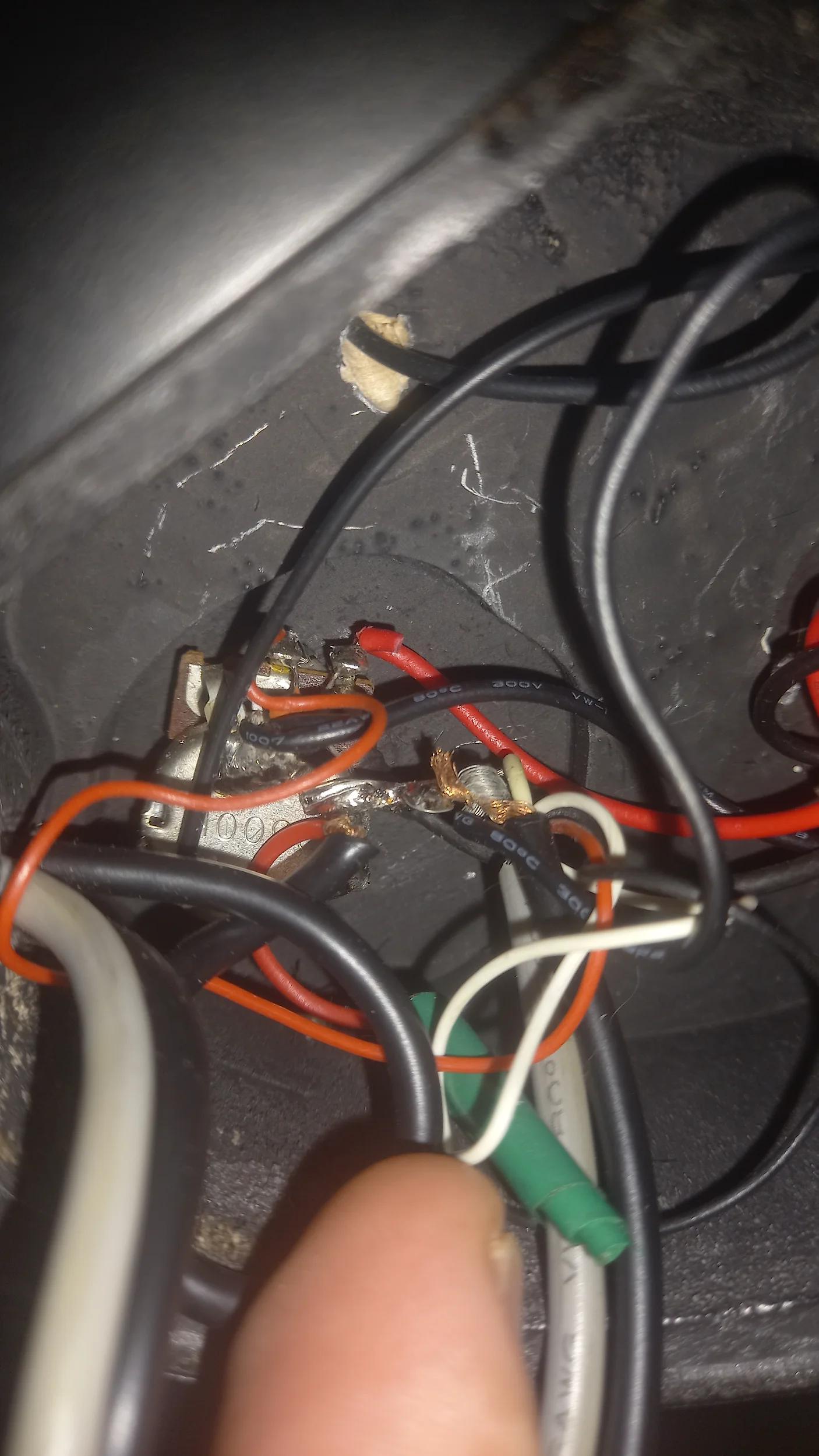

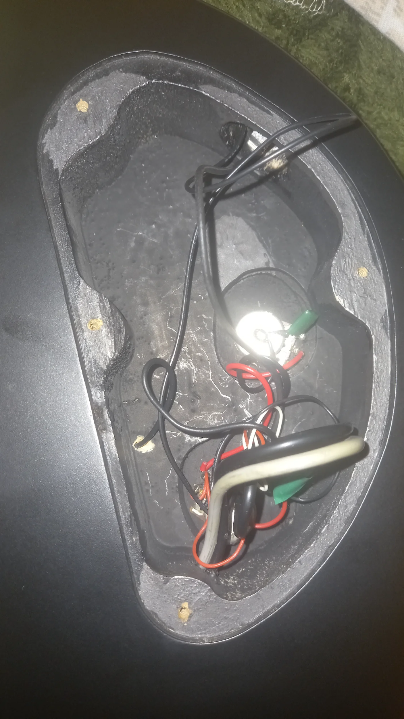

6-7 ay önce ikinci el olarak Schecter Solo-II SGR aldım. Uzun süre sıkıntısız kullandım ama 2 ay önce bir anda amfiden ses gelmemeye başladı. Ses düğmesinin hareket etmeye başladığını fark ettim. Sorunu anlamak için elektronik kısmına baktım ve gitarın daha önce tamir gördüğünü fark ettim. Gitar 2 el, çalıştığı sürece tamir görüp görmemesi çok önemli değil ama elektronikten ve gitardan hiç anlamamama rağmen çok kötü bir tamir görmüş gibi hissediyorum. Gözünüzde nasıl canlandırabilirim bilmiyorum. Lehimler kötü gözüküyor, kablolar parçalanmış, eski lehim sökülmeden üzerine yeni lefim yapılmış falan.
Ses gelmemesinin sebebini buldum. Ses düğmesi hareket etmeye başlayınca, dönerken içindeki lehimi kırmış. Çıkan kabloyu jack girişine tutunca ses amfiden ses gelmeye başladı. Bir tanıdığıma lehim attırdım ve düğmesi sıktırdım. İlk başta düzelmiş gibi geldi ama daha sonra ses git gel yapmaya başladı. Hatta şu anda hiç gelmiyor. Ayrıca overdrive açınca ses değişiyor ama çıkan ses olması gerekenden farklı hissettiriyor. Aynı amfide arkadaşımın gitarını denediğimde her şey normal hissettiriyor.
Kısaca sorunlar artınca kendim tamir etmekle uğraşmaktan vazgeçtim. Elektronik kısmının bayağı bir elden geçirilmesi lazım. İşi bu olan birine tamir ettirsem ücret ne kadar tutar? Bir bilgisi olan var mı?
Gitar ve elektronikte bayağı amatör olduğumda çok fazla "hissetmek" kelimesi kullandım. Hiçbir çıkarımımdan emin değilim.
Video daha betimleyici olurdu. Hangi potans nasıl oynuyor ve ses gidiyor şeklinde görürdük. Ama neyse sorun anlaşılıyor yine.
Somunları gevşeyen Potans hareket ettiğinde artık arkadaki kabloları ve lehimleri koparmaya başlar.
Yapacağınız şey çok basit; alın bir havya, düzgünce lehimleyin bitti - gitti.
Luthierlik bir iş değil ama giderseniz sizi çok güzel söğüşler. Kendi başınıza yapmayı öğrenin.
Bu tip basit şeyler için bir yerlere gitar götürülmez.
Teşekkür ederim hocam. Dediğinizi yapacağım.
