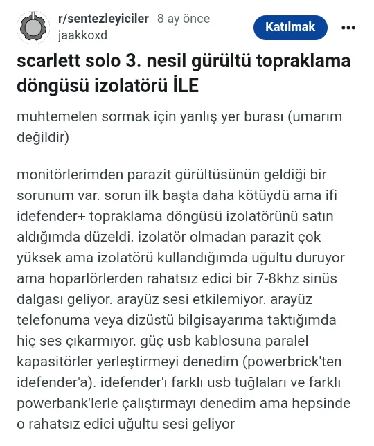

Gitarı EMI kaynağından uzak bir tarafa döndürdüğünüzde problem devam ediyor mu? Ek olarak USB izolasyonu sadece cihazın üzerinde ground lift varsa iş görecektir. Diğer türlü ya hiç bir fayda sağlamazlar ya da gürültüyü daha da arttırırlar. (Kaynak 1 - Kaynak 2) Yazılımla rahatlıkla çözebileceğiniz bir şey üzerine yüzlerce dolar harcamak son derece gereksiz. Bunun yanında farklı ekipmanlarla test etme şansınız varsa gürültünün durumunu mutlaka test edin.
5 metre uzaktayım bilgisayardan. Gain yüksek olunca açığa çıkıyor, orta seviye gain değerinde bir problem yok.
Karmaşık mevzular, daha fazla çalışmalıyım
Scarlett Solo gen 3 ground lift içermiyor mu? Izolasyon sağlamıyor mu ben var diye biliyorum, yeni nesil ses kartları bunu yapıyor ( büyük ihtimal)
dediğiniz gibi bu işler biraz deneme yanılma
Ground lift di box da denedim, az bir etkisi oldu.
Çin malı USB izolatöru sipariş ettim 1076 TL
Aslında tek tek gürültü değerlerinin ölçülmesi tanımlanması gerekiyor, bilimsel yöntem budur. Gürültü diyoruz da hangi gürültü, tipi nedir, frekansı nedir?Ben bunun nasıl yapılması gerektiğini bilmiyorum
