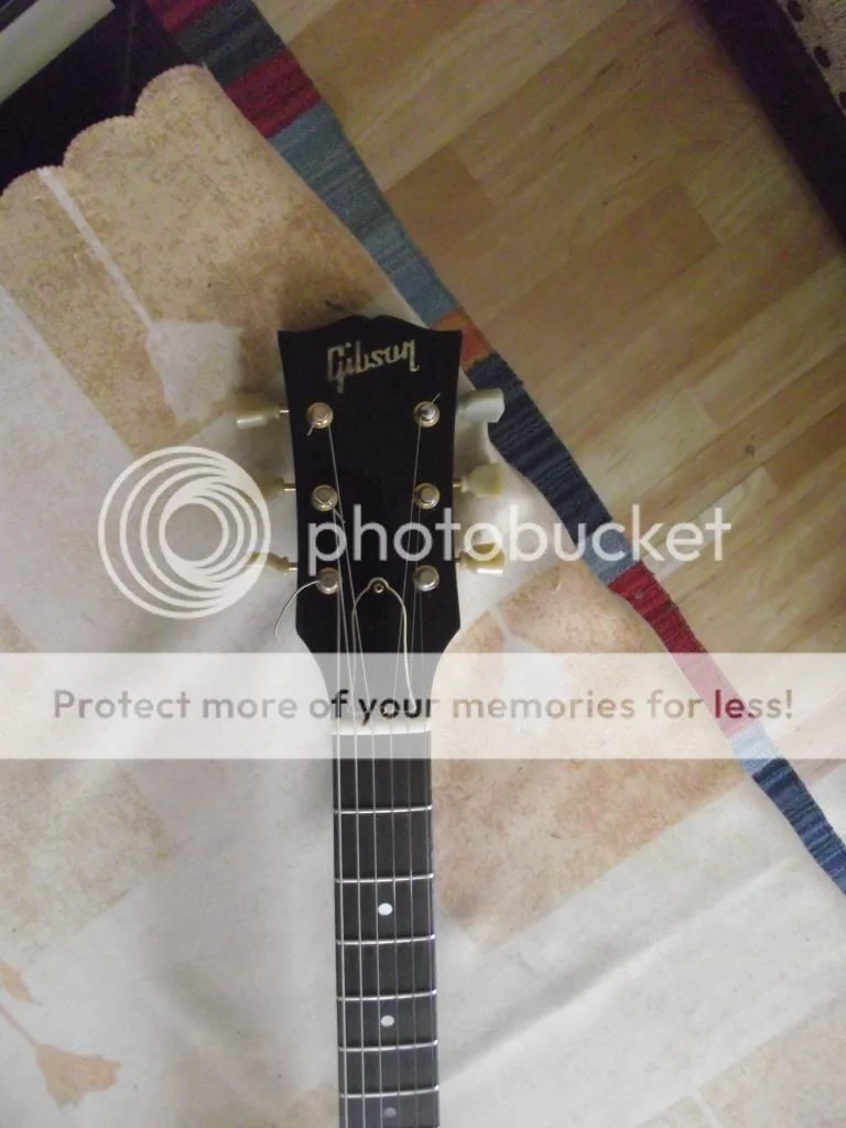

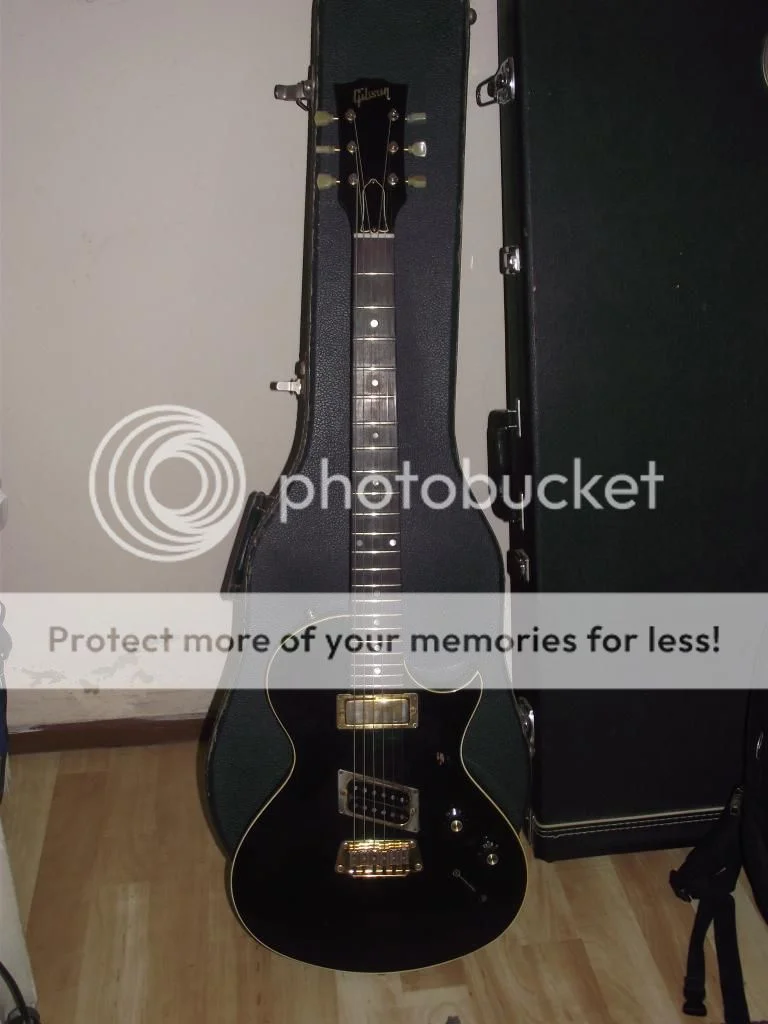

Elimdeki Nighthawk budur:
Daha temizleri de böyle görünüyorlar:
Elimdeki Nighthawk, seri numarasına göre 1995 üretimi. Yakın bir arkadaşıma ait idi. Bildiğim, sevdiğim bir gitardı. Arada satıldı, içim yandı sonra geri geldi ve takasla ben aldım. Aktif olarak sahne ve stüdyoda kullanılmış, görmüş geçirmiş bir gitar. Alabilmek için uzun zaman fırsat kolladım. Potans düğmeleri dışında değişmiş bir parçası yok ki onu da ben değiştirdim keyfime göre.

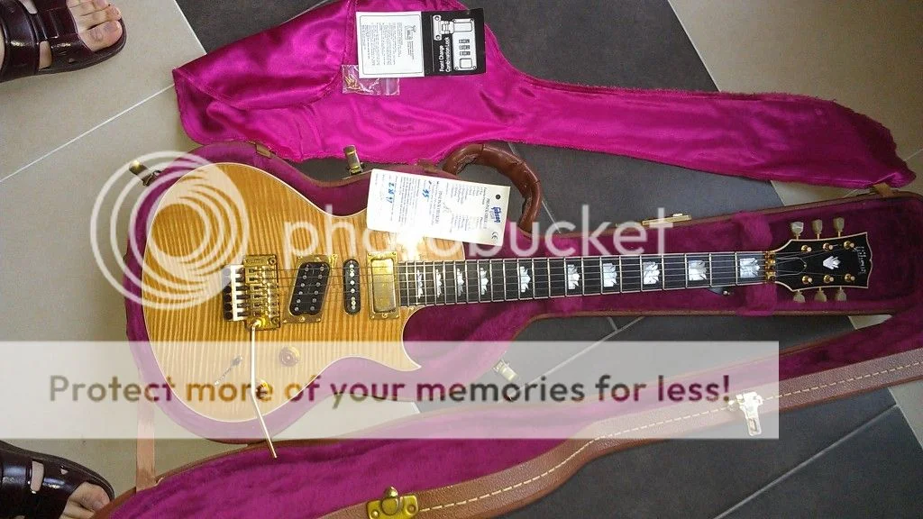

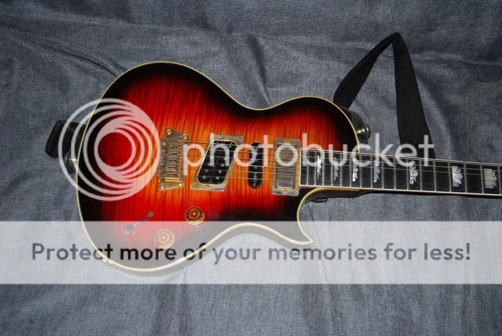

Biraz da resim. Nighthawk Custom:

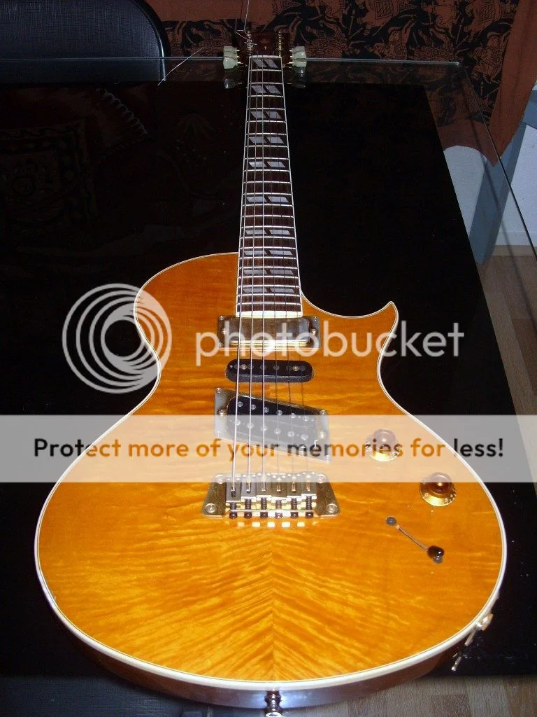

Standart:
2010 Standart:

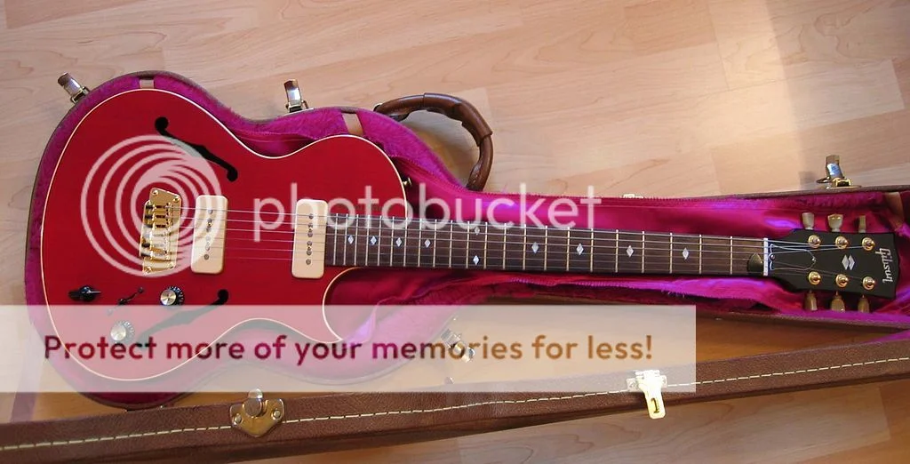

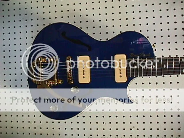

Blueshawk modeli, adına yakışır blues tabanlı bir gitar. Gövdesi kavak ağacı, üstünde maple kapak. Semi hollow body. Denilene göre Fender manyetiklerdeki gibi noise canceling sistemli P 90 manyetikleri olan bir model. Telelerdeki gibi through-body stringing köprü hadisesine sahip. ES345 modellerindeki gibi bir mid cut devresi var. Beğeneni, takdir edeni çok. Hatta üretimden kaldırılması tepki de aldı ama, Gibson nedense bu tepkileri kavle almadı. Blues tutkunu bir gitarist iseniz, karşınıza çıkarsa, bu gitarı bir denemeye bakın. Sanırım bağımlılık yapmasının hayli geçerli bir nedeni olması gerek.

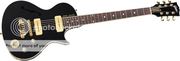

Little Lucille de Blueshawk’a çok benzeyen ve 98’den sonra üretimi devam etmiş bir diğer model. Hatırladığım kadarı ile BB King bu modelin endorseri idi. Gibson BB King Lucille’in değişiği, daha ufağı diyebiliriz. Modifiyeli P90 manyetikli, gürültü kesici bir sisteme sahip. Blueshawktaki mid cut devresi bunda da var. Bu da kavak ağacı gövdeye sahip. Üstünde maple kapak var yine ve tabii ki semi hollow body. Fakat bunda tune o matic köprü ve TP6 tailpiece mevcut. Nedense sağda solda kullananına, övenine bir türlü denk gelmedim. Ama Blueshawk kadar üretimde kalmasının da bir sebebi olsa gerektir.
Bu iki modelden özellikle Blueshawk, bayağı sevilmelerine ve diğer üç modelden daha uzun ömürlü olmalarına rağmen nedense, Nighthawk'ın yeni üretimleri piyasaya çıkarıldıktan iki yıl sonra, 2006’da üretimden kaldırıldılar. Blueshawk kullanıcıları bu duruma anlam veremediler, hatta biraz kızgınlar. Bakarsınız, bir on yıl sonra diğer Nighthawklar gibi tekrar üretim bandında arz-ı endam ederler, kim bilir?
Blueshawk:
Little Lucille:
