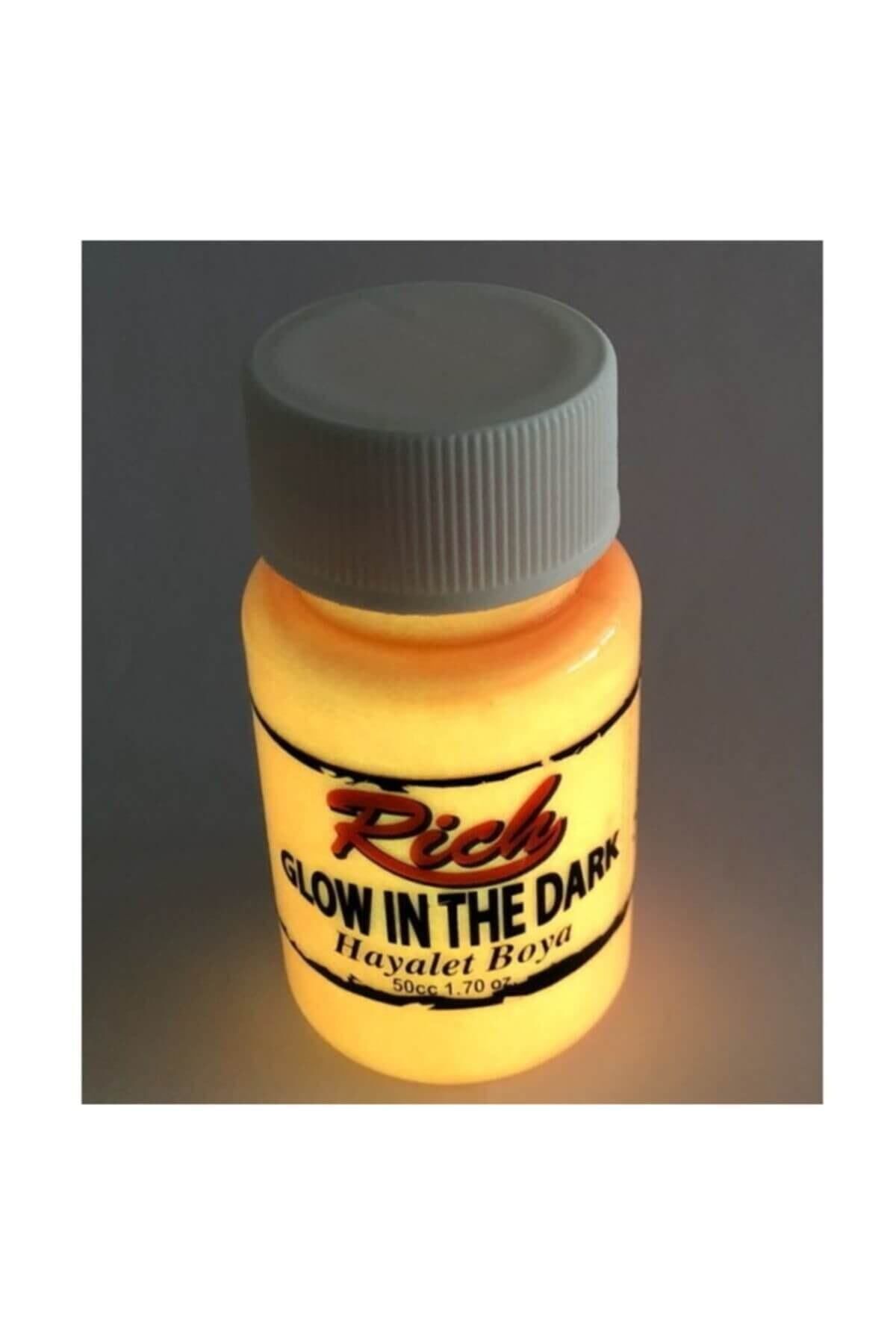

Selamlar, bazı markalarda "side dot" diye geçen klavyenin üstündeki noktaları harici bir şekilde fosforlu yapmak istiyorum ve bununla alakalı bir kaç video izledim ve özellikle birinin yaptığı video fazlasıyla hoşuma gitti (aşağıdaki video) ancak böyle bir ürünü Türkiye'de bulabilme imkanım olur mu ya da bu olayı yapabilmek için ne tür bir alternatif söz konusu olabilir? Görüşlerinizi bekliyorum.
Bunlar olması lazım. Mantıken hepsinin fosforlu olması lazım ancak "fosforlu" ifadesi yalnızca 2.sinde mevcut. Muhtemelen hepsi aynıdır ama videodakinin birebir muadili ikincisi

acaba bunu klavyeye nasıl bir şekilde uyguluyor?
gece gece büyük ihtimal kimse cevap vermez yarına da konu gerilere düşer diye bir ümitsizliğe kapanmıştım vallahi çok teşekkür ederim hocam 🙂
bu şekilde klavye inlay'ine uyguluyor. Üst inlaylere de aynı şekilde uygulamış belki daha farklı bir yolu da olabilir düşünüyorum. Luthierler daha iyi bilir. Ürünü alıp bir iki ağaç yüzeyde denerseniz bence az çok fikir sahibi olursunuz ben denemedim ama ilgimi çekti belki kolay ve aşındırmayan bir yolu varsa denerim. Önemli değil hocam 🙂
bu videoyu da gördüm ancak bu adamın durumuyla benim durumum pek aynı sayılmaz hocam, adam gitara dotları yerleştirirken yapıyor ben hazır yerleştirilmişe yapmak istiyorum aslında şu yukarıda kaynak olarak gösterdiğim videodaki eleman nasıl yaptığını da gösterseymiş gerçekten çok güzel olurmuş
Evet o yüzden aşındırmadan demiştim. Üste hafif zımpara vurunca üstteki dot inlayler ele gelip çekip çıkabiliyor. Çıkartıp uygulanabilir yani ama sağlıklı değil. Öteki türlü üzerine noktasal damlatıp fazlasını alarak da yaparsınız ama ne kadar ince yaparsanız yapın sürtünmede kalkar ve hafif tümsek yapar muhtemelen.
