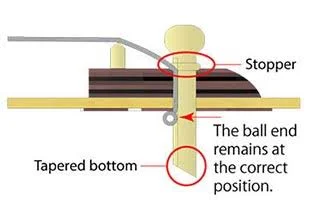

Köprüden teli fazla verirsen resimdeki gördüğün yuvarlak şey hiçbir yere takılmaz. Bu yüzden de ufak bir gerginlikte tel pimden kayar ve bu yüzden de akord bozulur. (elini soundhole dan azcık sokup anlayabilirsin) Kolay gelsin.
