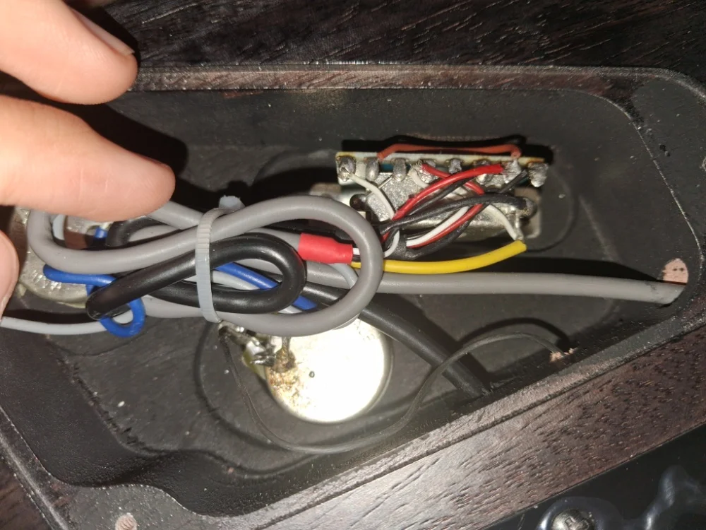

Merhaba yaklaşık 3 4 hafta önce gitarımı topraklama yapılmadığı için servise gönderip topraklamasını yaptırmıştım. Şuanda da volume potansı durduk yere bir anda işlevini yerine getirmemeye başladı. Potansı 0a getirince sadece biraz cızırtı oluyor ve ses azalmıyor.
Lehimden anlamıyorum ama ben potansın üstündeki bu lekelerin normal olduğunu düşünmüyorum.

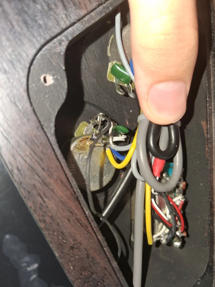

Bu fotoğraf servise gitmeden önceki topraklamasız hali

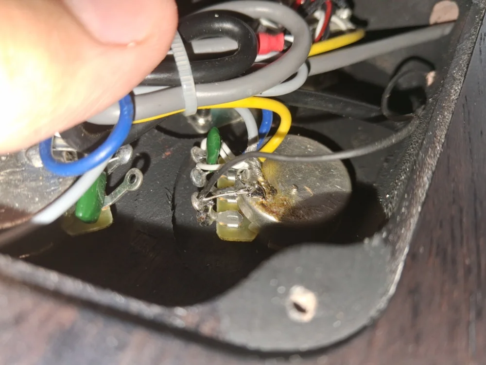

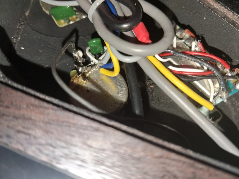

Potans bu lehim lekesi olur. Sorun değil. Merak ettim serviste nasıl tepki verdiler bu topraklama mevzusuna?
İkinci olarak; eğer potansı kısmanıza rağmen ses kesilmiyorsa; o potans rahmetli olmuştur.

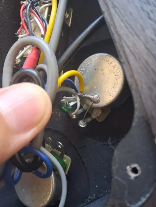

Servis suçu dolaylı yoldan bana atmış. Lehimler duruyor ortada kablo yok o yüzden fabrika kaynaklı diyemiyoruz bu soruna dediler. Kabloyu ne yapacaksam artık 😀 Değişim mevzusunda da çok bir şey demedim yaparlarsa yapsınlar yok diyorlarsa topraklama yapılsın geçilsin dedim, onlar da fabrika hatası değil diyerek tamiri yapıp yolladılar. Şimdiye kadar bir sorun yoktu bir anda çalıştığım sırada potansın bozulduğunu farkettim. Potansa ne olmuş neden bozulmuş bilemiyorum ama yapay zekaya fotoları attığımda çok kötü bir işçilik olduğunu ve potansa yüksek ısı verilmiş olabileceğini söyledi. Yarın da arayıp geri götüreceğim mağazaya.
Evet yüksek ısı. Zaten önce şase ye atmaya çalışmış, becerememiş. Sona bacağa bağlamış. Lehim den de hiç anlamıyor. Tavuk b*ku diyoruz böyle lehimlere.
