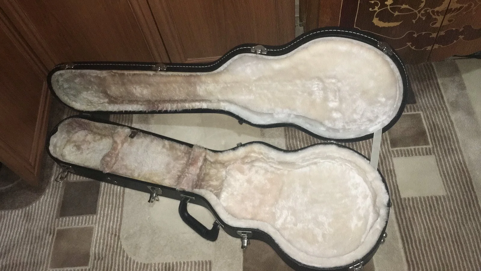

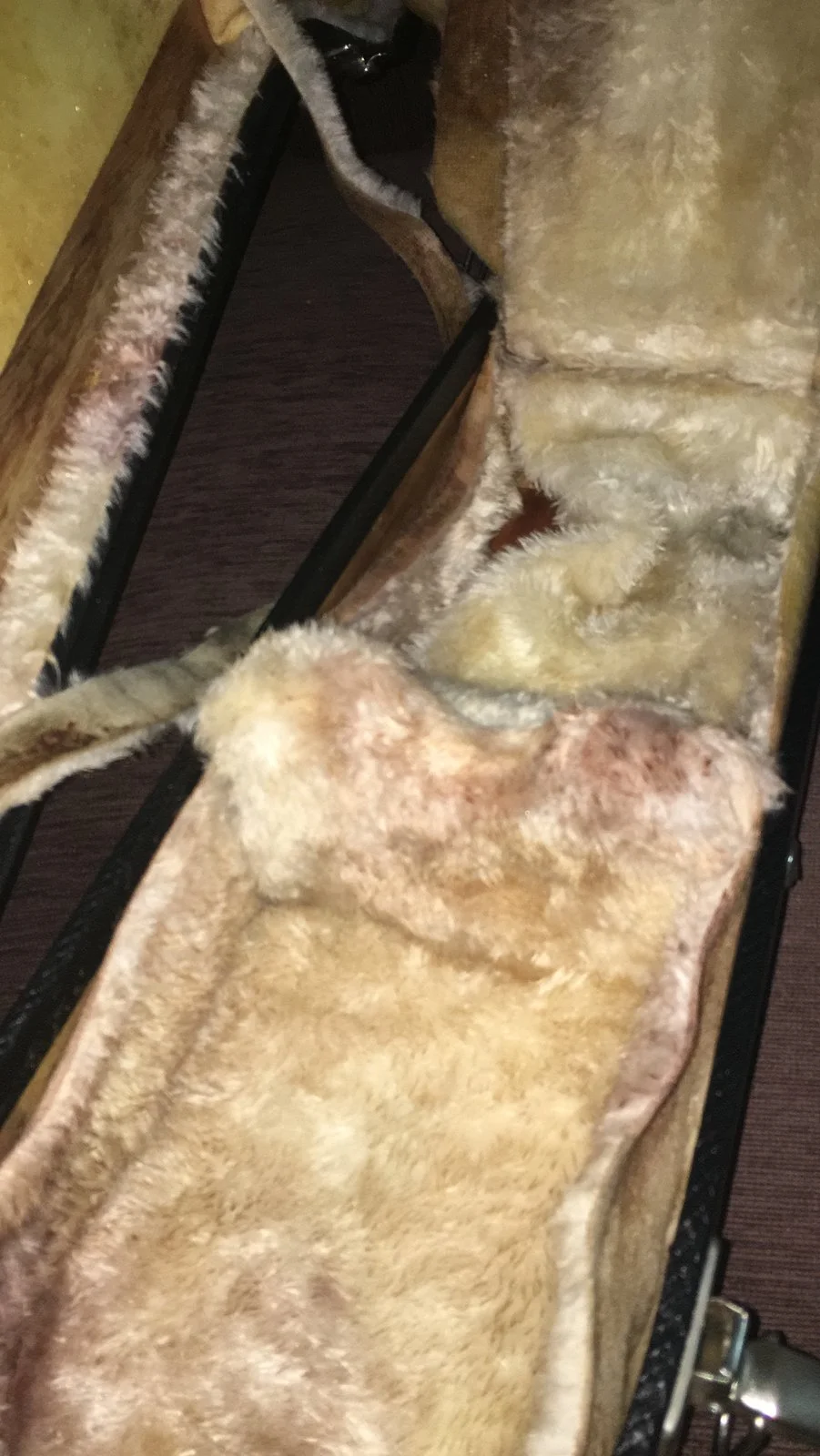

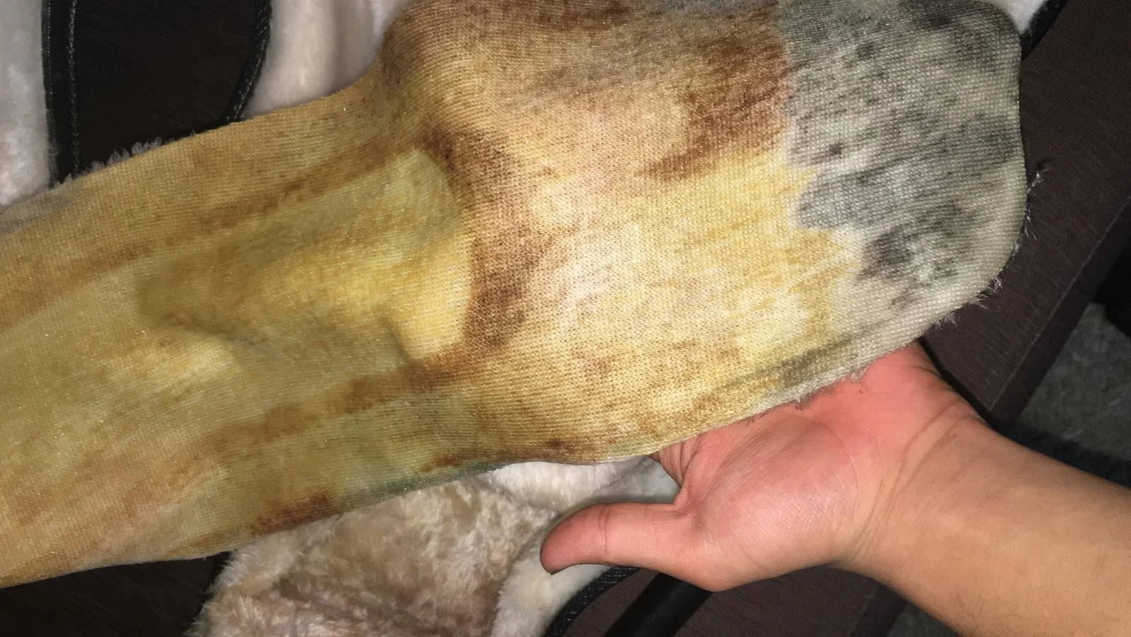

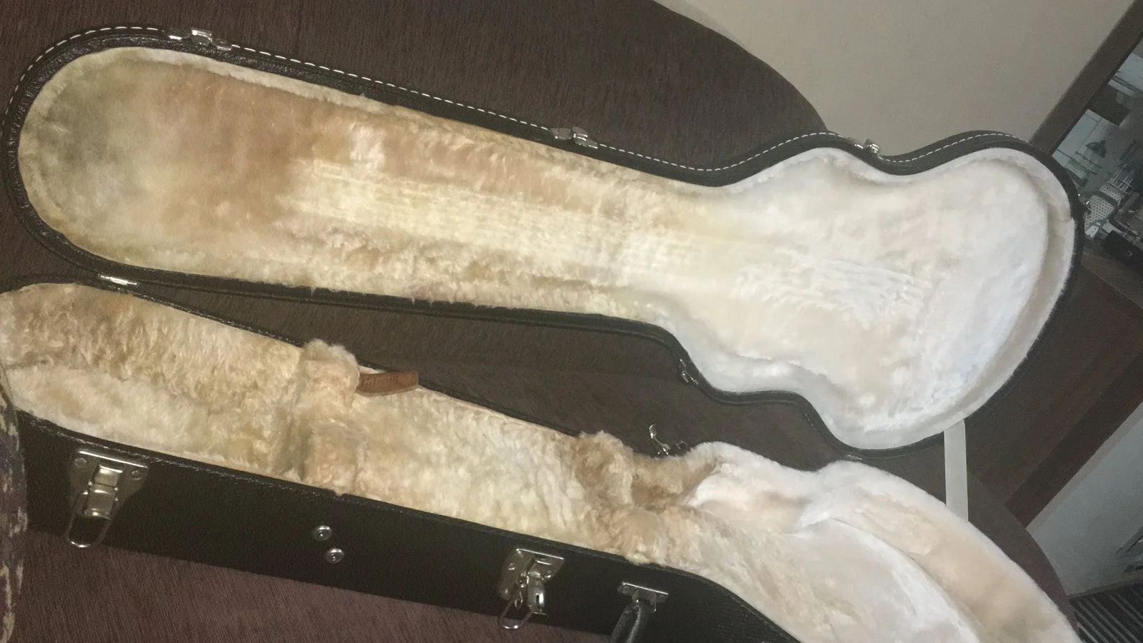

Konuyu doğru yere mi açtım tam bilemiyorum fakat benim gibi bir sıkıntı yaşayan olmuştur. Gibson marka hardcaseim vardı. İşin aslı ikinci el aldım lazım oldu. Aldığım arkadaş içine kahve dökmüş ve o kahve orada kurumuş. Aşağıdaki fotoğraflarda da belirttiğim gibi 🙂
Sonrasında halı yıkamayla yıkamayı denedim onda da sonuç olumlu olmadı...

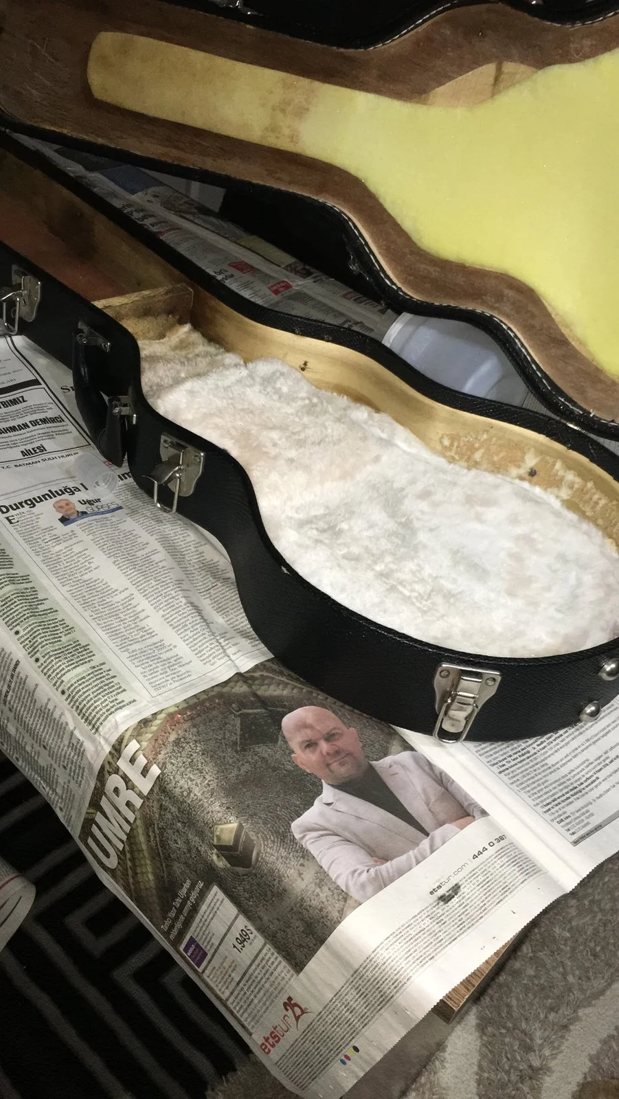

Ki zaten bilen biliyodur bu kılıfların iç kumaşı pek kaliteli olmuyor ama dışları taş gibi. Ben de dedim ki içini değiştireyim bari 🙂 Sonra başladım sırayla parçaları sökmeye...

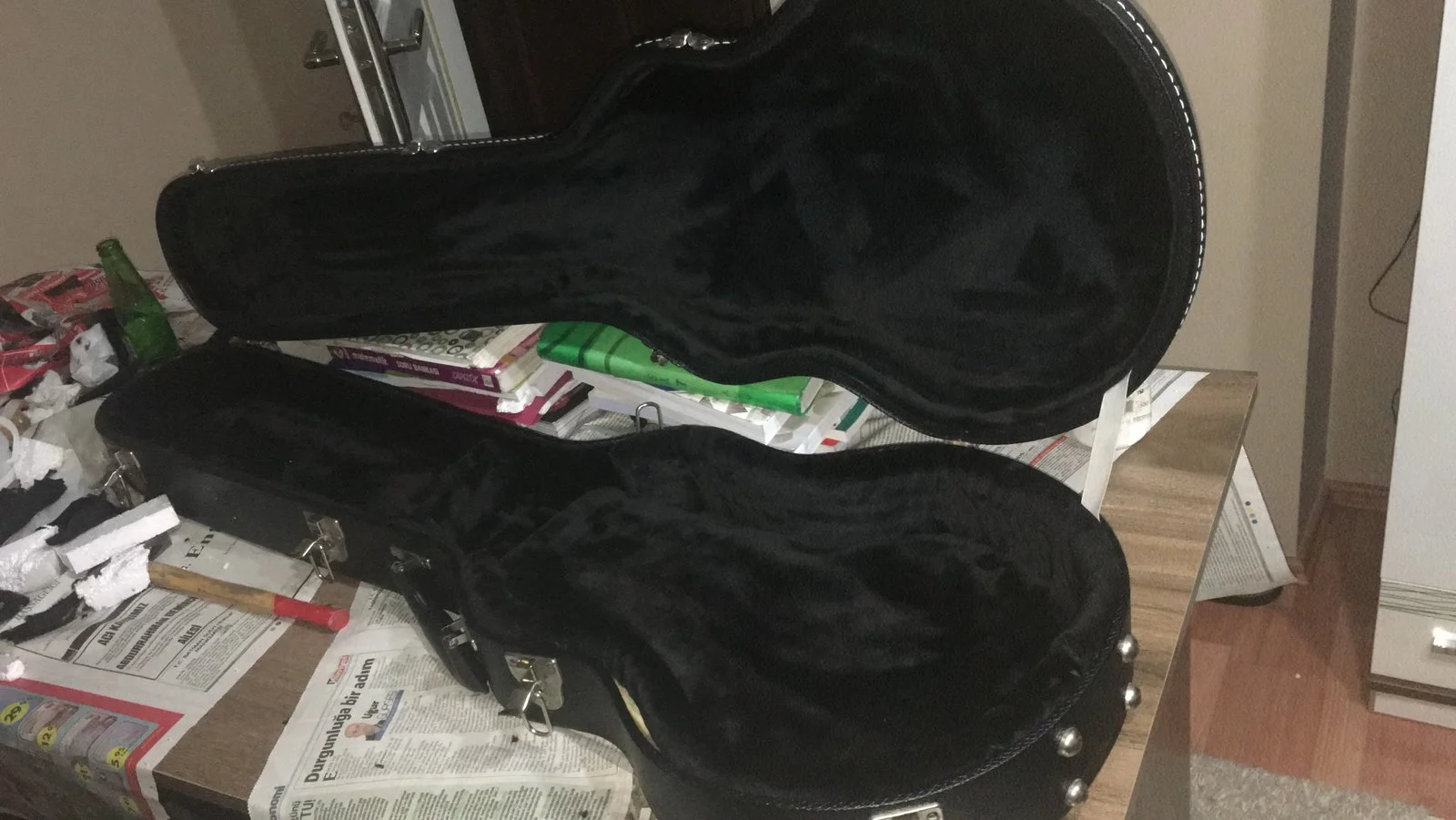

Sonrasında bir kumaş pazarına gittim ve siyah kabarık kadife aldım. Hem gitarın rengiyle uyumlu olsun hem birşey dökülse de çok belli olmasın gibisinden. 1 metre kare aldım ve yetti fazlasıyla. Sonrasında da başladım döşemeye 🙂

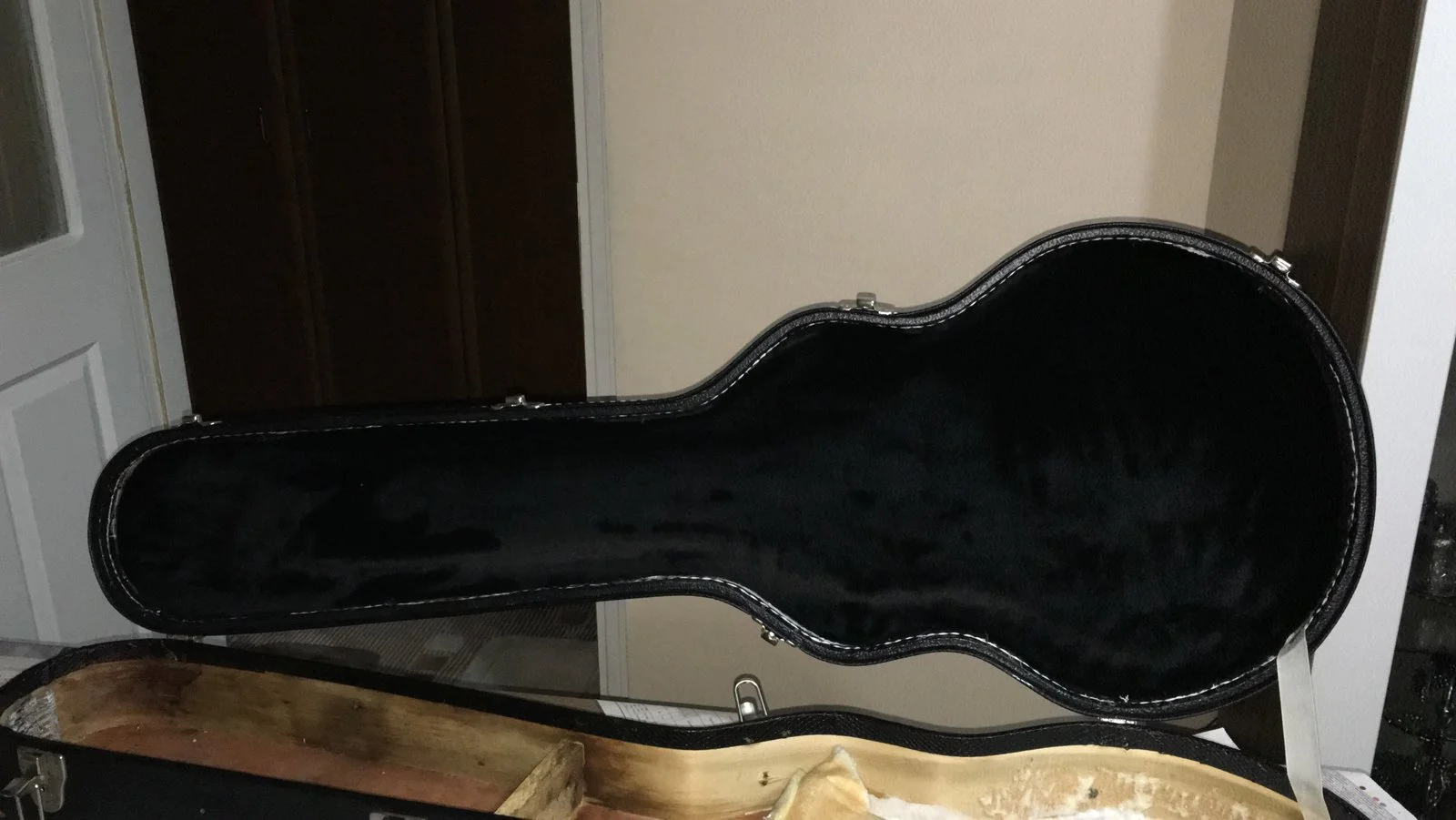

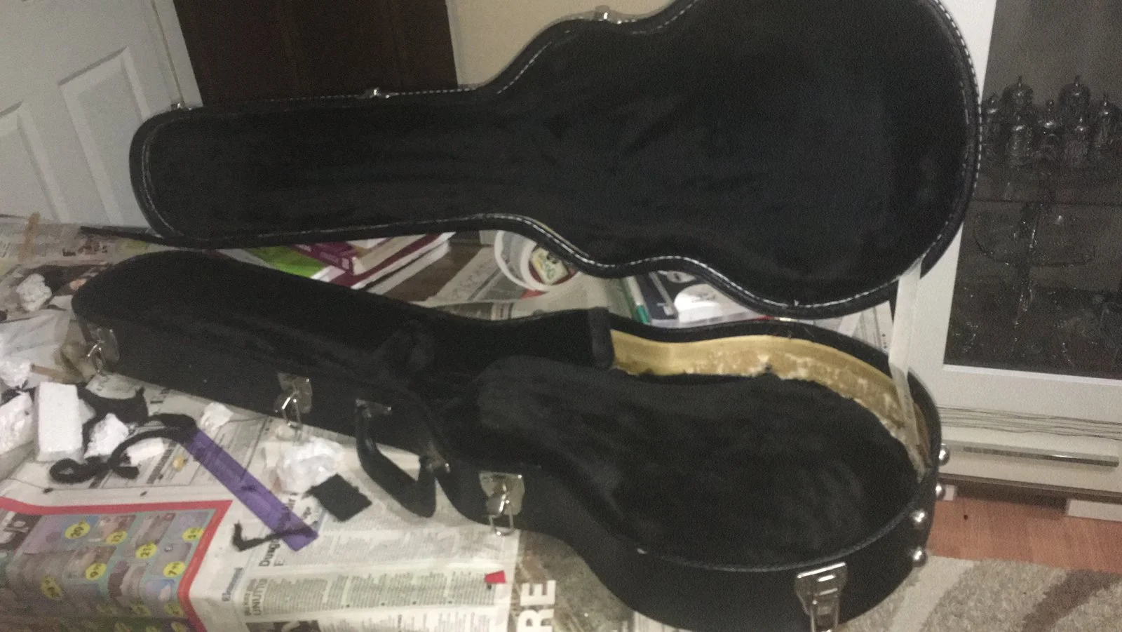

Hazır kumaşı çıkmışken içindeki süngerleri vs kuvvetlendirdim ve değiştirdim. Vee sonunda aşağıdaki gibi bir görünüm oldu.
İşin aslı eskisine göre ciddi anlamda çok güzel oldu fakat 9 saatimi aldım tabi işin acemisiyiz 🙂 Fakat süngerleri sök süngerleri kapla uzun sürüyor. Benden size demesi şunu döşemek bana 40 tlye mal olmuştur. Ve ciddi anlamda içindeki kumaşa göre çok daha kaliteli ve yumuşak. Herkes benim gibi yapabilir diye açtım bu konuyu çünkü kendi çevremden de biliyorum. Sadece iç astar ve kumaşı eskidi diye hardcaseini imha eden veya çöpe atan. Onun yerine bu şekilde değerlendirebilirsiniz. Elimden geldiğince orjinalliğini bozmamaya çalıştım. Eğer sorusu olan olursa yardımcı olabilirim. Bu forumda birçok insan bana yardım etti. Belki benim de birilerine yardımım dokunur diye açtım bu konuyu 🙂. Herkese iyi forumlar 😀

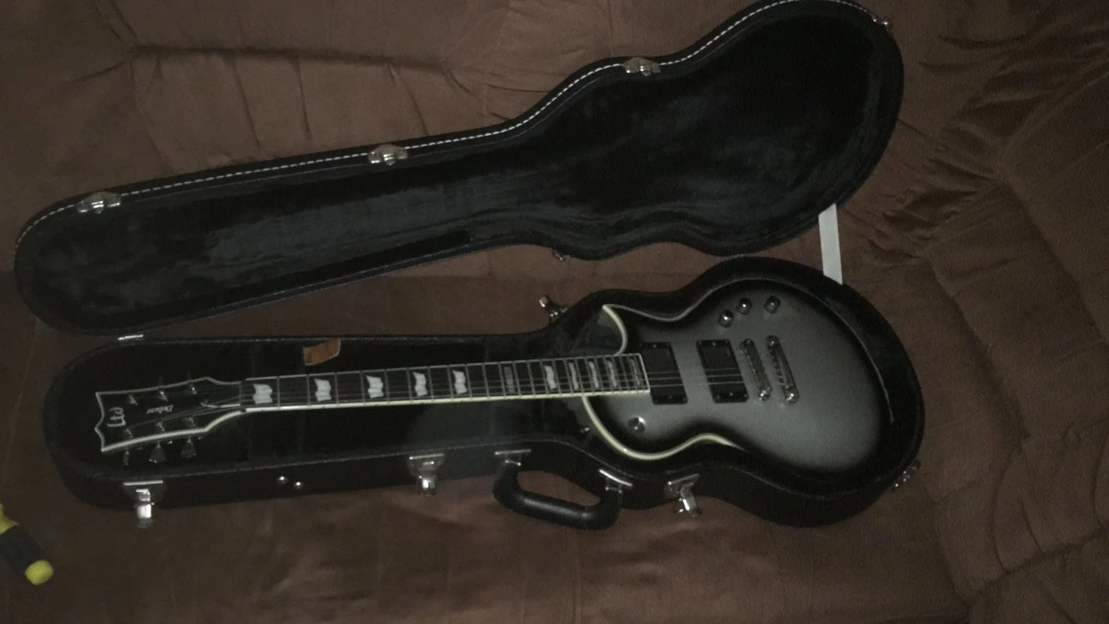

3- 4. fotoğraftaki şey üst kapakta headstock un denk geldiği kısım mı?
4- 6. fotoğrafta üst kapakta sünger görünüyor ama altta görünmüyor.acaba siyah peluşları takarken onları söktünüz mü?ya da yenisini mi taktınız?

Sırayla cevaplıyım hocam.
1-Sıcak su ile ıslattıp ve sökmek için asılınca direkt tabiri caizse cart diye geldi 🙂 Tabi süngerin olduğu yerleri yavaşça söktüm sünger yırtılmasın diye.
2- O ped gibi şey olmasa yapışkan kumaşın üstüne geçerdi aldığım kadifede de aynısından vardı hocam.
3- Aynen headstockun olduğu yer hatta üst tarafı biraz küflenmiş 🙁
4- O beyaz peluş süngerle birleşikti yavaşça söktüm. Sonra siyahla kapladım ek sünger almadım ben birtek yapıştırıcı ve kumaş aldım 🙂
5- Kumaşı tahtaya yapıştırırken beyaz tutkal kullandım ama bazı yerlerde de derby kullandım fakat kumaşa derby sürmenizden yana değilim çünkü eritebilir kumaşa zarar verebilir.
6- Sökerken tüy çıkmadı hiç. Yenisini keserken de çok çıkmadı. Süpürge bile kullanmadım elimle topladım öyle söyliyim 🙂 Tabi dediğim kadife sık dokunmuştu. Eğer seyrek dokunmuş alırsanız tüy sorunu olabilir.
