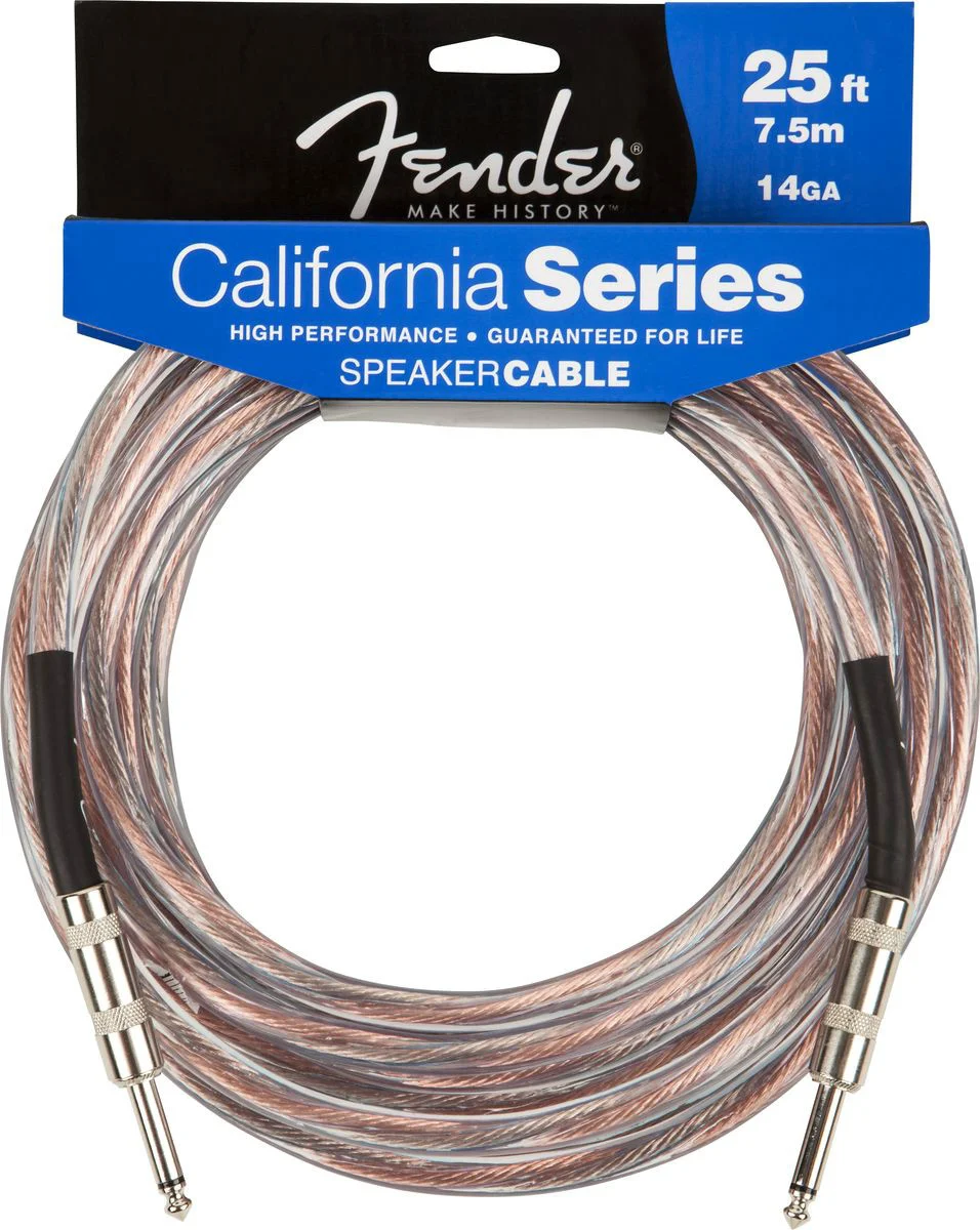

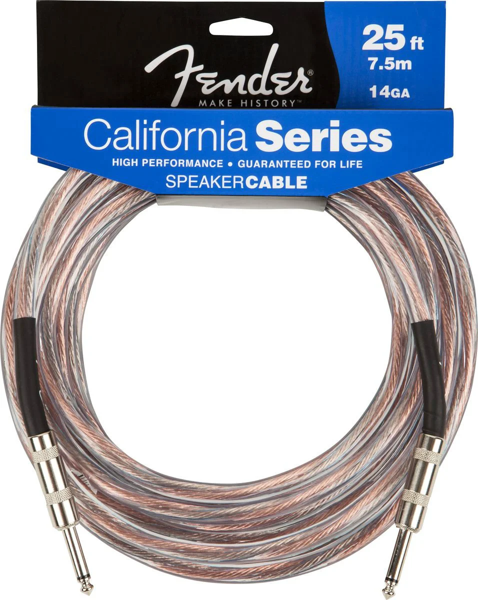

Kafa ile kabin arasına kullanılan kablo daha özel bir kablo diye biliyorum ben, "instrument cable" ile aynı şey değil yani, belirli bir yükü kaldıracak düzeyde. Ben Fender'in kablosunu kullanıyorum 8ohm 1x12'ye kafa bağlayacağım zaman. Hatta bir tane de vakti zamanında tünelde yaptırmıştım, oradaki kişi de farklı olan daha yük taşıyan bir kablodan yaptıklarını söylemişti.

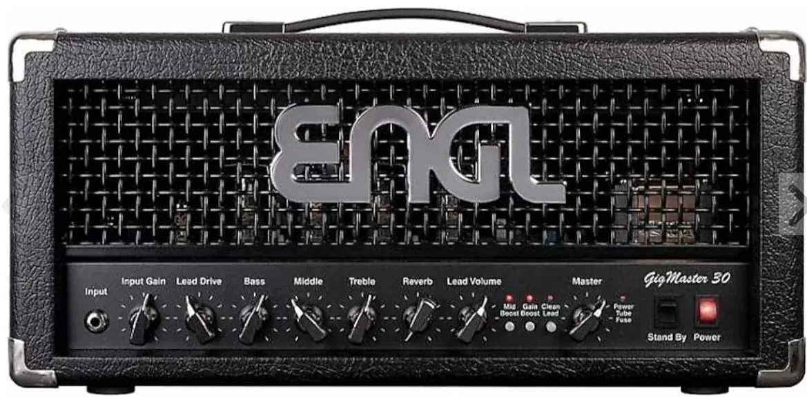

Gigmaster30+4x12 kabin kombinasyonumda evimde uzun süre gitar kablosunu kafa kabin arasında kullandım. Evde sadece düşük volume çalabildiğim için problem yaşamadım.
