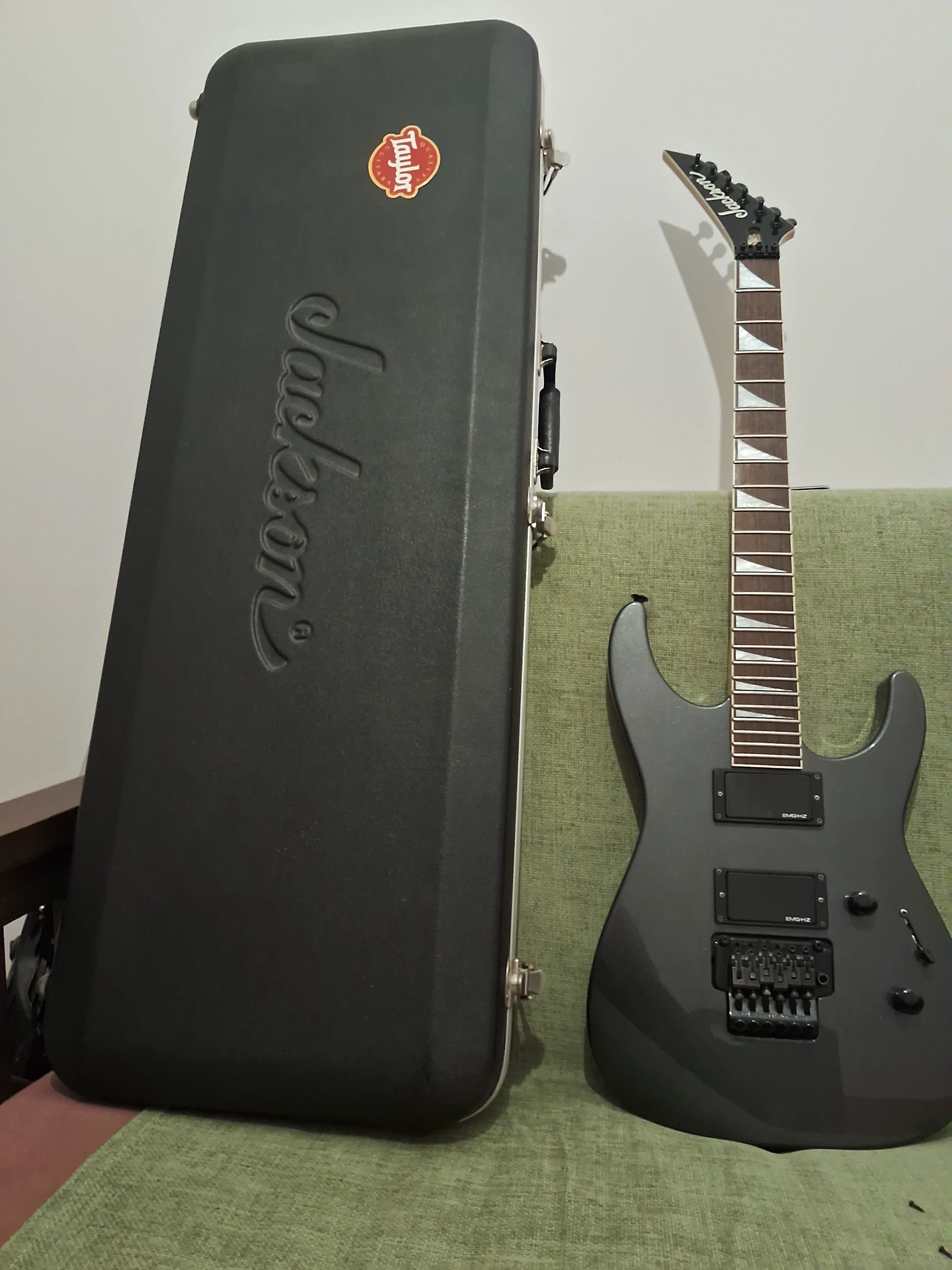

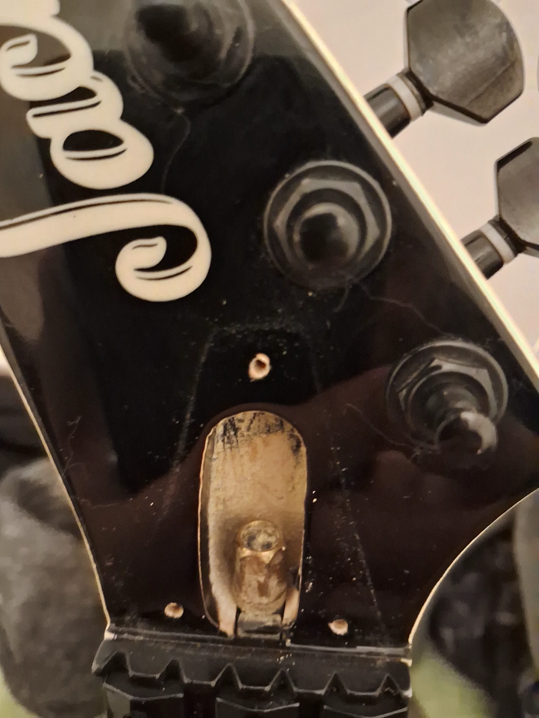

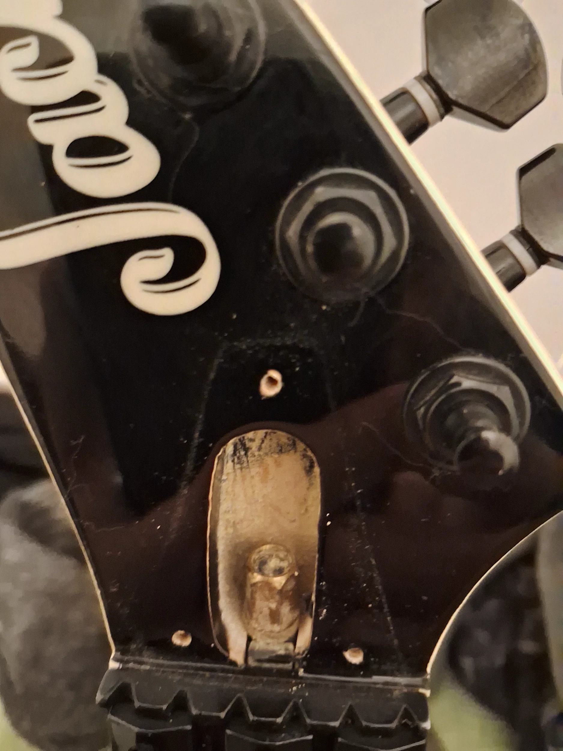

Selam arkadaşlar. Gitarı 6 ay önce 2.el olarak Londra da yaşayan yeğenime aldırdım. Gumtree denen bizdeki Letgo ya benzeyen bir uygulamadan. Geçen gün telleri değiştirirken truss rod kapağını açıp bir bakayım dedim çünkü hiç sap ayarına ihtiyaç duymamıştım. Truss rod somununun içi dolu çıktı. Sanırım alyan anahtarı içinde ķırılıp kalmış. Bu somun değiştirilebilir mi? Kendim değiştirebilir miyim? Yoksa luthier e götürmek şart mı? Teşekkürler.

Sevgili dostum bu Truss Rod "Pipo Alyan" dediğimiz bir alyan türüyle hareket ettirilir. Yani sorunlu değil. O tür tercih edilmiş. İçin rahat olsun.

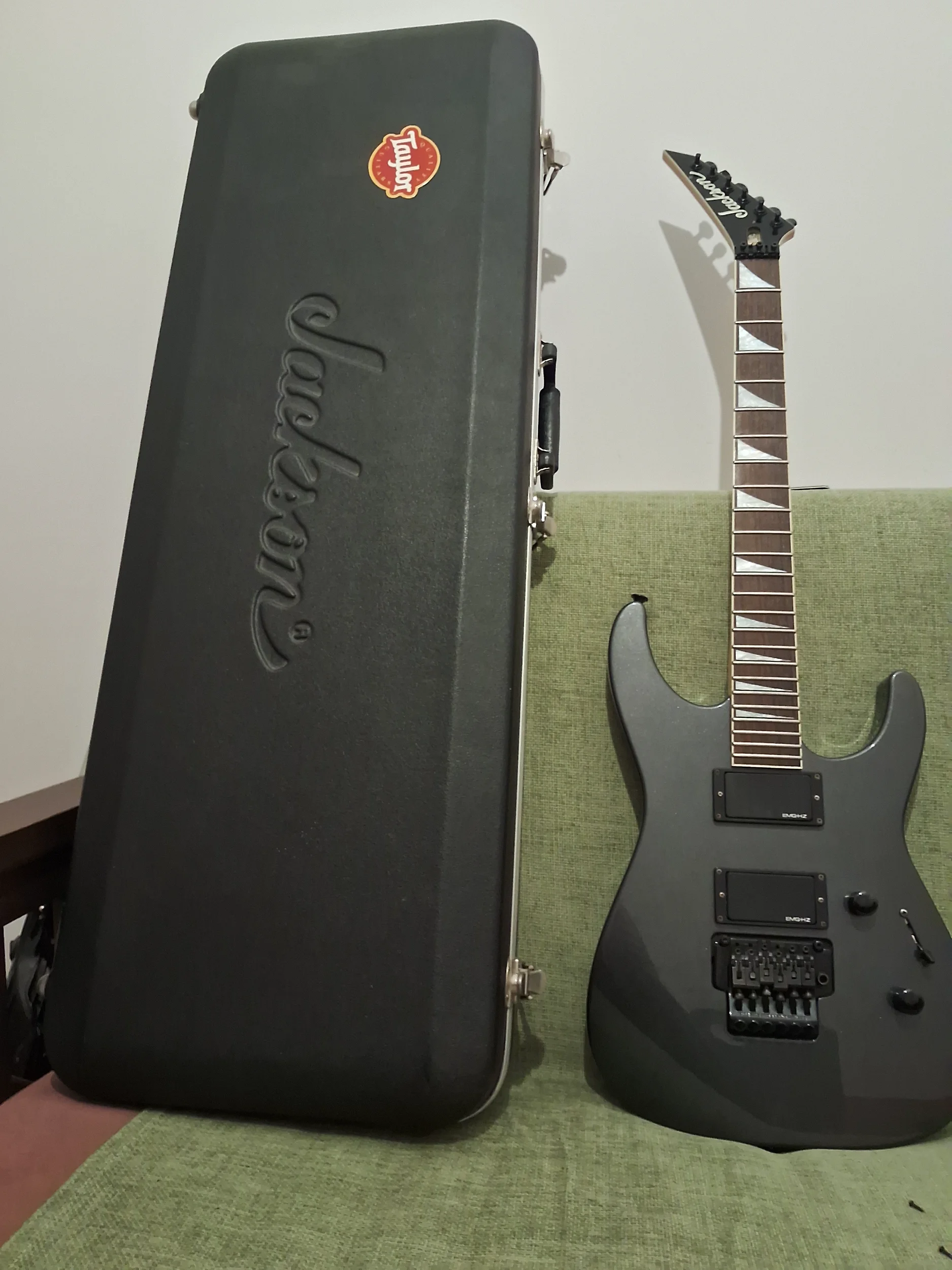

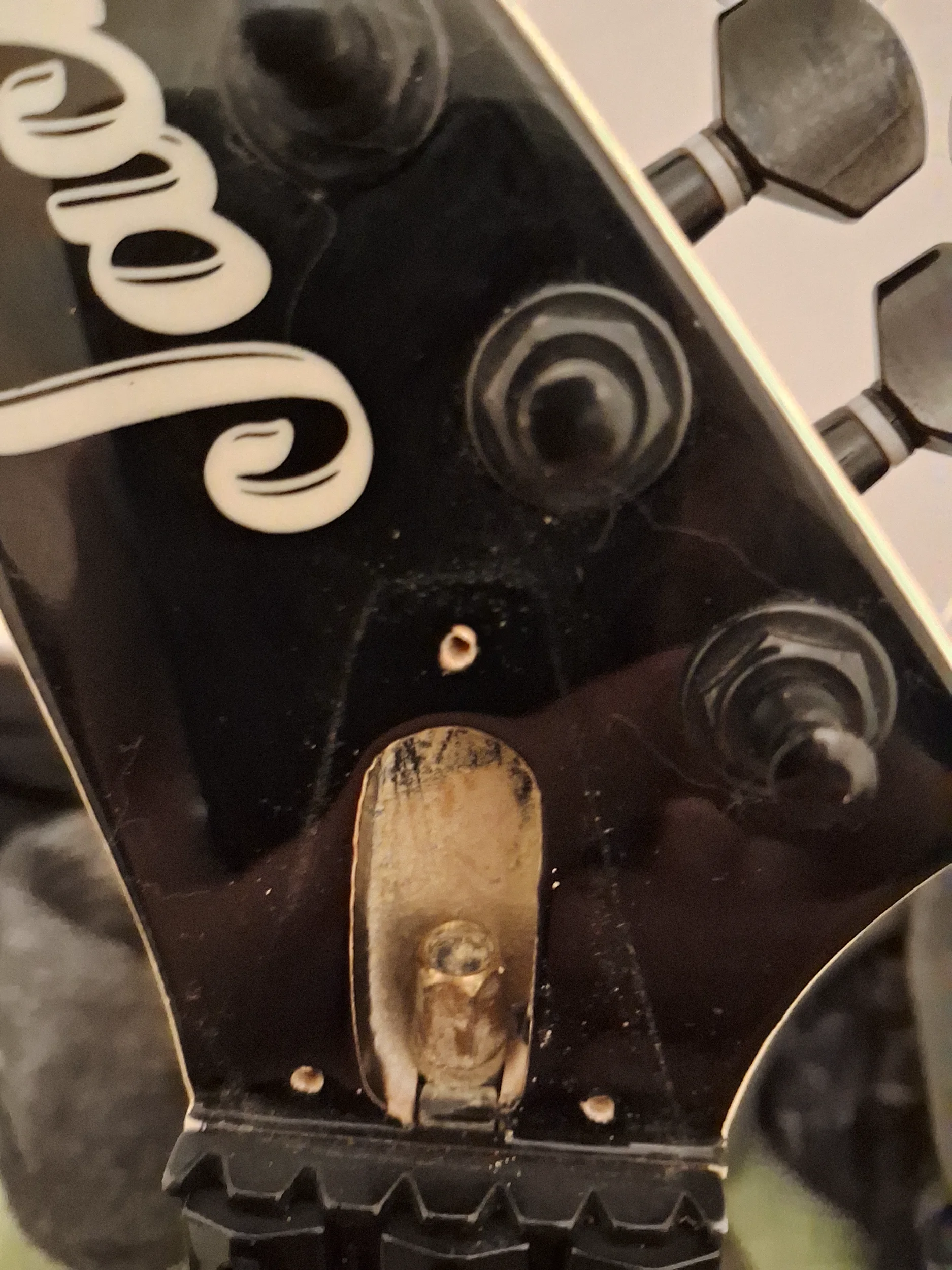

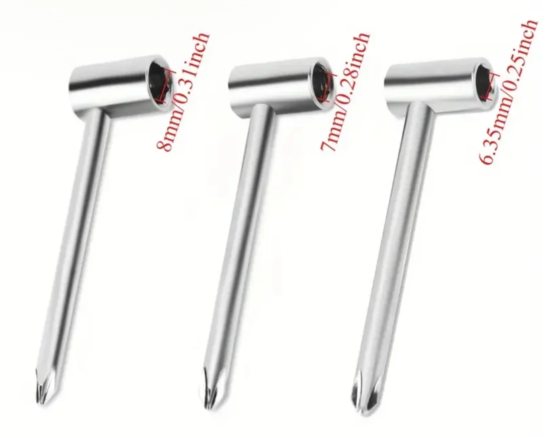

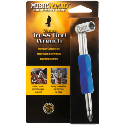

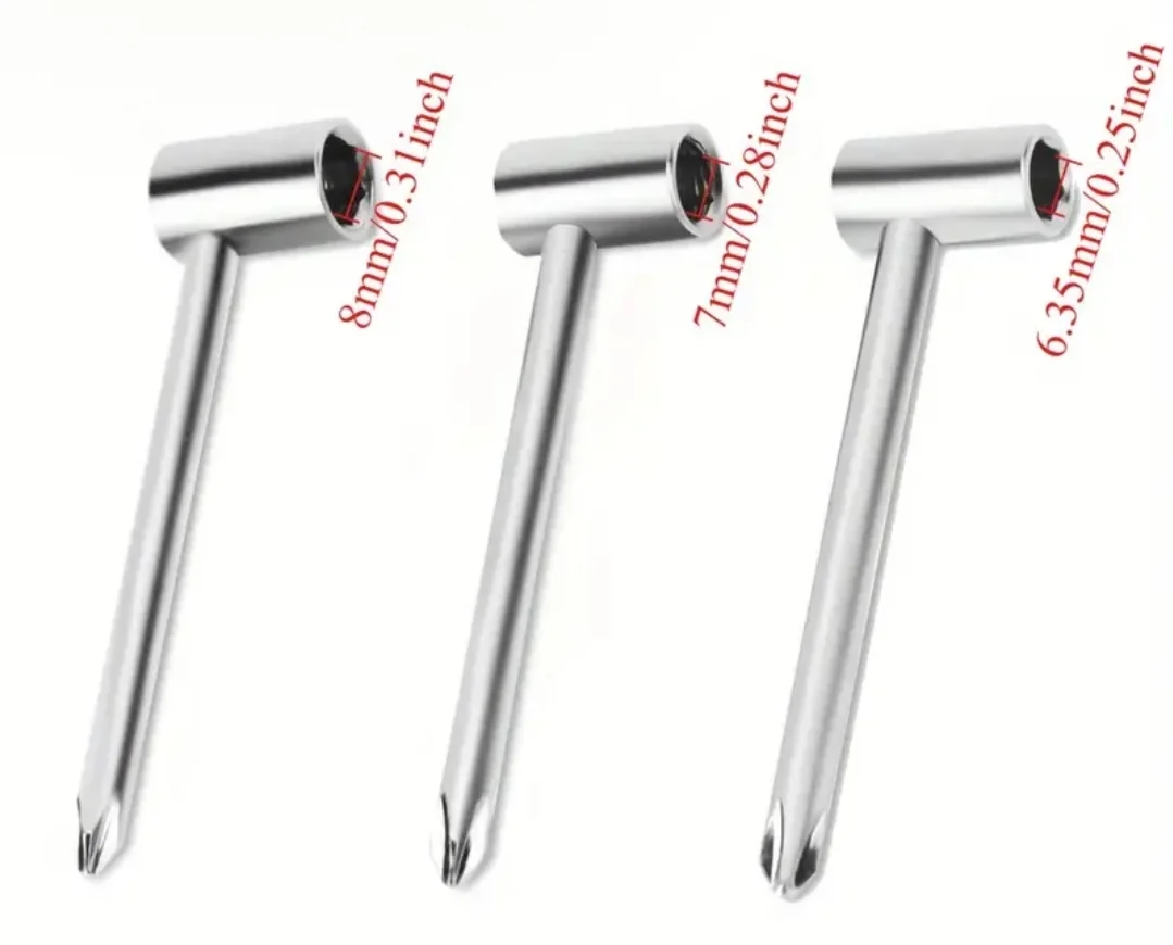

Bunlardan lazım. Benim ihtiyar Jackson da aynı rod'lu. 7mm olanı uyuyor.
