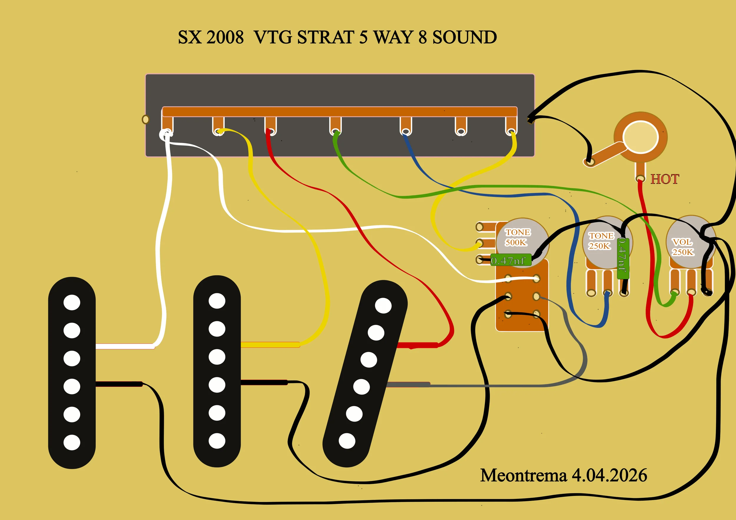

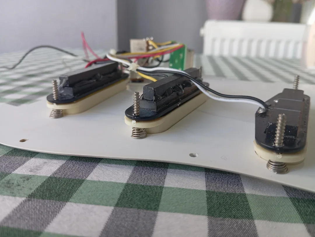

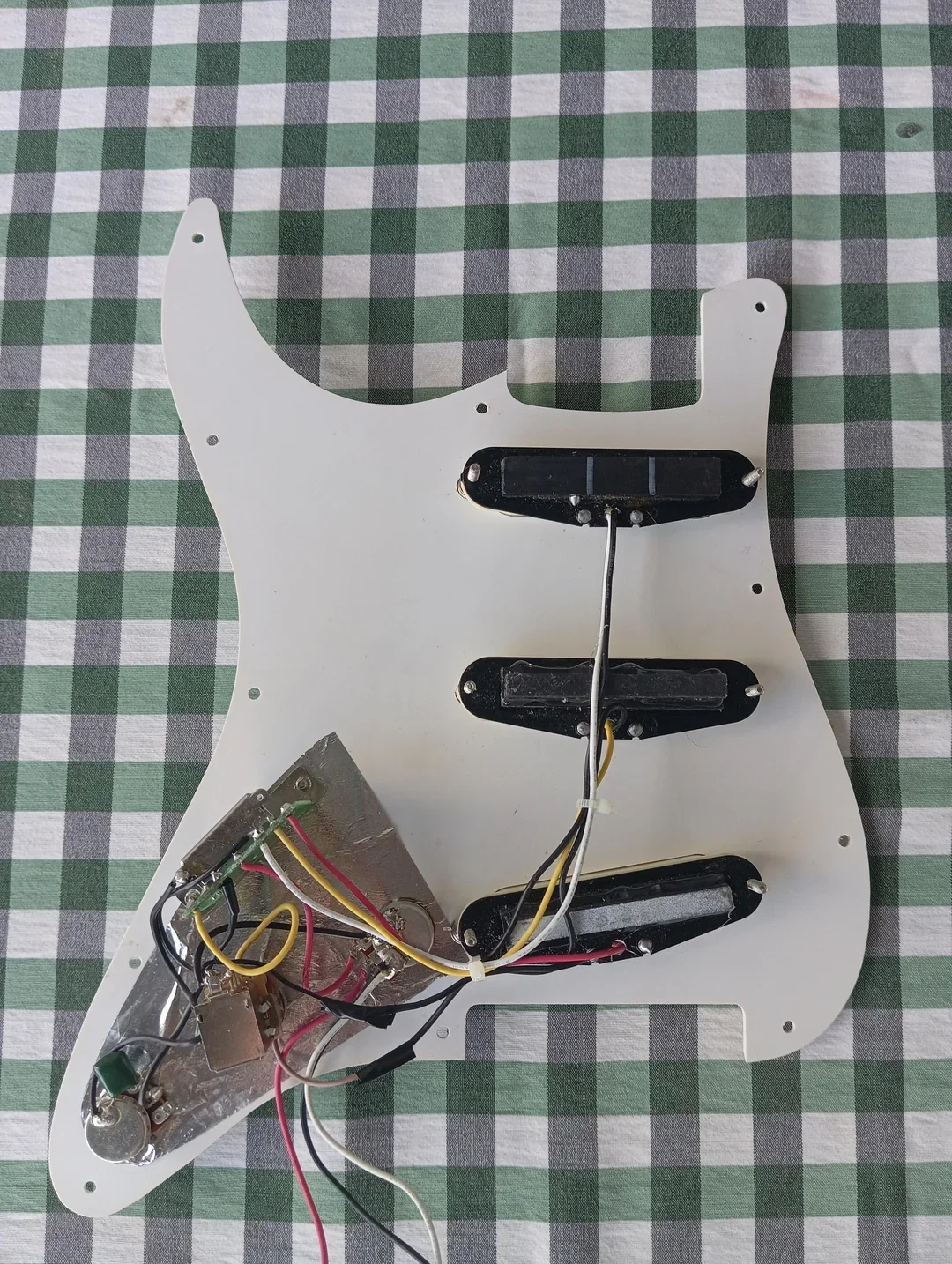

SSS için olan ve kullandığım aynı zamanda işlevsel bulduğum bir diğer wiring ise 8 sound adında sadece tek bir push pull ile yapılan bir mod.
Manyetikler seri olunca tizleri hafif törpülüyor ama özellikle lead için single coil manyetiğini sınırlarından çıkartıyor.
Benim burada favori olarak kullandığım köprü + orta single coil seri, sap manyetiği ise bunlara paralel olarak çalışan pozisyon, mükemmel birşey.
Diğer pozisyonlar orta+sap seri ve sap ve köprü seri şeklinde.
Bir iki senedir wiring araştırıyorum bunu bu abiden öğrendim başka yapan henüz görmedim.
1:30'da diagramı var.
