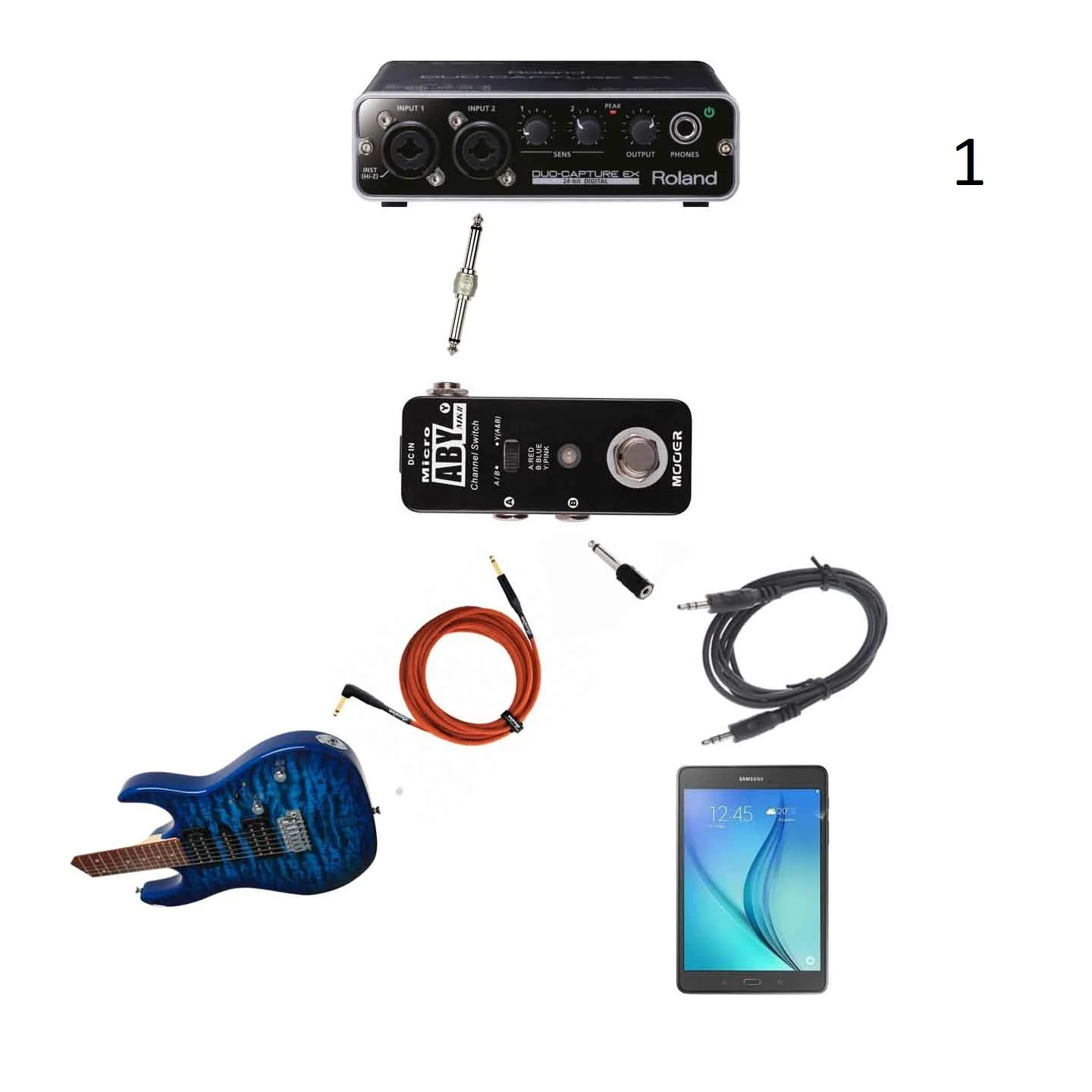

Ses kartımın bir girişine iki tane cihaz bağlayıp aynı anda ikisinden de ses kartıma ses yollamak istiyorum.

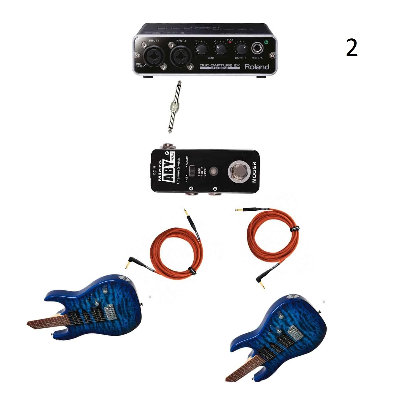

Resim 2 de bağladığımda her iki girişten de aynı anda ses kartıma ses geliyor.
Fakat Resim 1 de ki bağlantıda Tabletten bir şarkı açtığımda gitarın sesi kesiliyor. Mono çeviricide eklememe rağmen düzelmedi. Nasıl bir sinyol yolu izlemem gerekiyor yardımcı olabilirmisiniz?
Niye ses kartının diğer girişini kullanmıyorsun derseniz, orası dolu. Bu şekilde input ikiyi kullanmam gerekiyor.

Sorun mono stereo olmasından daha çok gitarın gönderdiği sinyal ile tabletin gönderdiği sinyal farkındandır diye tahmin ediyorum. Buradaki parçalarla başka izlenebilecek sinyal yolu da yok zaten, yani bağlantılar doğru görünüyor. Belki uygun aparatla gitarı tablete bağlayıp tableti ses kartına bağlamak çözüm olabilir ama tabii tablet bu konuda ne kadar işe yarar ya da yeterli olur bilemiyorum. Görseldeki switch'in amacı tam olarak bu değil. Bir gitarı iki amfiye yönlendirmek ve yönü tersine çevirip iki gitarı bir amfiye bağlamak şeklinde çalışıyormuş.
Benim aklıma gelenler bunlar, belki birinin aklına başka bir şey getirirse diye yazmak istedim. Yoksa çözüm olarak bir şey söyleyemedim elbette, baktığımız zaman mantıken çalışması gerek zaten.

Evet maalesef bende değişik şekil ve aparatlarla denedim ama olmadı. Belki mono stero çakıştığından diğerini kesiyor. Gerçi stero mono değiştiricide kullandım ama olmuyor. Teşekkürler yinede.
Biri gitar, biri line, bu şekilde karıştıramazsınız. Tabletten çalacağınızı doğrudan DAW üzerinden çalın.
