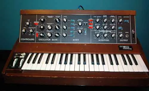

(MOOG'un ne olduğunu bilmeyenler için MiniMOOG resmini paylaşıyorum.)
