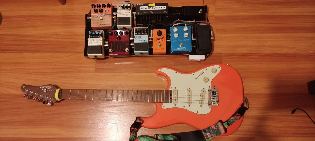

Muhtemelen yılbaşına kadar pedal boardumu tamamlamış olacağım totalde 10 pedal var, bir kaç tanesini bu ay alacağım. Kimi pedal true kimisi buffered bypass kullanıyor, ikisinin de pedal zincirinde olması gerekli. Bildiğim kadarıyla arka arkaya 4-5 tane buffered olması tonu düşürür ya da 4-5 tane true bypasslı pedal konması da sinyali düşürebiliyor. O yüzden dengeli bir şekilde sıralamak ve frekans, ton vs. kayıplarımı minimuma indirmek istiyorum.
Zincir şu şekilde: Gitardan çıkıp zincir başında Tuner Boss Tu3(buffered bypass) var. Burada Polytune3 de kullanabilirim çünkü buffered ve true olarak ayarlanabiliyor, zincirin başında true mu buffered mı kullanılmalı akort cihazında bundan emin değilim. Tunerdan sonra gate boss ns2(true), ardından CP1x compressor(buffered), ondan OD1 green rhino var(true), ondan OD2'ye boss SD1(buffered), ondan da spark mini booster(true) ondan da amfiye gireceğim. Efekt pedallarını direkt send return göndericem onun da sırası Mxr tremolo(true ve buffered ayarlanabiliyor), electroharmonix chorus(buffered), boss DD8 ve RV6(bunlar da buffered) ve burdan da amfiye. Sizce zincirde bir olumsuz durum anormallik var mı tabii toplu halde ve tek tek denemek lazım kesin sonuç için ama en azından kağıt üstünde nasıl duruyor yorumlarınızı bekliyorum. Bu arada Gate pedalının yerinden kesin emin değilim, efekt pedallarından önce mi konulmalı? Yani tuner gate compress değil de, tuner compress od1 ve 2, boost sonra mı gate konumalı amfiden önce

"Dinamik efektler (kompresörler), filtreler (wah) ve pitch shifter ile volume pedalları genellikle sinyal zincirinin başına yerleştirilir. Gain tabanlı efektler (od, dist) pedalları bu aşamadan sonra gelir. Modülasyon efektleri (chorus phaser, flanger vs.) genellikle gain kısmından sonra gelir. Zaman tabanlı efektler (delay, reverb vs.) sinyal zincirinin sonunda en iyi sonucu verir. Volume pedalı ise zincirin başına veya sonuna yerleştirilebilir; bulunduğu konuma göre farklı işlevler sağlar."
Bu işin çok kesin bir cevabı yok ama kaba taslak bu şekilde yerleşiyor. Eğer germanium diyotlu bir fuzz pedalın varsa zincirin başında olması gerekiyor, öncesinde sadece true bypass pedal koyabilirsin, o da açıkken fuzz karakterini bozar, bu yüzden en başa sadece true bypass bir tuner koymanı öneririm. Bunlar harici od-boostların ve ıslak efektlerin kendi içindeki düzeni senin zevkine kalmış. Noise gate ise en yaygın kullanım ıslak efekt bloğundan önce konulması. Eğer ISP Decimator G-String gibi bir pedal edinirsen 4 kablo ile farklı 2 noktada konumlandırma yapabilirsin.
Tabii pedalboardu finalize etmeden önce farklı kombinasyonları deneyip en çok hoşuna giden sırayı belirledikten sonra pedal board üzeri yerleşime karar verip ona göre kablolama yapacaksın. Sonra yeni bir pedal alacaksın ve herşey altüst olacak. 😀

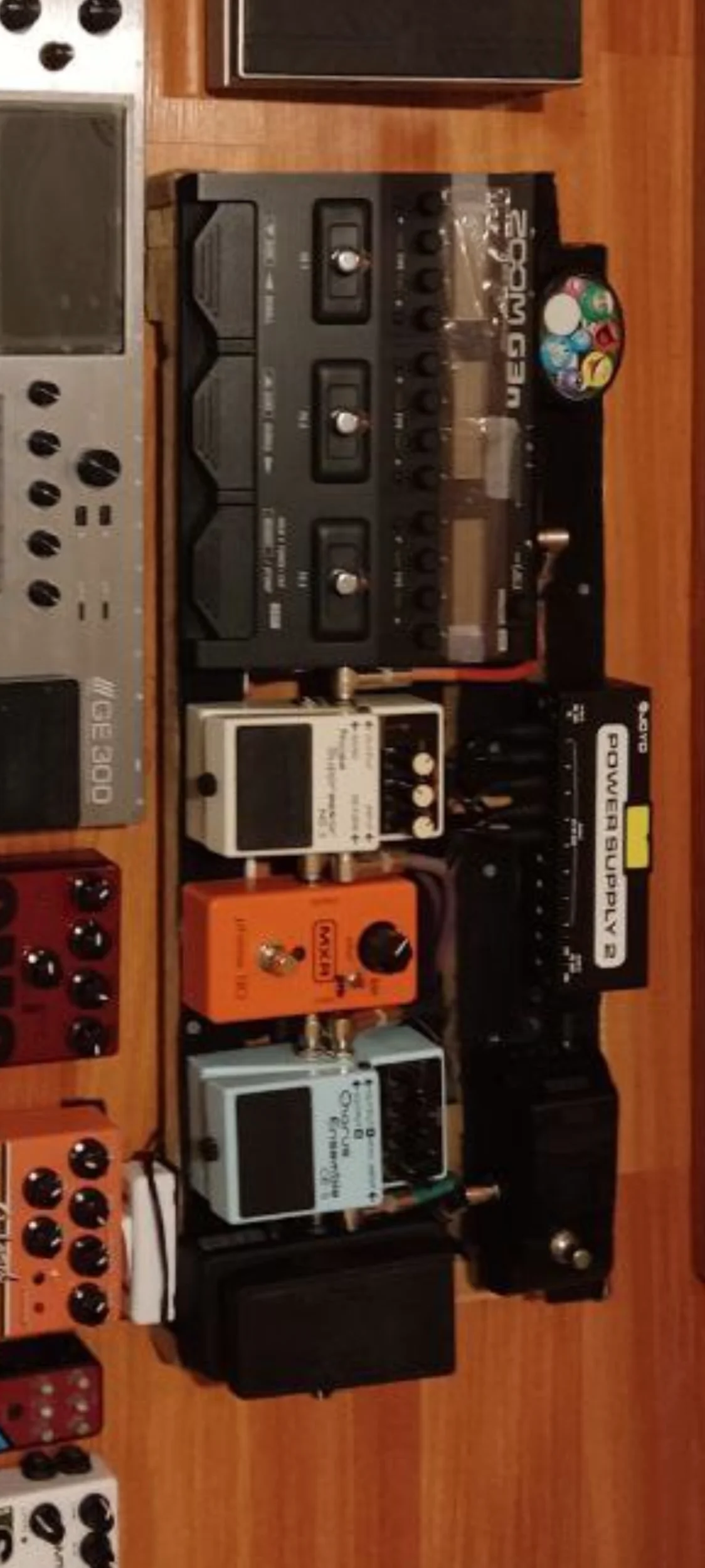

Oncelikle klavye icin kusura bakmayin. Turkce klavye yuklu degil.. Sunu belirteyim bu isin kesin bir formulu yok.. Herkesin tadi rengi zevki baska.. Pedallari koydugunuz yerlerin getiriside var goturusude... Mesela compressorden once onune gate koymak sizin compressorunuzun islevini azaltabilir. Compersorun amaci dusuk sinyalle yuksek sinyali ayni seviyeye cekmek, kayip olan sinyali belirgilestirmek, baskin olan sinyali dizginlemek... Gate de ise amac farkli.. Cunku gate koyarken istenmeyen frekanslari engellemek amacimiz.. Ns2 de iki mod var. Biri mute modu digeride manuel mod... Mute modunda pedal kapaliyken gate otomatik devrede.. Pedali actiginiz an butun sesi komple kapatir. Efektlere gelirsek, eger 80'ler stili drive altinda chorus,phaser vs efekti kullanacaksaniz driveden once olmasi daha makbul.. Yok ben daha cok clean sinyalde chorus vs acarim diyorsaniz o zaman driveden sonra olmasi daha makbul... Zaman bazli efektlere gelince delay reverb vs benzeri efektler zincirin en son halkasina eklenmeli. Hatta imkan varsa send returnden girilmeli... Kendi zincirimden orneklemem gerekirse, senelerce deneyip kendimce en ideal sonucu aldigim baglanti sekli sudur... Gitar,tuner,wah,comp,phaser,chorus,gate,drive,preamp, delay ,amfi olarak kullaniyorum. Ornek olarakta asagiya bir iki resim birakiyorum.

Teşekkürler yorumlar için @YBamac abi de bilgilerime bilgi kattı artık kalanını tüm pedalları elde edince deneye yanıla istediğim şeyi oturturum yavaş yavaş.
