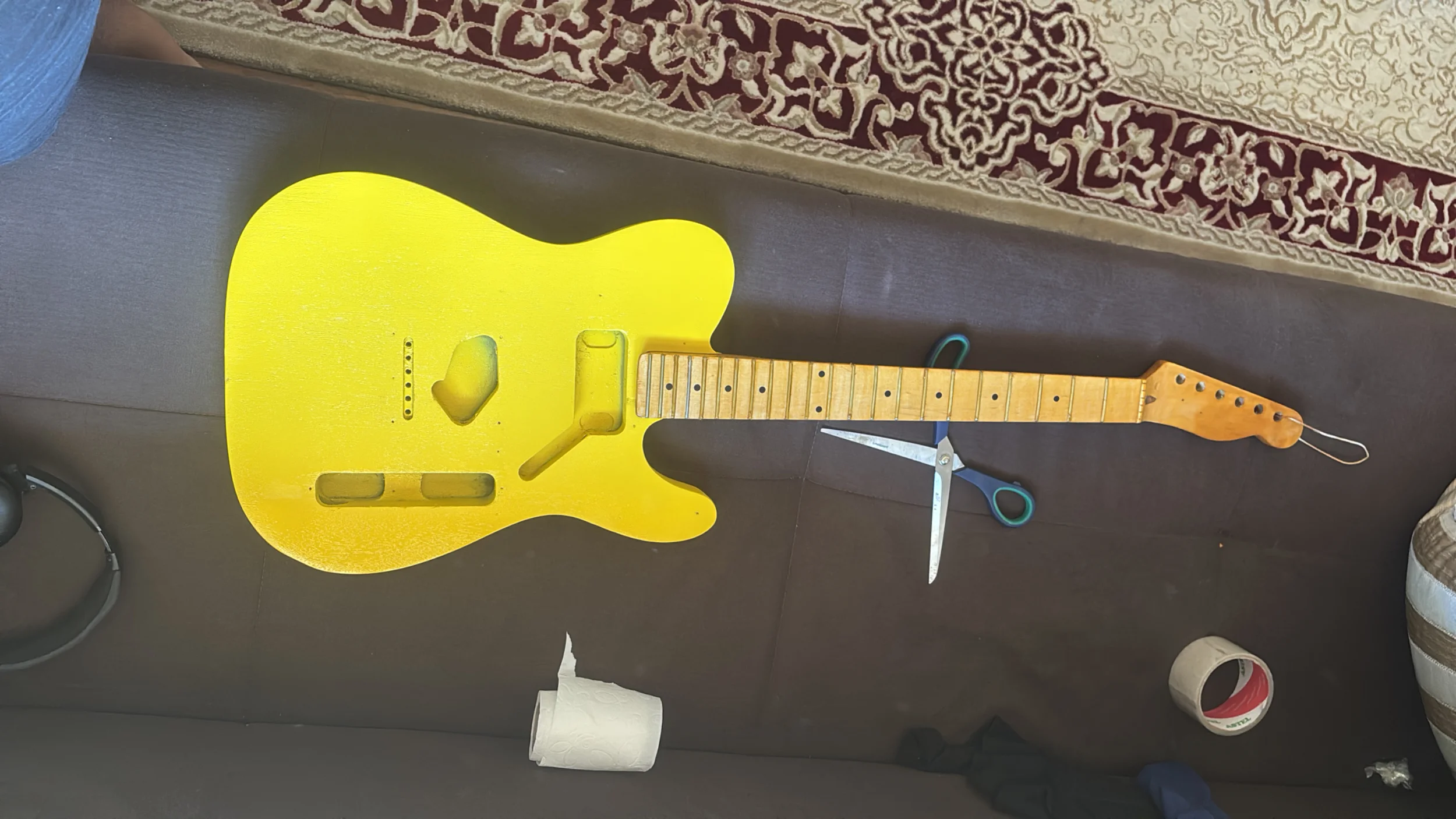

Arkadaşlar selamlar, bu forumu aklıma gelen bir yan proje için çözümler ararken keşfettim. Çok güzel bir topluluk.

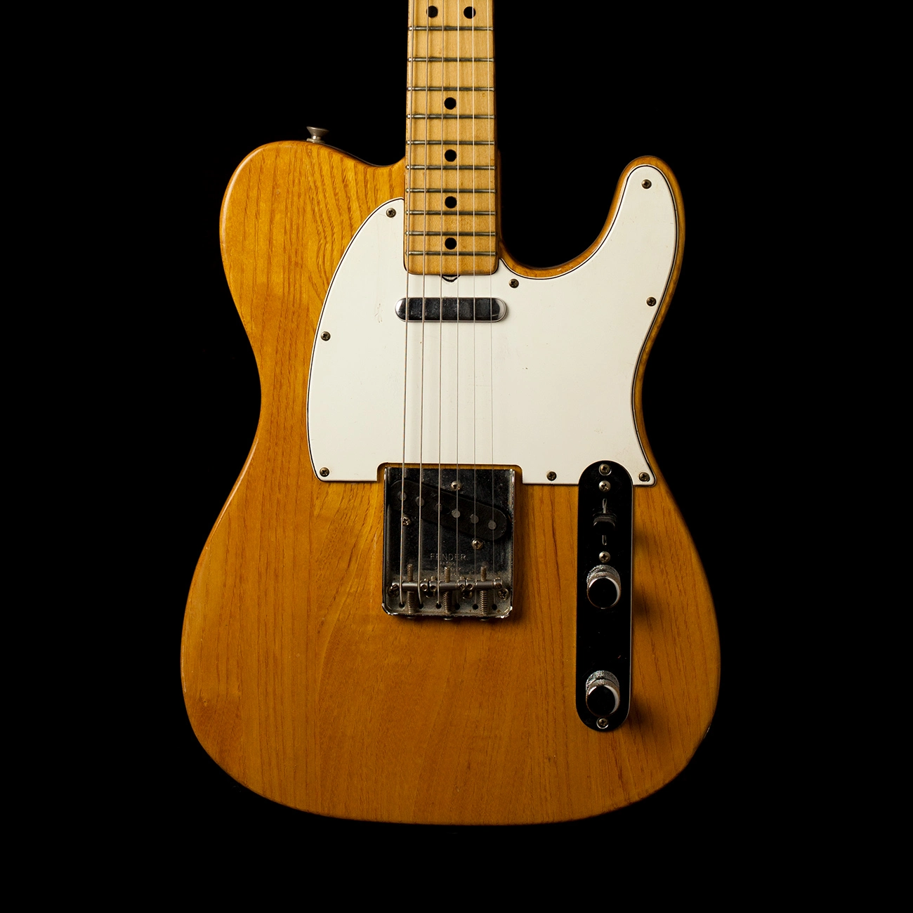

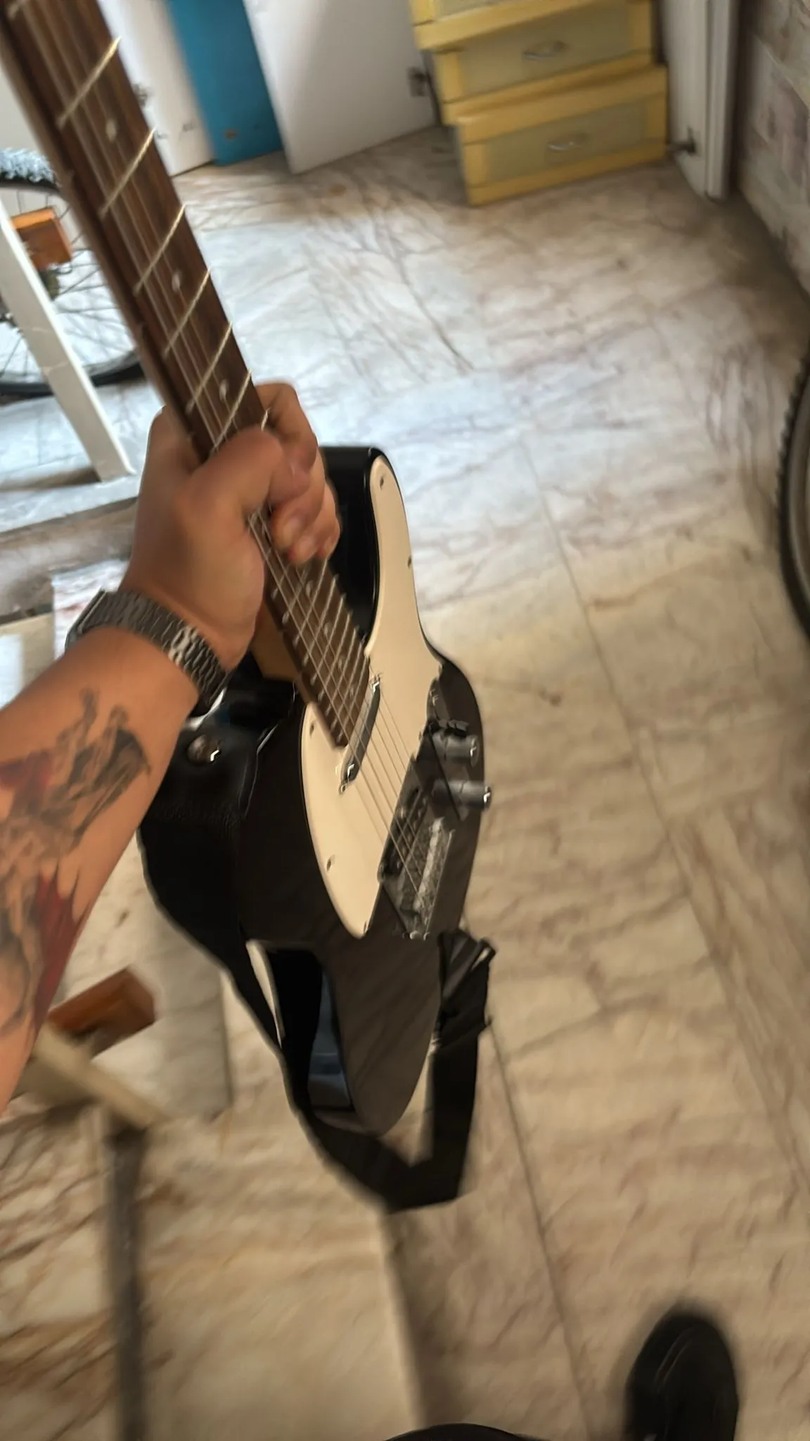

Konuya gelecek olursak, elimde siyah renkli ve gül ağacı saplı bir Squier Debut Telecaster var. Ekte fotoğralarını da görebilirsiniz. Bu arkadaşı Fender Telecaster 73 American'a replikasına çevirmek istiyorum. Henüz bu sürece başlamadım fakat yapacaklarım şunlar:
- Maple bir telecaster sapı bulmak.(Bu konuda baya zorlandım uygun fiyatlı ürün bulma konusunda. Önerilerinize açığım.) Burdaki şimdilik amacım herhangi bir telecaster sapı alıp, Fender'e uyarlamak.
- Ya 52 yada 73 Fender telecaster manyetikleri alıp gitara takmak.
-Gövdeyi zımparalayıp o sarı rengi yakalamaya çalışmak.
-Back plate Fender ile değiştirmek.
- Sap üzerine Fender decay yerleştirmek.
Bu konu için tüm öneri ve görüşlerinize açığım. Şimdiden çok teşekkür ederim. Herkese iyi forumlar.

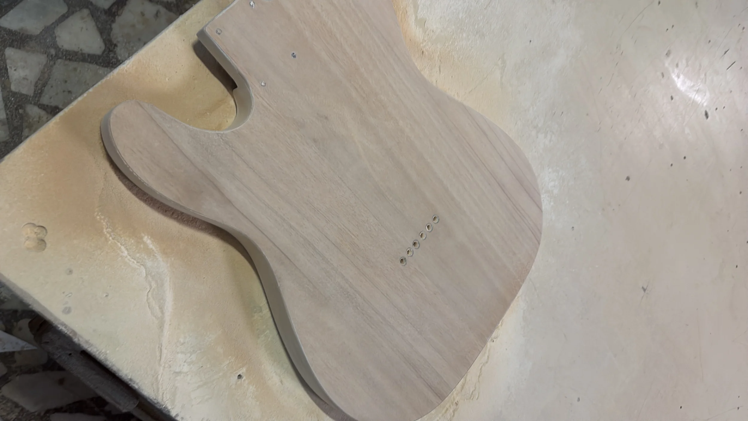

Squier'ın boyasının altından çıkacak ağacın hem görsel hem de kalite olarak hayal kırıklığı yaratma ihtimali yüksek. Bence Solomusicankara'dan hosco marka boyasız dişbudak gövde alıp projeye oradan devam edin hem çok daha kaliteli bir gitar toplamış olursunuz. Gövdeye hazır karışım satılan gomalak alıp uygularsanız görseldekine yakın bir renk elde edersiniz uygulaması hızlı ve kolay, hata yapma ve toksisite riski yok. Sadece darbeye karşı koruyuculuğu düşük olur. Profesyonel boya vernik işi istiyorsanız da pro birine parasıyla yaptırın. bir gitar boyamak için alınması gereken malzeme ve ekipmana çok daha fazlasını harcarsınız.

Hocam yanıtınız için çok teşekkür ederim. Niyetim sıfırdan toplamak değil elimdekinü değerlendirmek. Ağaç kötü çıkarsa full astar atıp sarıya boyarım diye düşündüm.
Lütfen yanlış anlamada eşeğe altın semer mevzusu olur. Saptı manyetikti boyaydı uğraşacağına daha iyi bir gitar alırsın. Ne yaparsan yap o squierın en kötü serilerinden bir gitar. Elindeki classic vibe olsa uğraşta debut bullet Sonic için değecek gitarlar değil. Bir ara bende SX tele için düşünmüştüm ki sx ağaç olarak squierdan daha kaliteli ama değmez diye geri vazgeçtim. Elinden çıkarttıp daha güzel birşey almandan yanayım.
Mesaj için teşekkürler fakat amacım yeni bir gitar almak değil. Affinity alacak param var ama almak istemiyorum. Bi anlamı olmayacak çünkü ben uğraşmamış olucam üstünde fender değil farklı manyetikler olacak vs vs. Hepsinden önemlisi benim emeğim olmayacak. O yüzden custom bir yan proje olarak yapmak istiyorum. Ayrıca squier debut gibi "kötü" olarak tanımlanan bi gitarı nereye getirebilirim onu da görmüş olurum.
Tabi hocam para senin emek senin zaman senin iyi çalışmalar.
Merhaba. Emeğine değmeyecek bir uğraş olacak. Daha önce farklı gitarların gövde sap manyetik kombinasyonlarıyla bu denediğini denemeye çalıştım ve sonuç hüsran oldu. Bence o masrafa bir tane squier vibe tele 2.el alsan daha memnun kalabilirsin sonuçtan
Sonucun niçin hüsran olacağını anlayamıyorum cidden. "Gövde o kadar kötü ki fender tele 52 manyetik koysan bile(ikinci el 5k civarına var) bi işe yaramaz" diyorsanız orası ayrı ki o konuda da nasıl olabileceğini anlayamıyorum. Benim hesabıma göre total olarak taş çatlasın 7k tutacak bir çalışma. Bu fiyata da Squier Vibe yok ikinci el bile olsa.
