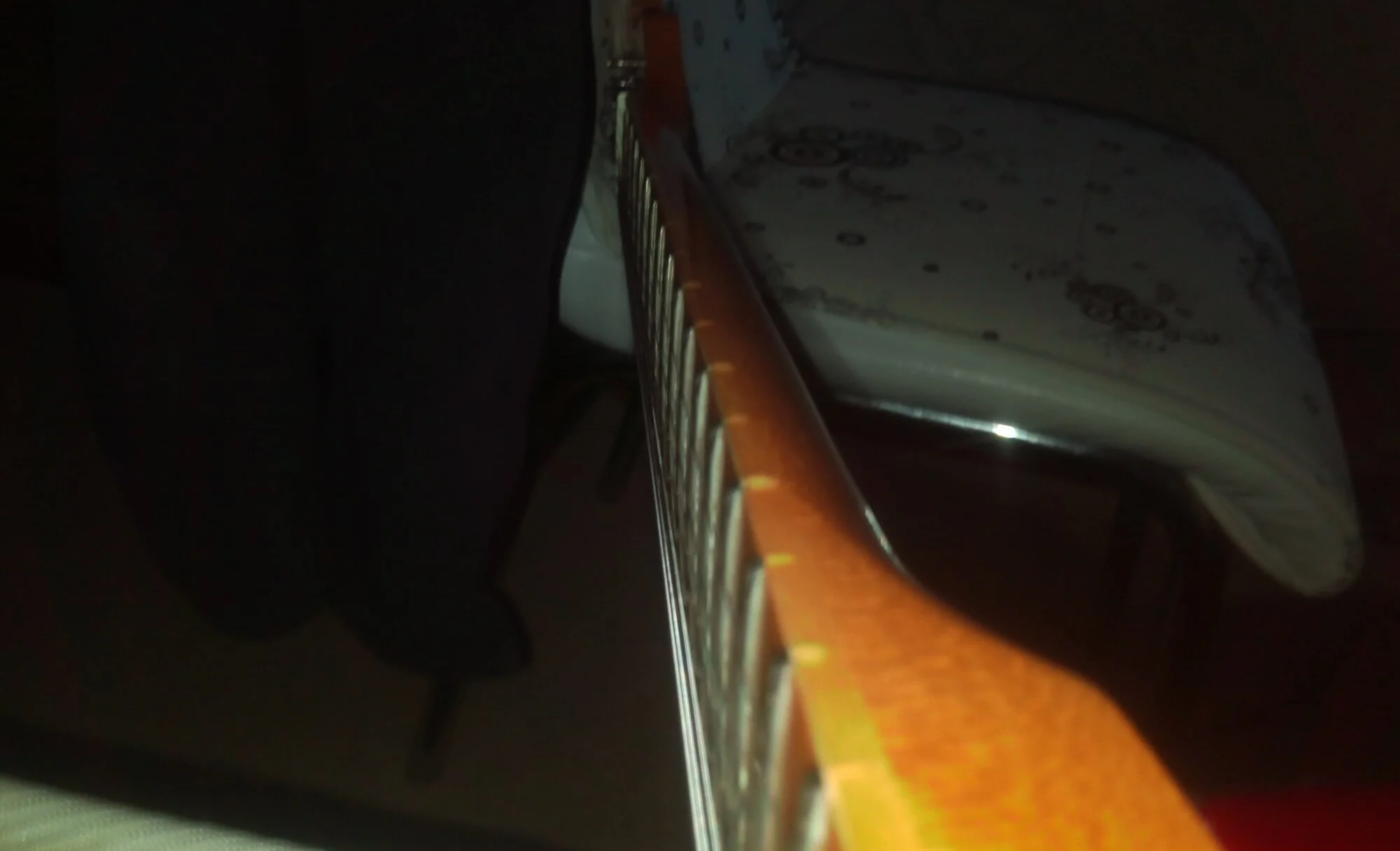

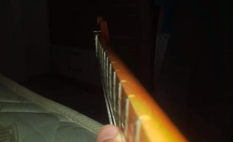

2 yıl evvel bir Sx strat aldım.Aldığımda gitar hakkında pek bilgim yoktu. Şimdi kendimi çok geliştirdim yeni bir gitara geçme zamanım çoktan geldi ama dolar kurunda maalesef böyle bir imkanım yok. Gitarın perdelerinin fotoğraflarını koyacağım aşağı. Bazı perdelerde buzzing var ve sap ayarından kaynaklı bir buzzing değil.İzmirde bir luthiere götürdüm ve tesviye işleminin gerektiğini söyledi. Fiyatı biraz pahalı geldi yaptırmadım. Aradan biraz süre geçince tekrar bakıma götürdüm ve o buzzing sorununu tekrar söyledim. Gitardaki buzzingin makul olduğu ben senin yerinde olsam çok takmazdım bu seviyede buzzingi dedi. O gün peki diyip evime döndüm sonrasında ben biraz takıntılı olduğum için bu buzzingler benim kulağımı tırmalamaya başladı. Entonasyonda da hafif kaymalar olduğunu duyabiliyorum şu an.
Sizce gitarın komple perdelerini değiştirmeli miyim toksa tesviye yeterli olur mu?
Eğer perdeleri değiştirirsem modifiye işine girerim. Bu gitarı adam etmem lazım.
Yardımcı olanlra şimdiden teşekkürler.

Fotoğraflardan hicbir şey anlaşılmıyor ama perde demirleri belirgin şekilde aşınma yoksa değişim olmaz. Yaptırmak isterseniz de epey masraflı işlemdir. Tesviye yapılması cok daha mantıklı. Luthiere teslim edin, gitarınız tesviye ve iyi bir ayar sonrası sizi çok mutlu edecek.

Bana da aynısını söylemişti. Benim gitarda da sorun frette değil ağacın yüzeyinde. 7-8-9 perdelerdeki kısımda küçük bir göçük varmış o yüzden o bölgede hafif buzzing var. düzeltilebilmesi için fretlerin komple sökülüp yüzeyin zımparalanması gerekiyormuş. Fret değiştireceğin zaman hallederiz demişti. Haksız da sayılmaz. Bi dünya masrafa değecek bir şey değil. Sonuçta amfide pek farkedilmiyor. Yani ben ediyorum da takmamaya çalışıyorum.

Bana da öyle demişti geçen sene, bu kadarı çalım stiline bağlı olarak olur tabii ki. Amfiden ses çıkmıyorsa sorun yok demişti. O gün o söylediklerine çok anlam verememiştim ama vardır bir bildiği, belki de benim yaşım kadar süredir gitarlarla içli dışlıdır bu adam demiştim. Hakikaten de varmış bir bildiği. Sağ el tekniğim komple yanlışmış. Sağ el gereğinden fazla tellere sert vurmamı sağlıyormuş, bu aynı zamanda daha hızlı alternate picking yapabilmem için bir engeldi.
Tekniğimi sağ elim penayı daha rahat tutacak şekilde ve bileğim daha hassas ve küçük hareketler yapacak şekilde değiştirdiğimde artık hem fret buzz miktarı çok azalmıştı hem de duymamaya başlamıştım. Evet perdelere tek tek bakınca hala bazı perdelerde var minik buzzlar vardı ama bu çalıma engel olabilecek ya da olmaması gereken birşey değil. Elimdeki gitar custom shop değil, 25 yıllık perdeleri değişmemiş gitar. Bana da tesviye için çok güzel pay var, yapabiliriz istersen mis gibi olur demişti Cenker reyis ama gerçekten gerek yok böyle aksiyonlara bence.

Özellikle 9.perdem çok net şekilde duyuluyor. O da bazı fretlerde dengesizlik olduğunu söylemişti ondan kaynaklı zaten.
Büyük ihtimal tesviye yaptıracağım zaten ama fret değişimine yorumlar nedir onu görmek istedim. Meksika fenderler bile 5-6k arası olmuş. Squierden uzak duruyorum zaten vibe serisini denemedim ama onun için de manyetik değişimi yapan çok var forumlarda gördüğüm. Zaten müzik zevkim de değiştiği için yavaş yavaş strattan da uzamaya çalışıyorum ama malum dolar kuru.
