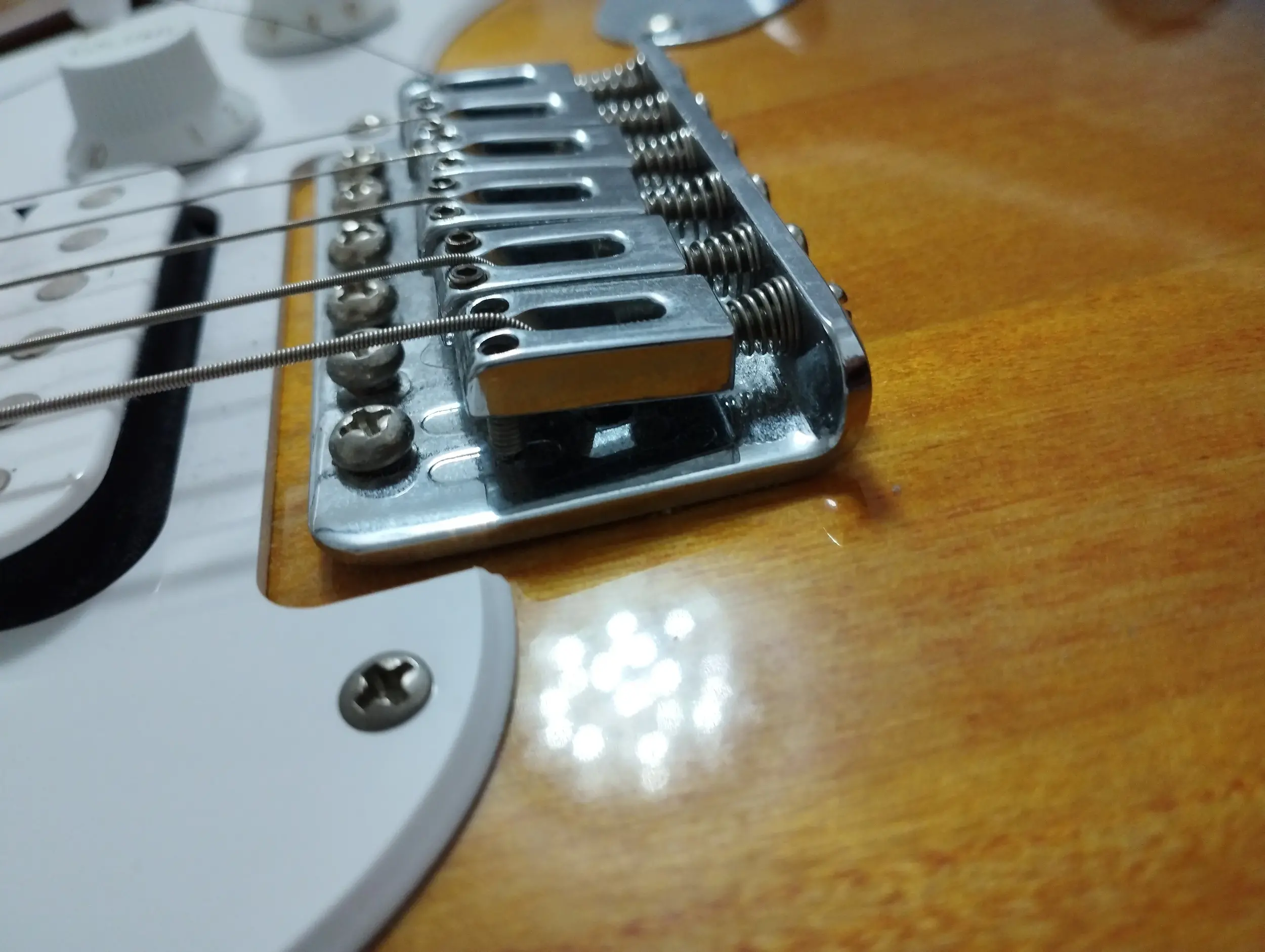

Köprü gövdeye sabit mi yoksa hafif ileri geri hareket ediyor mu? Birde kullanılan tel çin malı tellerden ise ondan dolayıda olabilir.

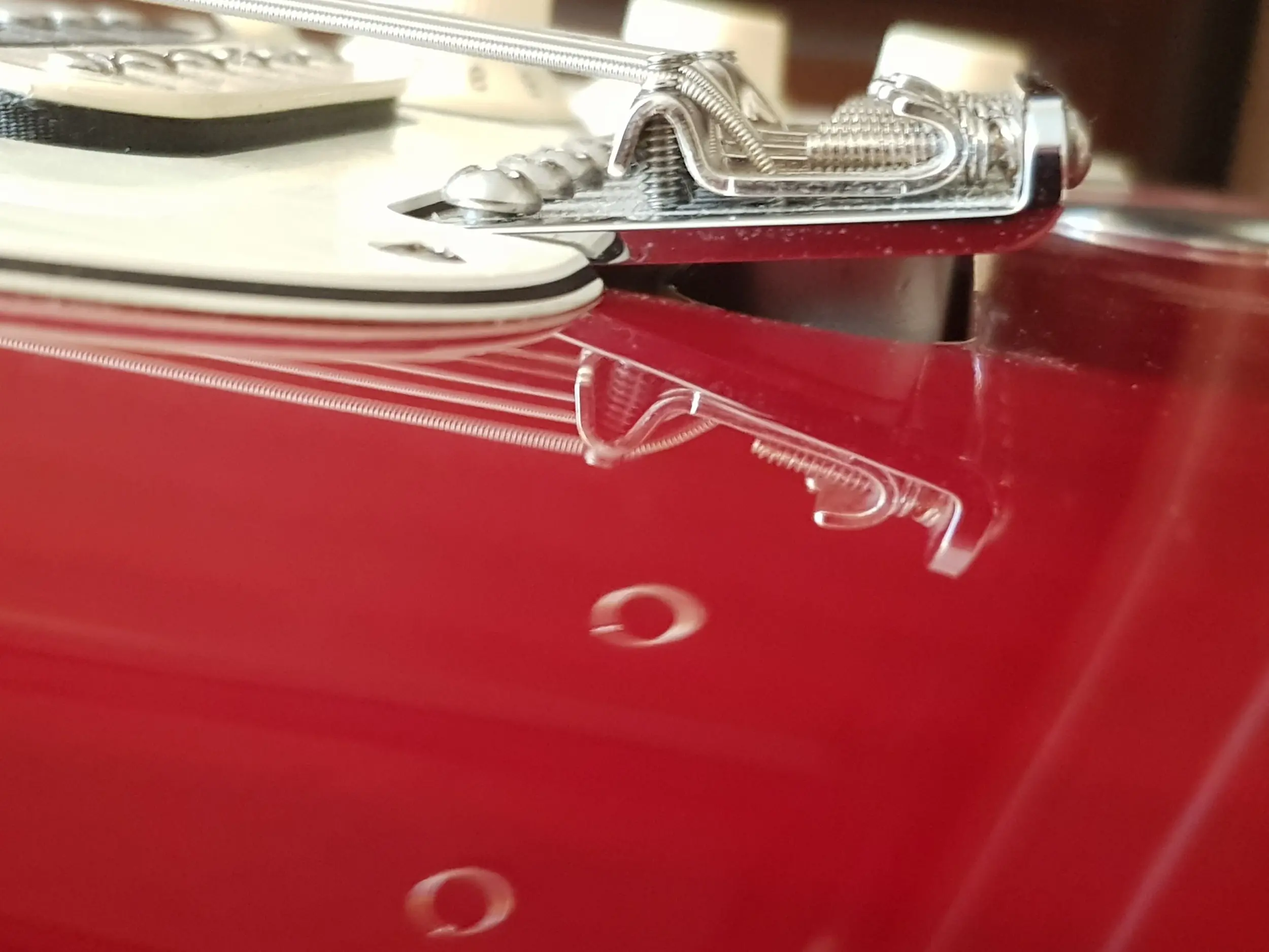

Eğer görseldeki şekilde yada 3 aşağı 5 yukarı benzer şekildeyse yük değişikliğinden dolayı tellere binen yükten ötürü teli koparabilir.
Normalde bu şekilde sabit ama elimin dış kısmıyla bastırınca tremolo etkisi yapıyor. Teller de fabrika çıkışı fender idi eskidiği için bulldog ile değiştirdim ondan sonra sıkıntı olmaya başladı

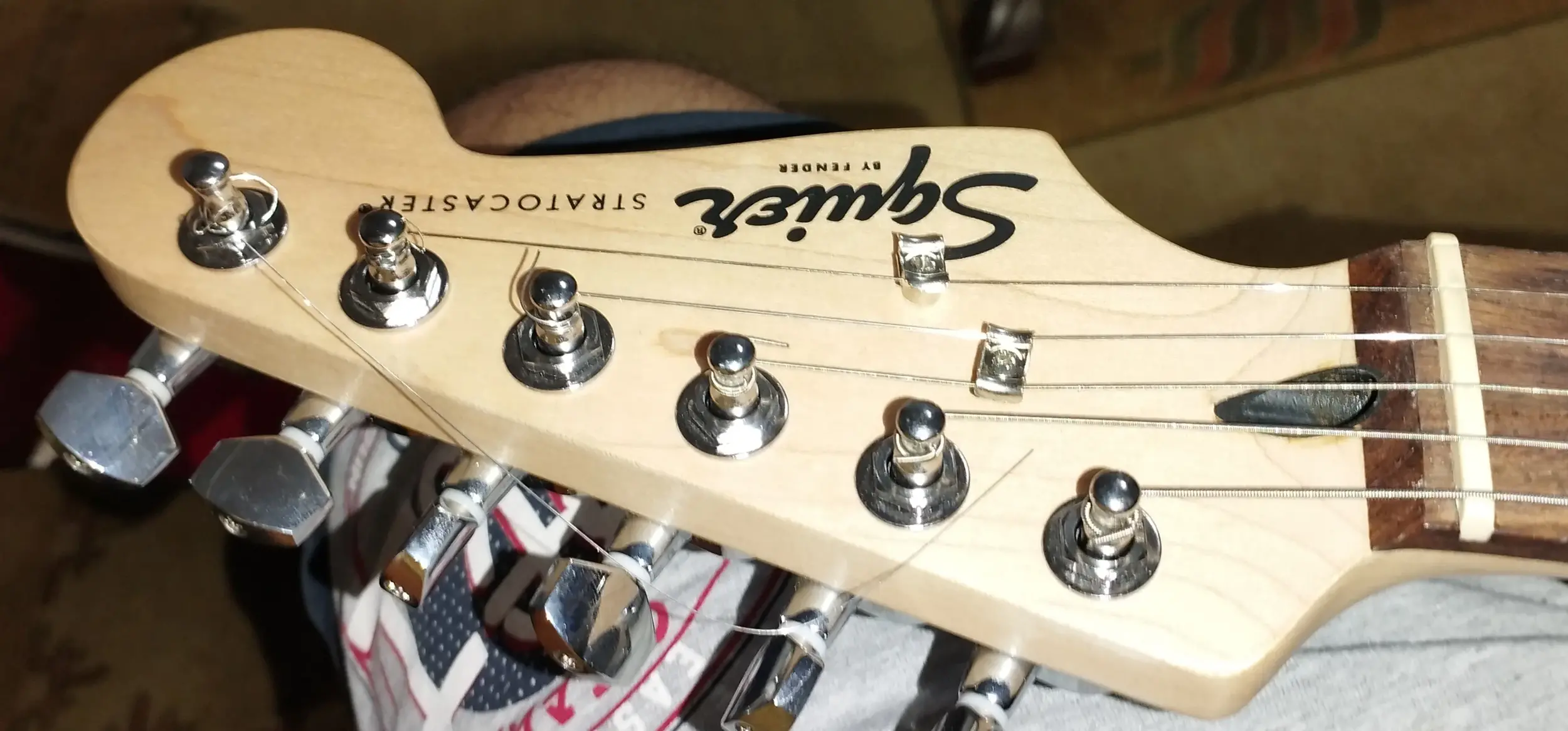

Telleri sarım yönü hatalı olabilir, siz gevşetiyorum zannederken sıkıyor olabilir misiniz? Burguların tellerin olduğu kısmı fotoğraflar mısınız?
